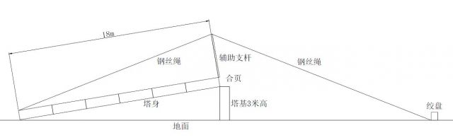

基地打算上桁架塔,400*400桁架,一节3米长。地面的地基预装3米固定高度,通过合页(反头)与塔主体(约18米长)连接。
最开始考虑垂直安装,后来和其他基地大佬沟通过,考虑安全问题,放弃了。
现在打算用平地水平拉起方案,如下图
有几个问题:辅助支杆多高比较合适?这个杆子在拉起过程中是不是受力非常大?
钢丝最大受力可能有多少(塔身按3米一节为30kg算,6节总共180kg)?
绞盘安装位置有没有讲究?
另外,如果把活动塔身缩短,加高塔基,那么拉起塔身是否更加方便操作?
20220923补充:拉塔的钢丝绳在使用过程中,不会在辅助撑杆上发生滑动,我考虑辅助撑杆顶部做成一个T型结构,让钢丝绳可以在撑杆顶部轻微左右滑动,不知可否?

我建议塔顶部离地2-3米,利于天线维护。根部地面以上一点就可以这样升塔时会省点力吧!

看上去比较长,也可以折两次,形成一个一边长一边短的Π型,方便装天线,然后用钢索滑轮拉起来。

个人感觉首先要考虑天线中心支撑杆的长度,以它的一半长度作为固定塔基桁架的高度。这样可以方便在“折断”状态安装和调试天线。另外折页的受力非常大,需要加强材料。在立起桁架的时候可以考虑在拉纤的对面辅助两个人用“叉杆”斜向撑起桁架塔,而且可以起到保险作用。

12255
只看该作者 7楼 发表于: 2022-09-21
昨晚用手里材料做了个实验。
用一根重量1.45KG的主杆,长3米,代替铝桁架塔;辅助支杆0.7米,按楼主位图搭了一个类似结构,用拉力称测拉绳处拉力为3.5kg。也就是按实验的支杆和主杆长度比例,拉力是杆重量的2.4倍左右。加长支杆长度或减少主杆长度,都能减少拉力

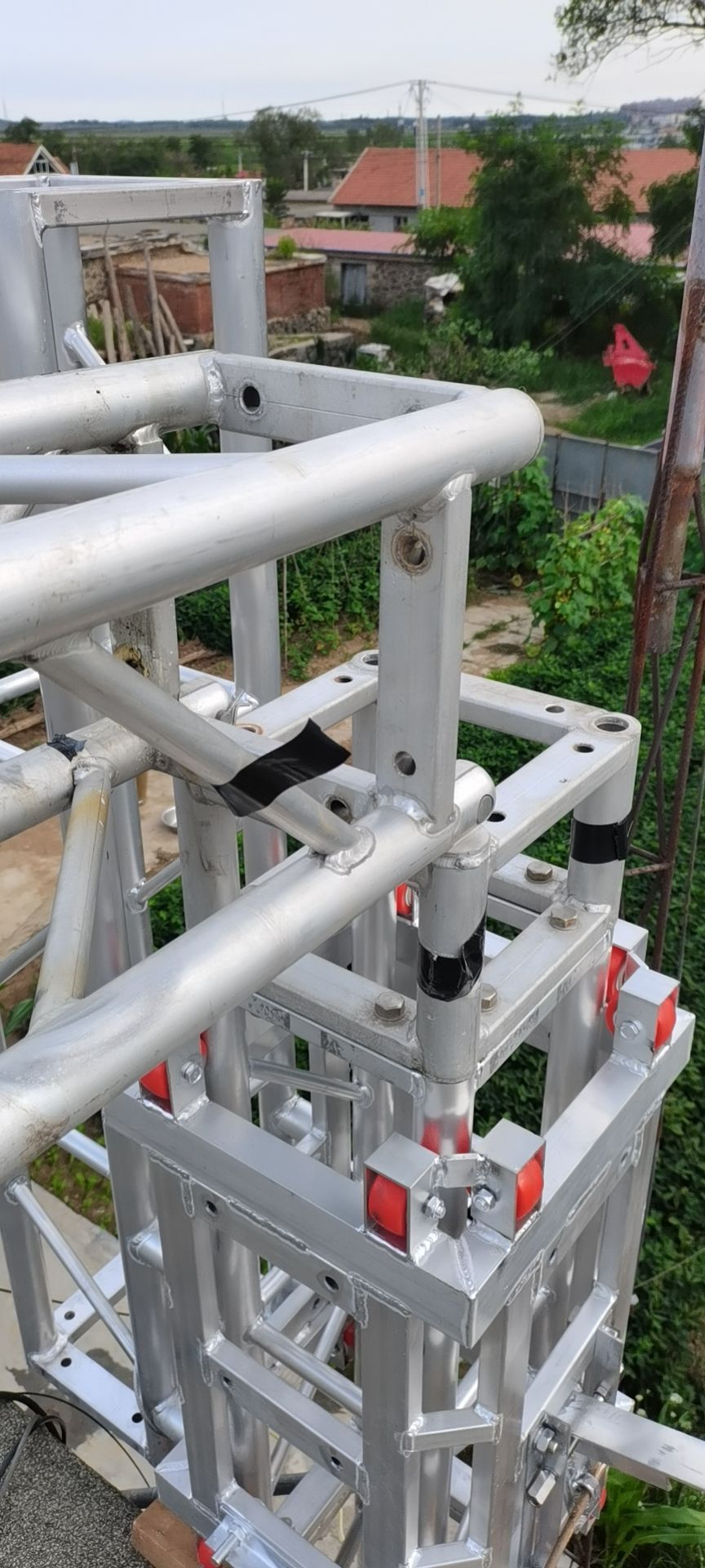

12255
只看该作者 13楼 发表于: 2022-09-21
回 BD2RJ 的帖子
BD2RJ:[图片]
我的放着一个月了,因为疫情,没有起塔,准备十一期间看看有没有时间回农村。 (2022-09-21 19:15)
塔有多高?看桁架是300*300的

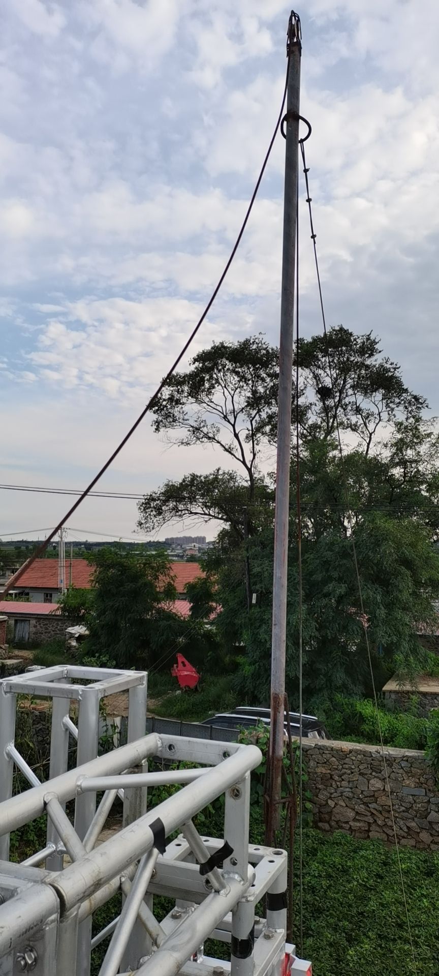

还有楼上2区的哥们,就用这根DN40的管子做滑轮撑杆?塔也是18米的?自己算下铁管受力,起吊拉纤的角度。

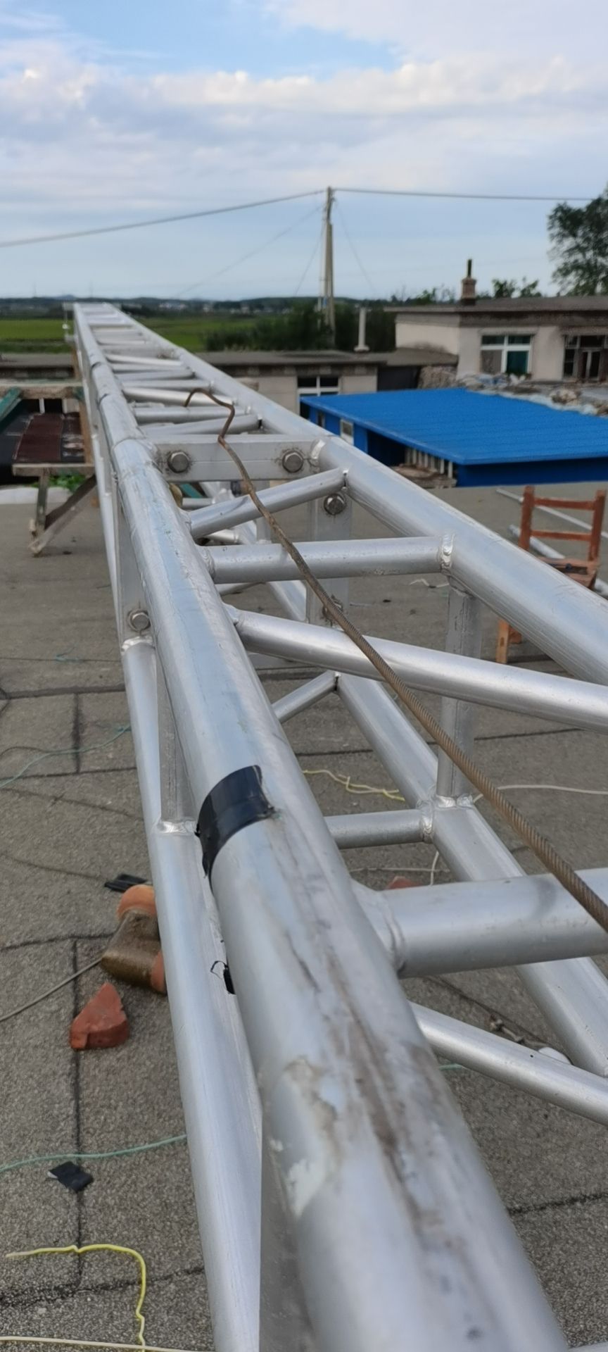

离线BD2RJ
404
只看该作者 17楼 发表于: 2022-09-22
嗯,楼上说得对,安全第一,我的方案是10米的时候用的。图上准备改升降方案,同时计划再升6米,因房顶宽度只有10米,实际只升了4米。关于如何起塔,想了很长时间,也和本地HAM讨论了,BG2WRJ有一些经验,我学习了不少,在起塔时,除了图上立杆,准备再增加些人工。难点在0-45度,刚起了时候。
