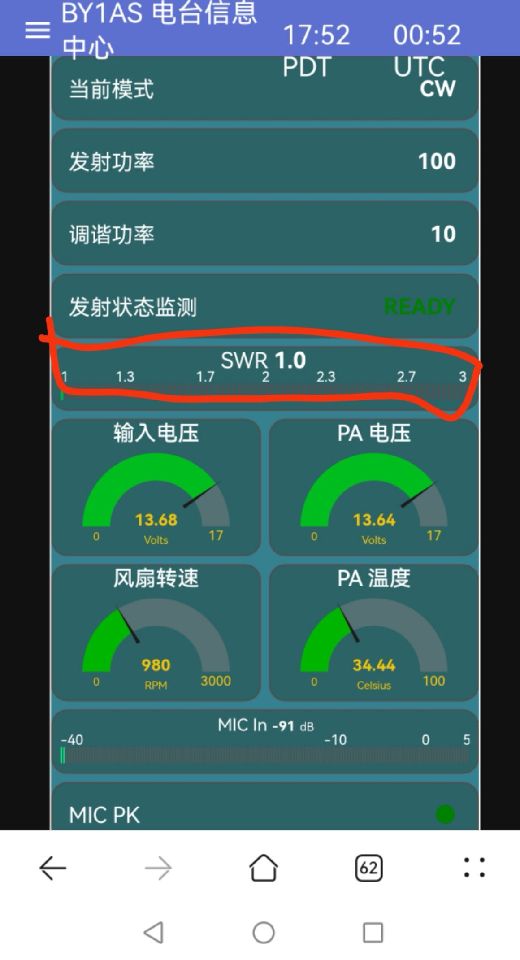

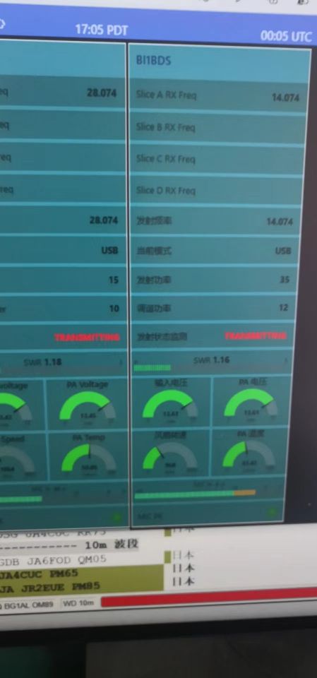

从单台设备的远程控制,设备协同到,一步步挖坑到自己挖坑给BG1AL.BI1BDS,陆续flexradio到位,突然发现面临的问题可能不是单台设备所遇到的那样,因为现在电台室内有4台flexradio同时提供远程服务。自己挖的坑自己填吧,开搞,主要目标为既然远程,就所有的能通过web方式搞定的就不使用app。

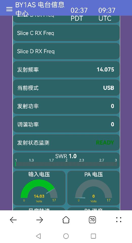

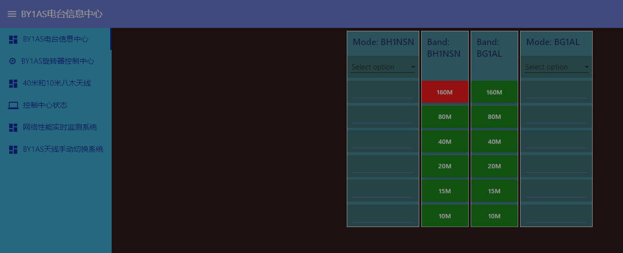

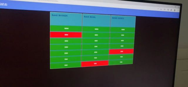

1、建立BY1AS电台是信息中心(解决远程多台设备同时在线时,各台flexradio实时信息展示和控制以及互锁。可以通过smartsdr的控制设备,也可通过该信息中心通过web来反向控制各flex radio,已经完成并部署)

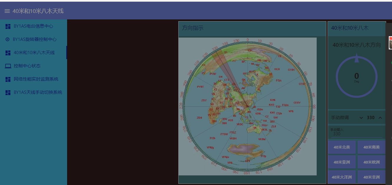

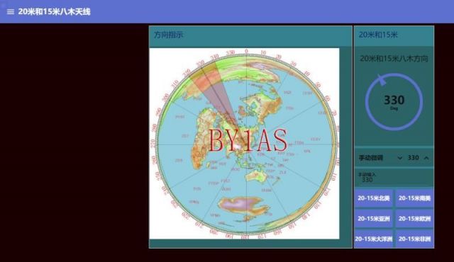

3、旋转器远程控制系统(计划通过网页方式利用GS-232协议实现对目前旋转器发送控制指令,因为目前的RC5A-3系列已经全部更改为可以兼容GS-232协议的接口,功能模块已经完成,调试过程中遇到不少问题。但是已经实现基本的旋转和控制功能,在精度和误差校准层面还未完善。)

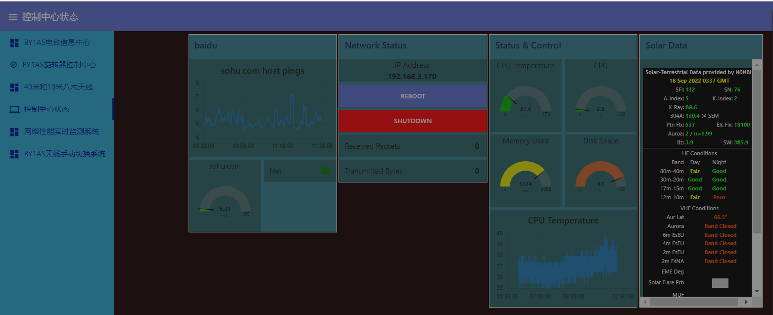

4、DXspot节点汇聚(已经完成实时spot信息展示,来自不同节点的spot可以实时显示在网页,并实时刷新)

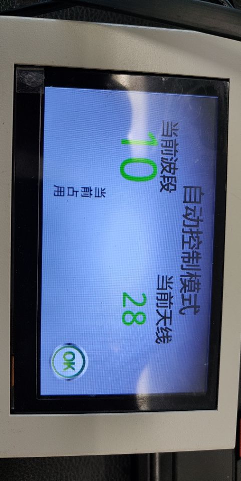

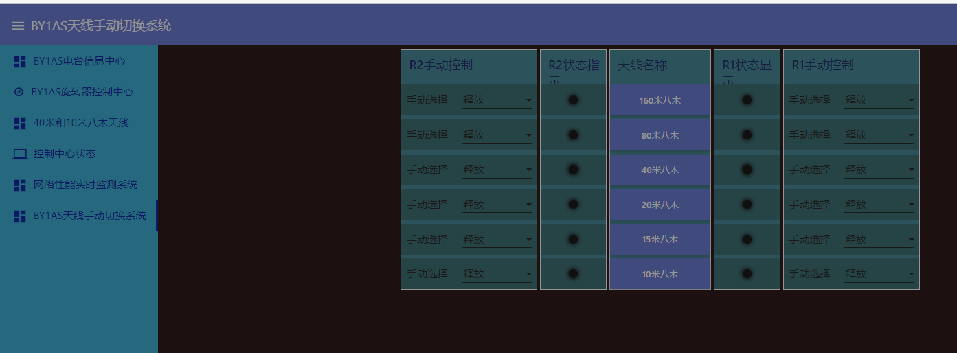

6、远程天线切换系统(使用的BG8NUD同志DIY的4X12一体化系统,远程时使用该设系统的自动模式可以做到电台、天线、全部自动同步并实时切换,本地操作时可以切换为手动模式并且互锁,欠缺一点就是远程模式时还不能实时展示展示各天线状态,NUD不玩活,感觉好像是确酒。哈哈)
7、远程功放控制系统(实际也没什么可控制的,基本上都是可以和电台同步,电台和天线切换器同步、电台和功放同步,功放使用的三台RF1500A,一台全自动2013DX应该是这个型号,RF1500A可以提供远程app实时显示和控制STB和OPR,基本够了,只要搞好天线系统,尤其远程还是安全为主。)
8、实时网络监测系统,远程模式高度依赖网络,实现了全自动后台监测分析系统,除了使用路由器的断网重启以外,还能在断网时自动定期SSH到路由器自动重启路由器(只要光纤不断,光猫和路由器无故障,基本不断网)低压设备还增加了不间断供电系统,市电+UPS+太阳能,提供12V\9V\5V.

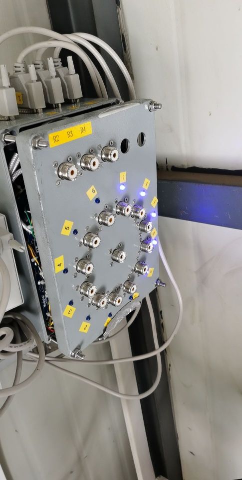

4X12天线切换器,也在考虑通过网页模式控制中间继电器来实现手动远程控制。市面上很多都支持modbus的网络控制器,但是都需要使用桌面管理程序来管理。不太方便使用。大方向就是能用web方式搞定的绝不用app和桌面程序。打开浏览器即可。简单分享。纯属业余选手。大神们多多指导。

4X12天线切换器成品还是自己做?
