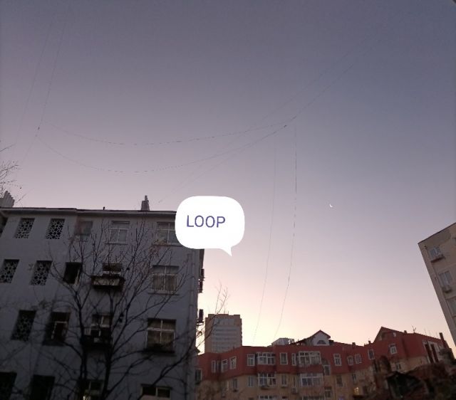

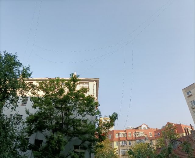

两单元全尺寸定向天线,什么极化,两个三角形立起来,很庞大得工程哦。正方形勇哥十字架支撑还好,三角形怎么布局,架设?上张图学习一下...

在两栋楼的,六楼顶边缘,共有四个固定点(都有滑轮)。
两个三角形环形天线的周长,都是34米,
它们之间的距离是10米。
环形天线的开口位置,相距1米。它们之间,使用两根10米长的,相互平行的钢丝绳连接。
再使用长度约15米,相距1米的,两根平行的不锈钢钢丝绳,当做著名的梯子馈线。它们的一端,与10米长的平行线保持连接。不过,平行线之间我没有使用绝缘子。(只有间隔1米的时候,两根平行线才不会缠绕在一起,它们自然下垂,比较顺畅。)
两根平行馈线的另外一端,接入二楼阳台里面的手动阻抗匹配器。
最后,使用8米长的50-3的同轴电缆,连接短波电台和阻抗匹配器。

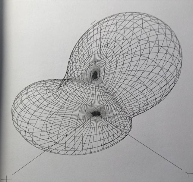

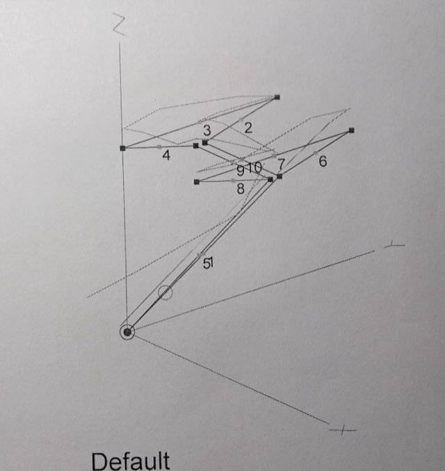

我的两单元三角形环形天线,是参考里面的一种天线,“拓展型Lazy H ”天线,根据自己有限的架设空间,设计和制作的。

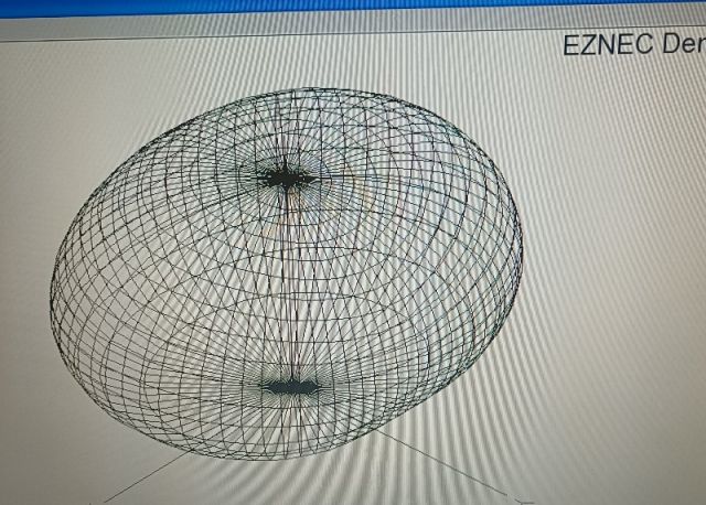

使用端馈天线,BD4LB/QRP,应答欧洲台和美国台,这些DX台,试过多次,都不行。
使用天线模拟软件,看过端馈天线的方向图和仰角图。搞明白了,它的仰角还是比较高的。
挺像一个,泡好的黄豆。
