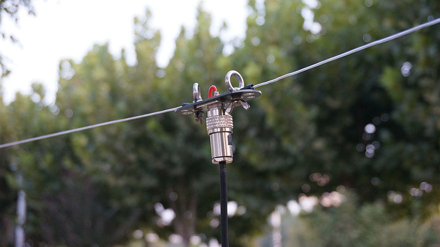

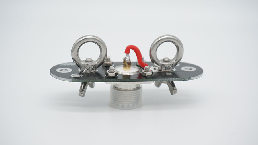

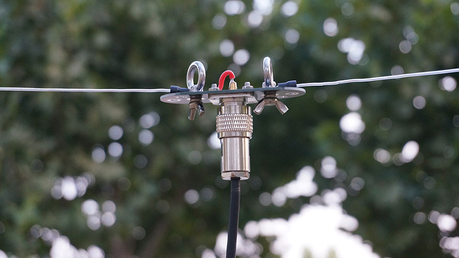

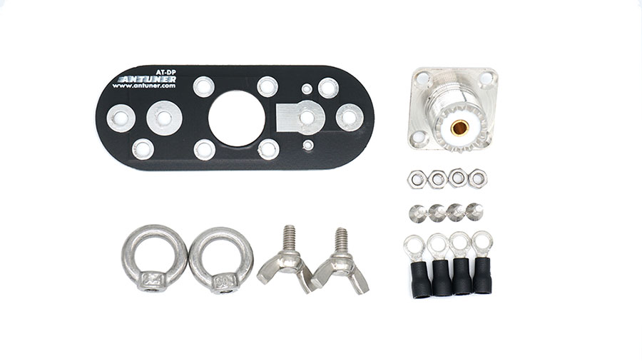

本次在市区街角公园进行架设,用了AT-DP转接板,两侧阵子长度约10米,架设离地高度2米左右,没有使用巴伦,只是简单的用馈线打了几个圈。
这次共计通联了北京、山东、山西、江苏、大连、河南等地友台。
