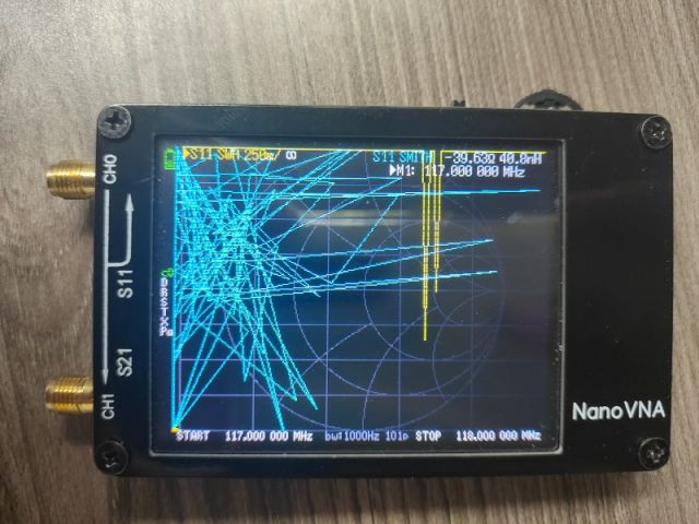

前几天在网上买了一个nanoVNA迷你型矢量网络分析仪,在使用过程中发现一个小问题,就是这个小仪器在117.0435MHz的频率上各种参数测量值一直不稳定,不管接不接天线都是这样,这是怎么一回事呢,是这个板子焊接有问题吗?还是程序有问题呢?火腿们有没有遇到这种情况,又该怎么解决呢?这个突变的值看着很别扭,特别是在V段测量时。

你起始50kHz,结束900MHz,而且才101个点,在任何一个频点,都很难正确显示。
你特定在117.0435MHz的话,起始设定到117MHz,结束设定到118Mhz再看看。
另外我记得现在的版本,最高可以201个点。能改也改一下。

感谢你的解答,我把频率范围调到117-118MHz了,结果就是乱糟糟的一团,这是机器的有问题吗?。另外这个机器上101个点已经是做多了,还有一个是51个点。

补上图片

矢网信号源有问题,按楼上说的办吧

不了解这个东西的设计原理,有可能在这个地方混频器或者本振分段切换,处理的不好。

已经返厂维修去了,回来看看效果怎么样。还没玩够呢,暂时还不打算出。
