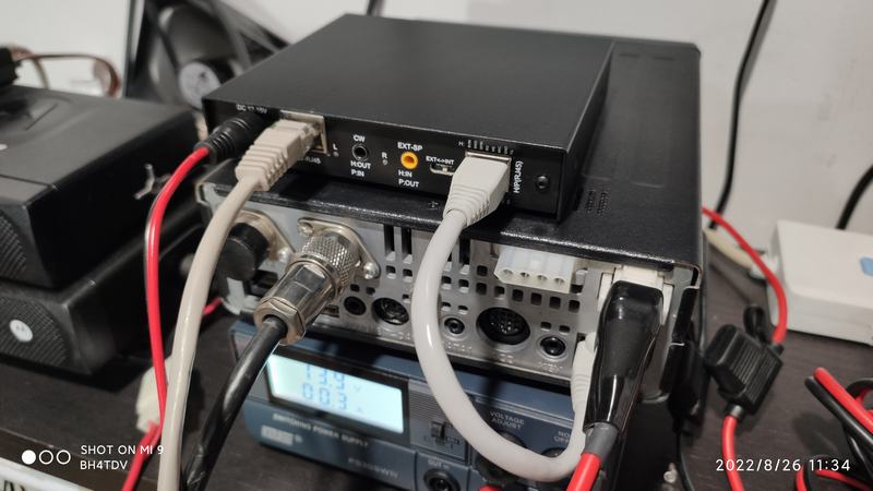

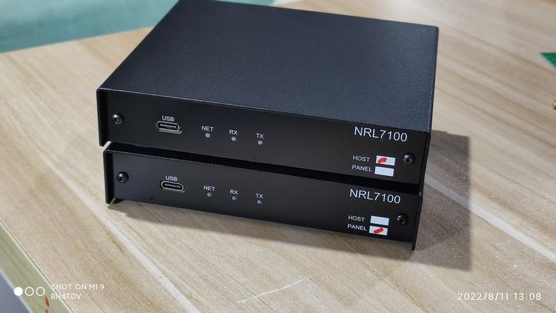

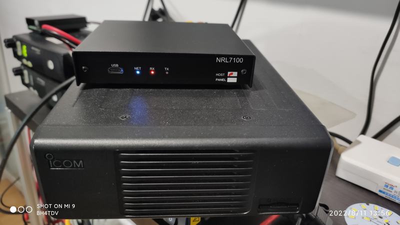

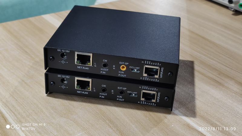

晒晒最近做完的NRL7100网络盒子,疫情影响断断续续弄了3个月
https://item.taobao.com/item.htm?id=680498096252
支持日版IC7100和国行版IC7100

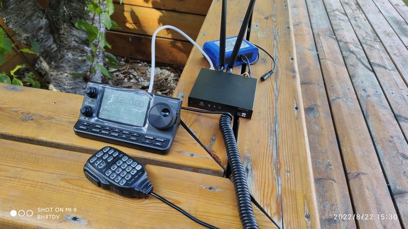

通过本机,你可以把机身放在宜兴,机头手咪放在无锡,通过网络链接,远程SSB呼叫和接收、调节频率、按键、开关机、CW等操作。
本机由一个主机和一个副机,配对使用。
NRL-7100基本功能和特性:
IC-7100机头面板操作+手咪+CW全功能支持
支持内网和公网、
支持IP直连,支持DNS域名解析,支持DHCP
全双工音频传输透传、全双工TTL数据透传、全双工IO信号透传、全双工CW信号透传
TTL数据先进先出缓存功能
音频自动缓存同步技术
掉线自动重连功能
自动IC7100心跳维持功能
100M/10M兼容RJ45网口,支持568A-568B网线直连
仅使用一个网络端口号,支持服务器连接
内置一个小功率音频放大器,支持驱动8欧 2W喇叭
DC 10-15V宽电压输入
集成USB口,用于固件升级/设置参数,支持网络设置参数
支持用户自主固件升级,自动设置记忆
尺寸120X100X24mm
其他看手册吧
