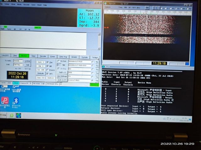

有个小问题:WSJT里面设置串口号之后,软件有发射,喇叭吱吱哇哇发声。但是马工盒子没有发射动作。各种版本的都试验过了,统统没有发射动作,这是什么情况呢?
离线bg7xwf
605
只看该作者 19楼 发表于: 2022-10-25
回 BG2QAX 的帖子
BG2QAX:有个小问题:WSJT里面设置串口号之后,软件有发射,喇叭吱吱哇哇发声。但是马工盒子没有发射动作。各种版本的都试验过了,统统没有发射动作,这是什么情况呢? (2022-10-25 20:54)
软件设置的COM口和马工盒子的端口不一致
