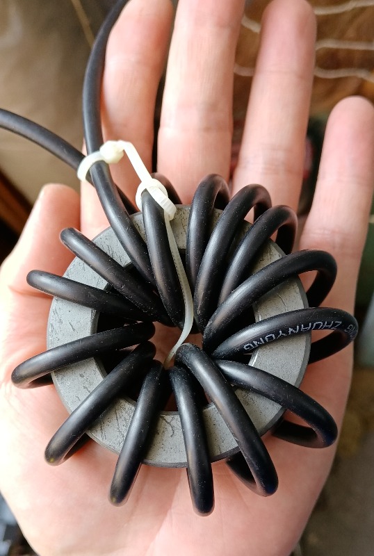

通常,短波电台发射的时候,天线系统会有反射回来的高频信号……
这种反射回来的高频信号,会通过同轴电缆的屏蔽网,进入短波电台。
短波电台上面,连接的耳机线,USB线等,也会测量到,这种反射回来的高频信号。
如果这种反射回来的高频信号,强度比较大的时候,就会影响,与短波电台有连接的电脑,录音笔等设备~~
强度较大的时候,也会影响短波电台的使用~
解决的方法:
把短波电台和天线之间的同轴电缆,在高导磁率的磁环上,绕几圈。
可以阻挡和吸收反射回来的高频信号。

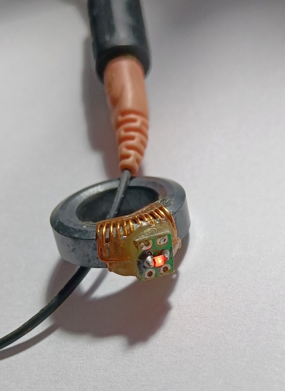

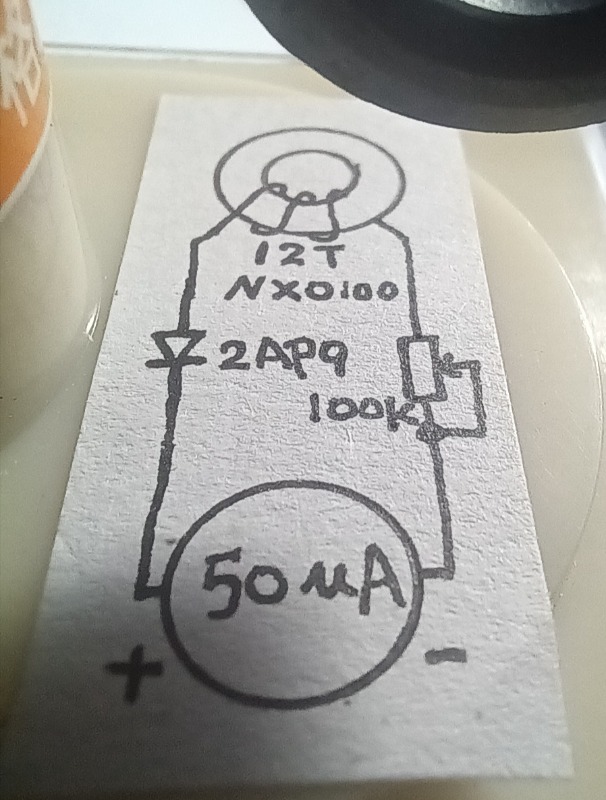

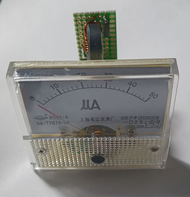

测量这种反射回来的高频信号强度,方法比较简单。
使用NXO100的磁环,0.7毫米左右的漆包线,红色LED。制作一个简易的高频信号探测器。
把它套在连接短波电台的耳机线上,发射的时候,如果LED被点亮了,就说明耳机线上,有比较强的高频反射信号。
也可以制作一个更灵敏的高频信号探测器。
使用50微安的表头,1N60,2AP9等二极管,洞洞板,可调电阻,NXO100磁环,漆包线,等几个元件。
随时监测发射的时候,短波天线系统的反射信号情况~

只看该作者 8楼 发表于: 2022-08-29
按照bd4lb 老师的建议,用NXO 850磁环在馈线末端缠绕了几圈,形成扼流圈,此问题貌似是基本没有了!

只看该作者 9楼 发表于: 2022-08-29
我用的是锰锌磁环。
我用自制的简单仪器,测量过耳机线上,从天线反射回来的信号强度。
在7兆,使用G90S,20瓦功率发射的时候,微安表头指示超过50微安了。
使用1瓦的时候,约10微安。
这种强度的反射信号,基本上不会影响其它设备了。
完全消除,好像是做不到的,只能衰减它们。
我的天线,是两个周长34米的三角形环形天线,间隔10米。
短波的各个波段,反射回来的信号强度,都比较小了。
很高兴,得知您遇到的问题,有些改善~
