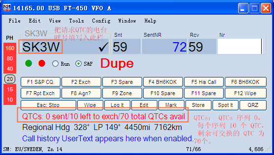

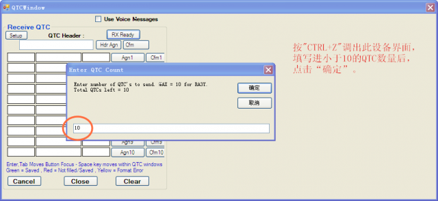

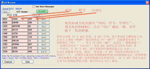

WAE比赛的特点在于给欧洲电台的QSO的“反馈”----非欧洲电台“卖”自己的QSO给欧洲电台----“QTC”。
以前专门做了个截图说明,以方便每次参赛时再熟习下,大家可以做一参考。
向欧洲电台“贩卖”QTC时,我比较注意以下几个方面:
1、不主动找他们“贩卖”,即便是自己抄听对方信号很好,也不能保证对方能很好的抄听自己的信号;
2、在自己摆摊呼叫中等待“大台”的到来 ,一般能要求进行QTC的欧洲电台,大都抄收能力比较强;
3、当听到欧洲电台向自己发“QTC?”时,如果我有、也想“贩卖”,我就发“OK”给对方,这样,对方就会等待我接下来的操作。
4、一般都是每次“贩卖”10组的QSO内容,每组结束后,一定要听到欧洲电台发“R”后,再接着给欧洲电台发送下一组;当听到对方发“AGN”,自己就再把本组的内容发一遍给对方;
5、在自己开始发送前,把拍发速度尽量调低些,我一般设置为25WPM左右,以保证对方一次完成抄收;
我在这次比赛中遇到一位欧洲电台,在整个QTC结束 后,我已经按过“EXIT”键,交换的界面已经没有了,他又发了一组的“时间”段信息给我,加上“AGN”,要求核对这个时间的那组的数据,这个比较麻烦,我只能在N1MM上找到那组数据,使用自动键又给他拍发了一遍。

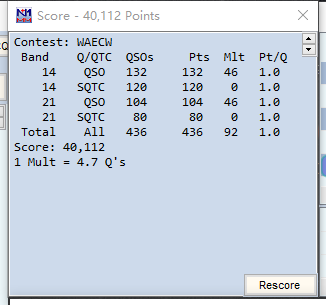

这次比赛中,欧洲过来的传播不是太好,我也一改以往扫地的习惯,大多时间选个空地儿摆摊儿呼叫。
在欧洲传播差的时间,我就再打开另一部电台,接上在BH7JUO那里订制的带通滤波器玩单人双机,呵。
使用FT459D整会儿日本的KCJ,找日本电台摆摊儿集中的地儿,摆摊儿呼叫CQ  KCJ。。。。。
懒了,俺不想扫地,边上那些日本电台爱来不来。呵。。。大概搞了90多个QSO。。。
RIG: FTDX3000  + SDRPLAY 2#
ANT: 318JR   40米全尺寸倒V
俺没有龟,每次个人参赛都是报的低功率组。
