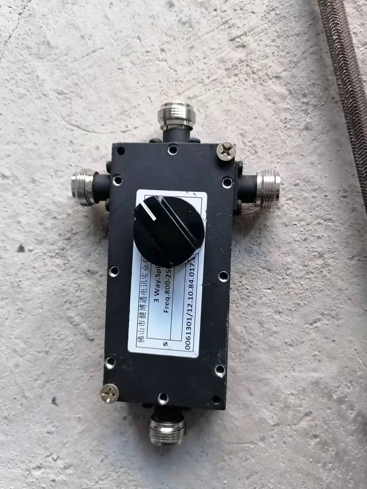

二手设备的铝外壳  加上一个3切1开关   很简单  看图片一目了然。 短波段参数很好 ,UV段略差。
使用的测试设备很简易,也很便宜,仅供参考。

这东西我不敢用,怕一不小心空载。。。。。。。。。。

价格便宜  46元

是N座吗

这铝壳子可是够厚的。

bg2ukx:是N座吗 (2022-08-21 09:39)
是N座   。

虽然,100W理论上40db的隔离度已经足够,但是市面上常见的标注都在60db左右。
LZ实测的60db数据,差了点。

速度挺快 ,线路板可以不要 直接连线 越简单越好。开关引脚 多余的部分剪掉即可

今天利用手头现有原件 又做了一个体积小的

开关什么型号哪里买的

bd4qxf:开关什么型号哪里买的
 (2022-09-21 13:02)
不知道什么型号  在本地电子市场买的

淘宝搜  圆形旋转开关
