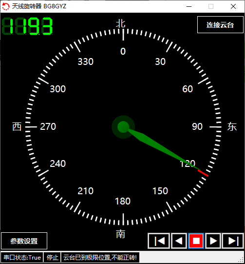

利用业余时间写了一个控制步进电机的软件,方便友台制作天线旋转器
功能:

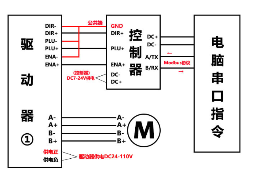

1.采用485通讯接口,通讯距离应该能满足大部份友台的需求。

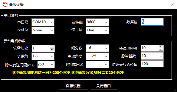

2.控制电机正转反转,转速和精度可以根据细分数和参数进行调整
3.可以单步转动,也可以连续转动,转到需要的位置,按停止即可。

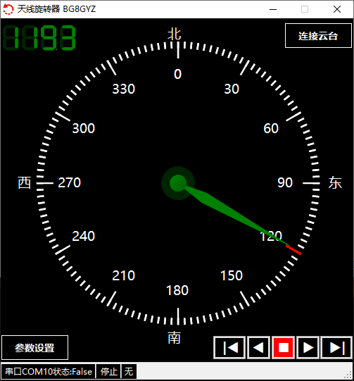

4.最多只能旋转360度,防止馈线缠绕,到达限位时,状态栏会有提示,如图1下方提示
5.自动记忆当前位置,下次运行软件的时候还是上次停止时刻的位置
6.红色刻度为天线最初的方位角。
7.如遇步进电机打滑等,出现天线实际角度和显示角度不相同时,可重新在设置界面设置天线的方位角

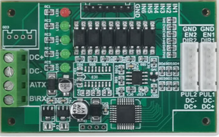

8.只能控制图上的控制板,每种板子的定义不一样,所以不能通用
9.不提供源码,需要的友台可以反编译一下即可看到源码,很简单的,用的C#编写
10.业余写程序,肯定有BUG,欢迎交流批评指定。
附件传不了,需要的加我企鹅吧

这种玩法10多年前玩过,
缺点 1-容易掉步
2-大风时,电机带不动容易偏移。
3  楼主电路貌似没路物理标准点 归零调整。
楼主加油,改善下。
不懂瞎顶

多谢BD7IS.
1.有掉步的可能,本来这个精度要求不高,转一圈也才200多个脉冲,掉一步也只有1度左右,估计能够接受,闭环控制的控制器还没找到,PLC又耍不来。
2.用蜗杆减速电机应该可以防止偏移,毕竟一般用在水平方向,受力不大。
3.电路没得标准点(比较便宜的板子),但软件可以设置,红色刻度线不是固定的,任何一点都可以做为原点
