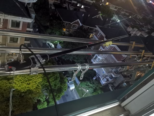

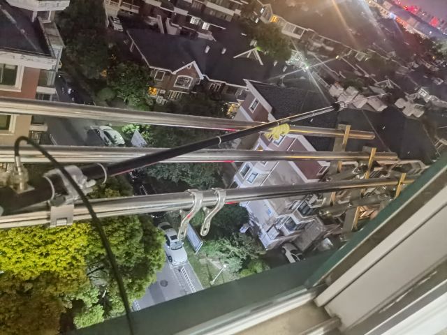

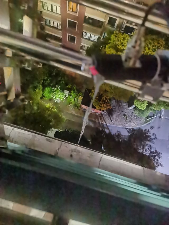

我家在9楼,阳台比较小,又不是开放式阳台。折腾了很久。想了个方法,用十字扣(类似用于固定脚手架的那种)把pac12的底座固定在阳台外的晾衣架上,水平架设,地网就凌空垂下去。
用FT891+MAT30天调,7、14、21波段的驻波都可以控制在1.3以下。接收也很清晰。
但是。。。。。喊不出去。叫天天不应,叫地地不灵。
有啥办法能优化吗?下面图是我目前的架设方法。

跟墙体成90度夹角然后水平伸出去,从图片看现在大概30度左右效果不好。

只看该作者 4楼 发表于: 2022-08-10
回 mr7 的帖子
mr7:跟墙体成90度夹角然后水平伸出去,从图片看现在大概30度左右效果不好。 (2022-08-10 14:42)
回去试试。仰角要考虑吗,只不过现在没东西能支撑他起仰角

整个馈电点以外的都要伸出去。

我一直用GP4水平架设在阳台上,要与墙面垂直90度

你的那个天线放在金属衣架上面可能不行。
第二地网最好靠在墙上,有墙进行反射效果还是不错的。我的就是盘成s型吊在墙上的。
我的天线也是GP,横架在窗户口的。轮坛搞不进来照片,你可以进QRZ.COM去看下,给你参考

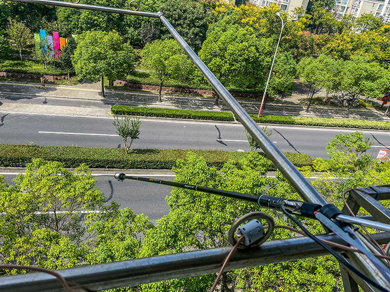

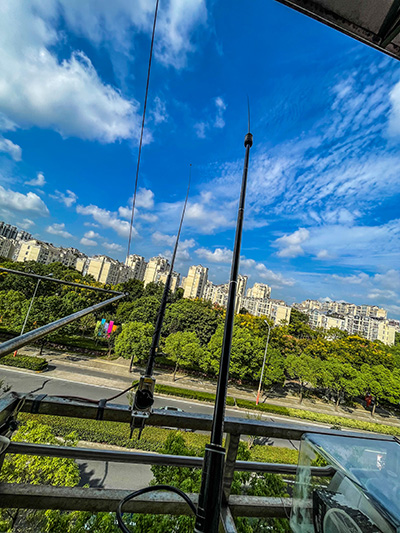

按照楼主的架设方法,虽然依靠天调把pac12的驻波调下来了,但是由于天线振子平行于楼体,所以天线效率会很低
给到楼主我的pac12在阳台的架设方法:

bd4smd:是否需要用风绳固定 (2022-08-11 08:19)
一定要挂风绳,还要绑一节保护绳,防止天线掉下去。
我以前也这么干过,保护一定要做好,否则,出来问题,就非常麻烦。
