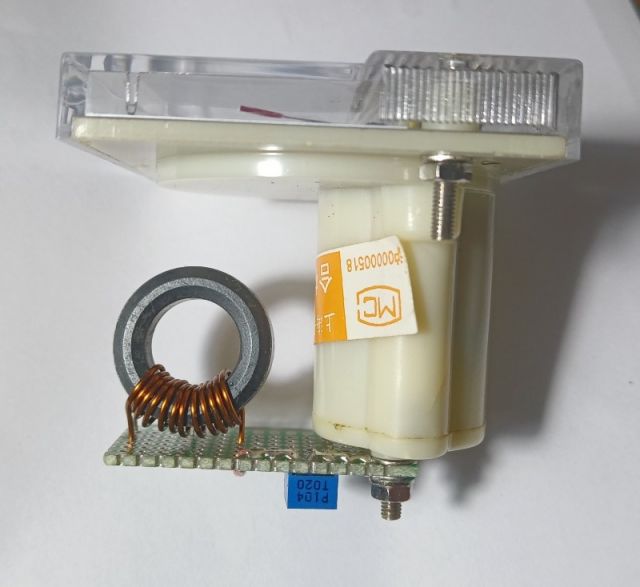

我的端馈天线,天线振子的长度,分别用过19米,23米,40米的。
使用了几年,经常是多波段使用。
在某些波段,发射的时候,连接短波电台的耳机线里面,高频信号强度比较大。
为了搞清楚这个问题,我专门制作了测试器。
测量耳机线里面的信号强度~
您可以测试一下,您的端馈天线……
如果高频信号强度比较大,影响录音,干扰电脑等,可以把同轴电缆,在高导磁率的磁环上,绕几圈,解决之。
