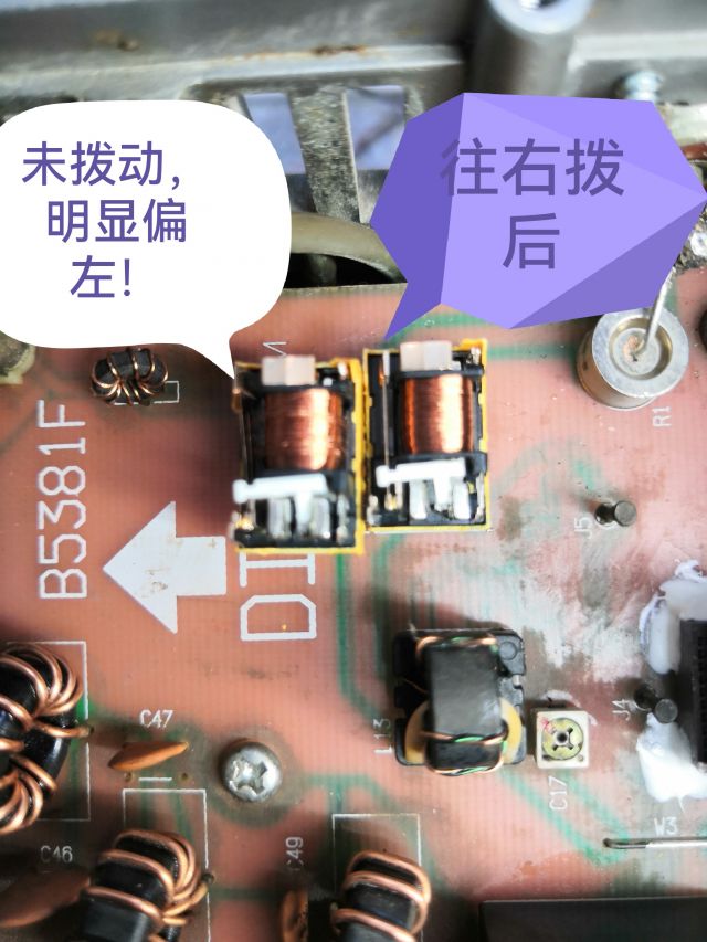

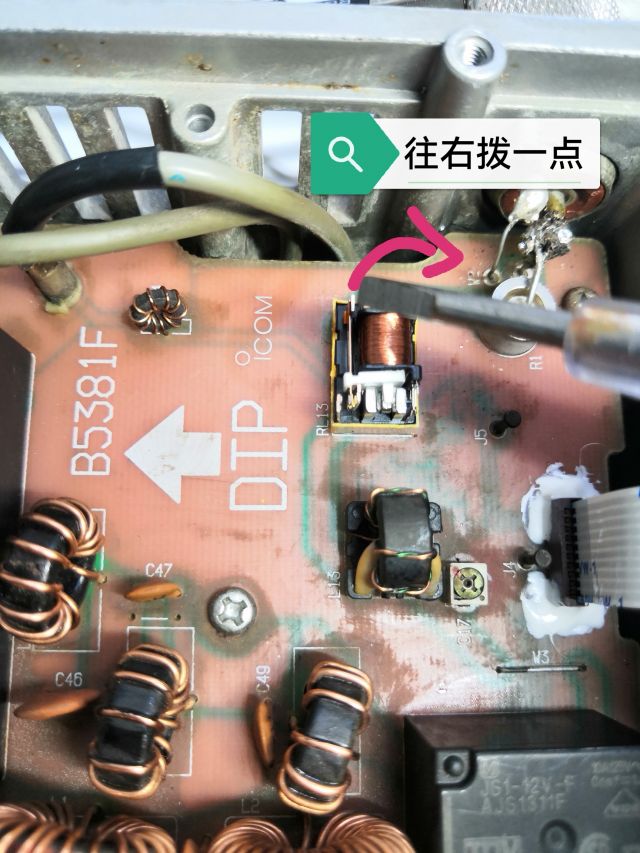

        就是当你发射完后等待接受时没有信号强度指示,或者信号强度出现得慢一点,刚开始时直接把开关继电器换了,还是买进口的十几元一颗呢,后来也还是不行,有时挺好的,第二天又老毛病了,然后又怀疑哪哪又买零件准备换掉,折腾得我想把这78一锤子砸了!今天我把最后一个新的开关继电器换上去,希望奇迹能出现,谁知道比上一颗还要差劲。天又热我一恼火我就把那换下来的开关继电器的壳给翘开了,我要看看他到底里面是什么样子!

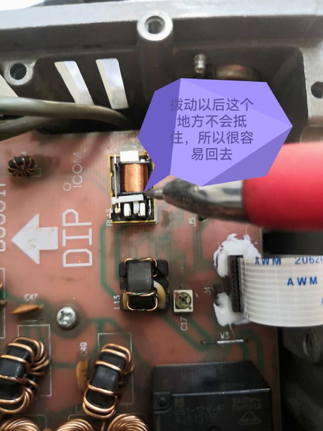

       最后想反正机子上面的也是坏的,干脆也破拆了,用小刀沿着壳的上部劲量往从外面下刀,注意不要割着线圈,可以割一点用手扯掉一点然后一边发射一边看,才知道它的工作原理,试了好几个地方最后才找对地方,大家自己看照片吧,难看是难看了点但是问题解决了,盖上盖子谁也看不见。
      水平有限还请各位大侠多多指教。
右拨一点,然后试一下,直到次次发射后都有信号强度显示,

以前修理FT80C时,里面也会有一个小白色继电器容易吸合不灵或者触点接触不良,找不到原装的,用普通大个儿继电器代换后使用效果良好。遇到这种毛病,直接大个儿继电器伺候。
