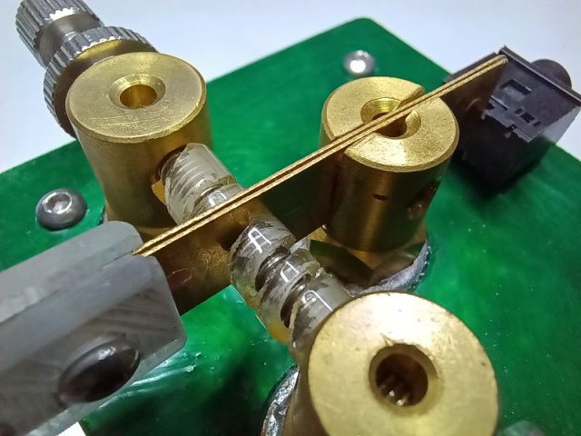

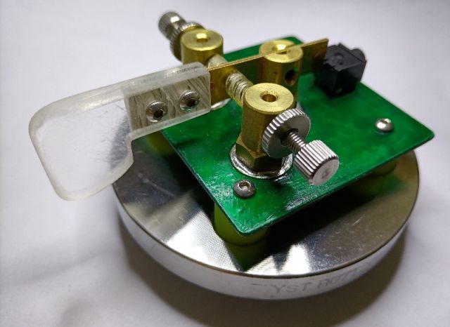

只看该作者 10楼 发表于: 2023-08-10
Pure SS
de ba¹io 73's

虽然,我DIY的单桨电键,也可以当做扫拨键使用,但是,我还是喜欢按照自动键的方式,玩儿。
离线BA1IO
11227
只看该作者 12楼 发表于: 2023-08-10
回 bd4lb 的帖子
bd4lb:虽然,我DIY的单桨电键,也可以当做扫拨键使用,但是,我还是喜欢按照自动键的方式,玩儿。 (2023-08-10 09:11)
我做了根线,所有自动键,接上就是扫拨了您这个不错
de ba¹io 73's
在线bd4lb
3716
只看该作者 13楼 发表于: 2023-08-12
@BA1IO
崔老师好!
PURE SS ,这个电键,您能不能简单介绍一下,它的工作原理?
那四个可调螺丝,都是什么功能?
谢谢啦~

离线BA1IO
11227
只看该作者 14楼 发表于: 2023-08-14
回 bd4lb 的帖子
bd4lb:@BA1IO
崔老师好!
那四个可调螺丝,都是什么功能?
谢谢啦~ (2023-08-12 12:09)
我给您找个视频,简单说就是自动键点、划接一起,不开keyer,左右都是长音
de ba¹io 73's

在线bd4lb
3716
只看该作者 16楼 发表于: 2023-08-14
@BA1IO
谢谢!明白了。
四个可调螺丝中,两个是调节触点间隙的。
另外两个,是调节金属片,摆动幅度的。
本帖提到的人: @BA1IO
离线BA1IO
11227
只看该作者 17楼 发表于: 2023-08-14
回 bd4lb 的帖子
bd4lb:@BA1IO
谢谢!明白了。
四个可调螺丝中,两个是调节触点间隙的。
另外两个,是调节金属片,摆动幅度的。
 (2023-08-14 09:14)
是的是的,扫拨间隙要相对大一些,太近回弹手感受影响
de ba¹io 73's
