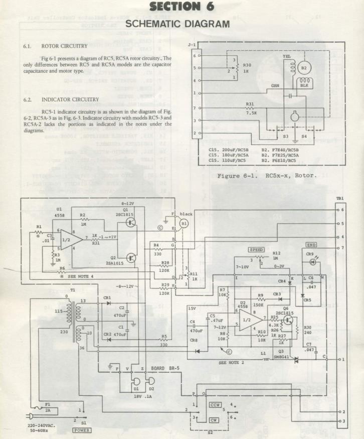

查阅原理图
故障判断
可以大概判断,外部电机连接(控制)线应该没有问题,查阅
维修手册,断开外部传感器的线后,内部指示器归位,说明内部指示器没有问题、连接线应该没有问题。
根据原理图发现,外机的角度传感器是一个电位器,从室内控制线进行测量发现,电位器果然有问题,说明书上显示电阻最大10K,从抽头出来的是无限大,转到底后又突然到0,可以初步判定这个电位器出问题了。

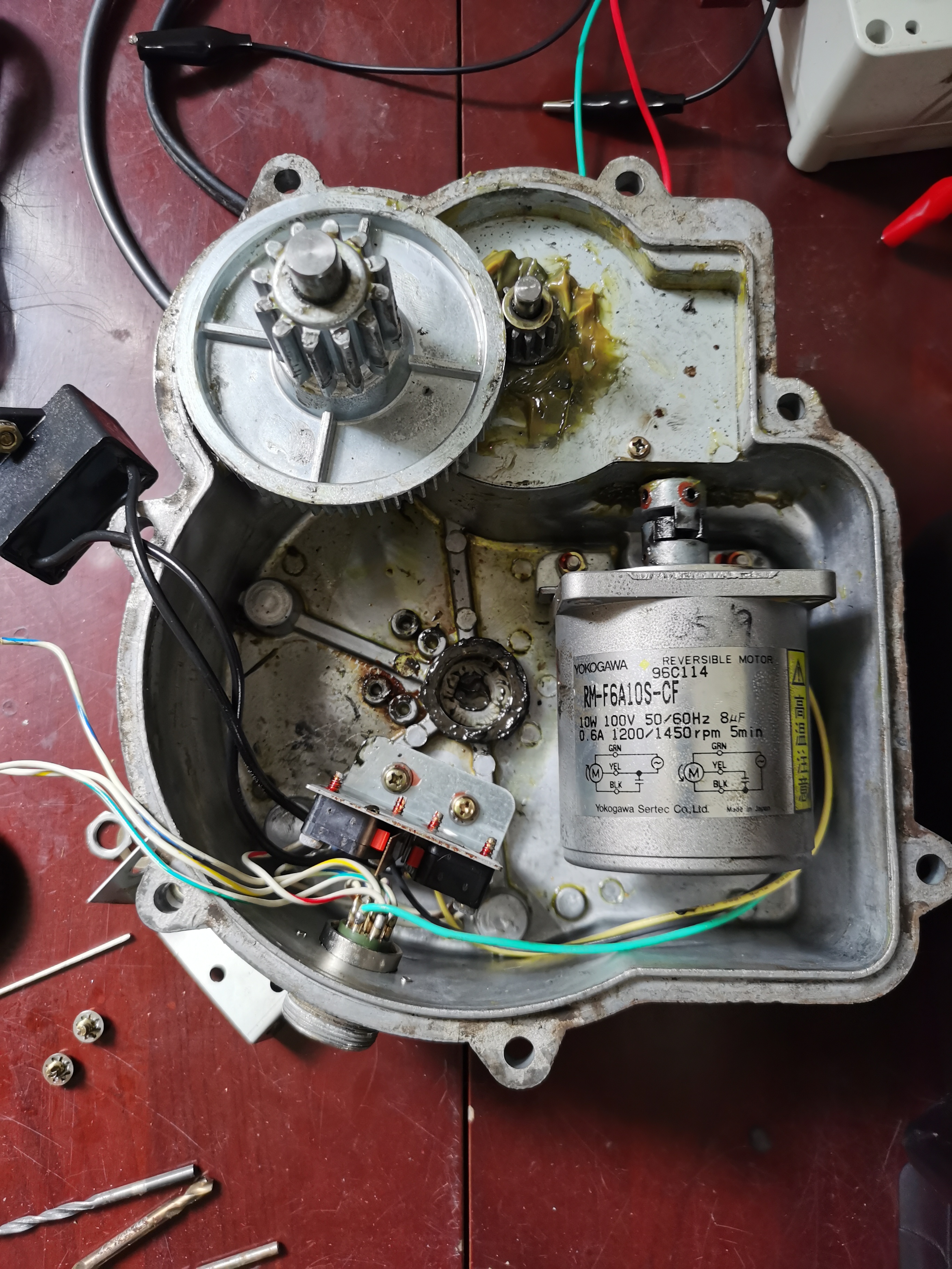

拆机
拆机后记得拍照,记录一下线序
定位到故障电位器

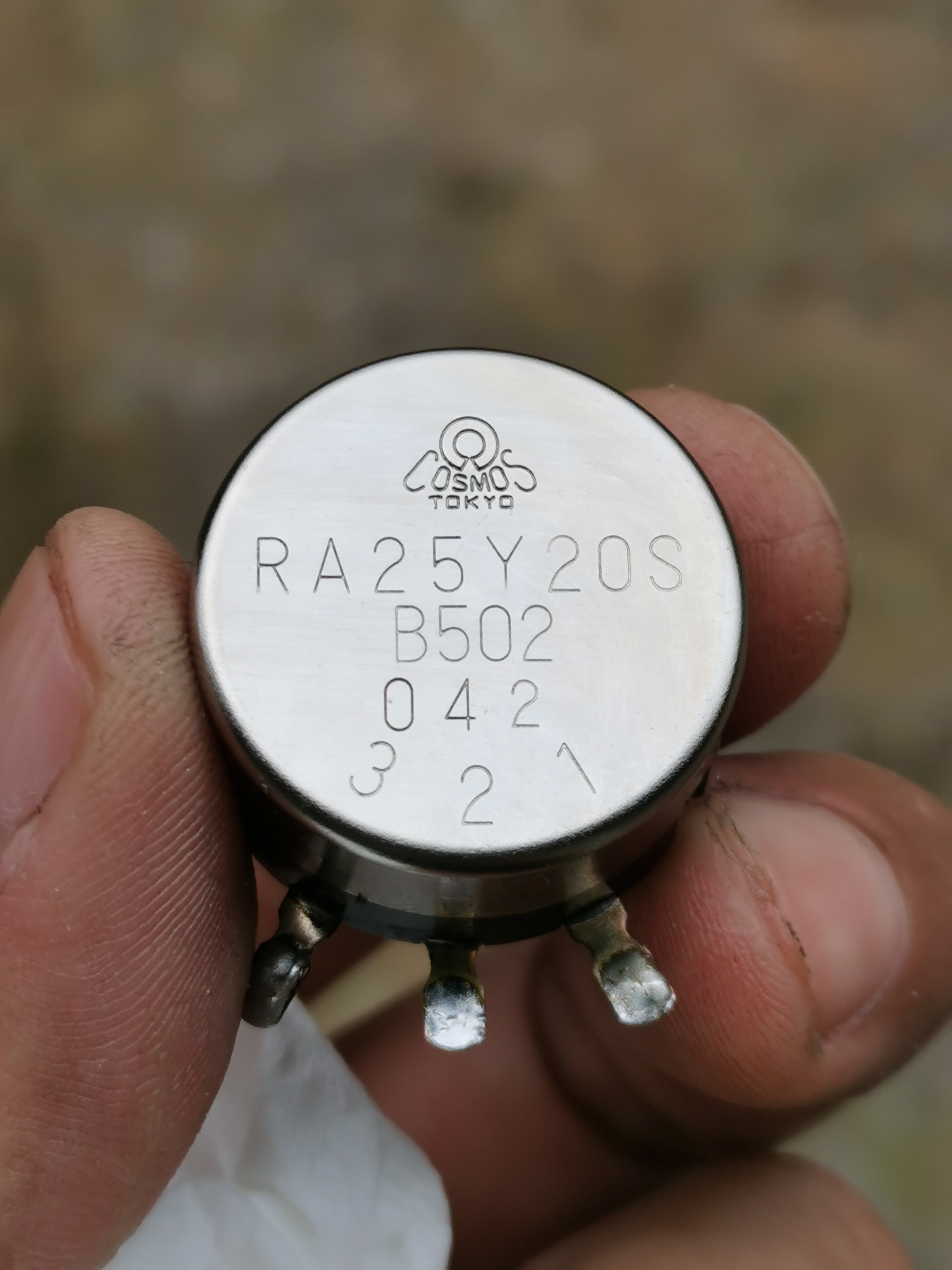

电位器型号,为一款日本绕线电位器,拆下测量问题依旧。
更换相同型号,问题解决。

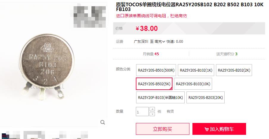

买一个相同型号即可
