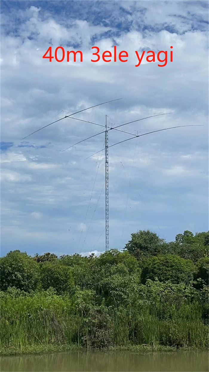

  基地位于南京市禄口机场西南约4km,本次比赛所使用的主力天线为今年三月份刚架设的3ele fullsize yagi。由于位于机场航道附近,为了避免不必要的麻烦,20米高已经是我们能做到的极限了。
  根据HFTA的模拟结果:NA方向上,基本保证了正增益,但低仰角分量没有足够强大,边缘传播的时候能力不足;JA方向也只能说勉强凑合,8°时有一个凹陷,10°~14°这个区间也没有足够强大;EU方向在2°有个深凹陷,7°也有个小凹陷,好在出现的地方通联概率均不是很高,算是不幸中的万幸,但低仰角分量和NA方向一样,仍不够强大;OC方向就无奈了,第一个峰值居然出现在台子比较少的6°-7°这个范围,而4°和9°这两个通联概率较高的地方却只是刚刚达到正增益,可能由于南边有山的缘故。如果要达到足够强大,则需要至少30m以上的高度,但就目前的现状无论如何也做不到的,没有地形的优势,没有高度的支撑,只能是比上不足比下有余。

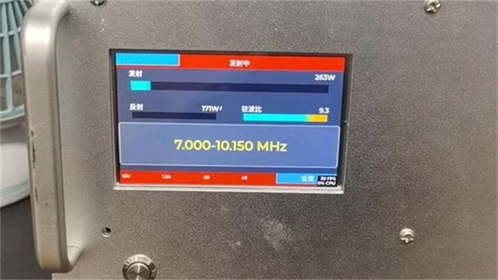

  人生往往事与愿违,时间一分一秒过去了,干扰一点变化没有,在低端尝试了一小时的主叫也无济于事,继续转为扫地模式努力搜寻着可以勉强分辨的台,突然发现功率出不去了,看了一眼功放,驻波已经到顶了,起初以为功放原因,最后一阵折腾才发现是天线或者馈线问题。赶紧拿了天分去测试,初步判断可能因为夜里刮风下雨导致巴伦进水,或者是馈线与塔身摩擦导致外皮磨穿。和BG4WOM商量了一下,无论什么原因都无法在短期恢复,噪声目前仍然没有改善的迹象,时间也已经接近2200UTC,即便修复也需要至少1-2小时,wom决定让我先去休息,他继续观察干扰,等他下班后到基地先架设一根GP天线保证下午可以用,有时间的话再去看看八木能否恢复。
  上午十点wom把我叫醒,赶紧打开mmana-gal,根据以前做40m临时八木剩下的铝管再加上基地一副GP天线的底座临时凑了一根全尺寸GP,顶着近40℃的太阳割草、竖天线、拉地网、扯馈线,一通忙活,汗如雨下,回到电台室两个人都已经有点轻微中暑,头晕眼花呼吸困难。赶紧灌了一瓶盐汽水,观察了下干扰已经消失,休息了好一会,让身体恢复一下。因为两人都出现的中暑的迹象,最后还是决定放弃修复八木,这种身体状态上塔显然是要命的,况且塔也已经晒的滚烫了,手都握不住。

  双备份甚至三备份的重要性不言而喻,无论电台、功放、天线,包括一些小东西诸如耳麦转接头、脚踏PTT之类都需要备份,这次吃亏吃在了天线没有备份。也是因为工作的关系,赛前没有时间去解决第二天线,以后可能抽空得架设一些诸如倒V之类的简易天线作为备份。功放开赛前就挂了一台,如果不是这台DIY晶体管功放升级过保护措施,很有可能高驻波的时候这台功放也夭折了。好在双管功放BI4WOP已经在开发,相对于这台单管,出力到1000w也可以保证在管子工作在其线性区间,以后功放的备份应该不成问题。
