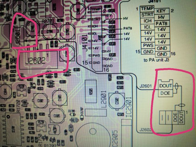

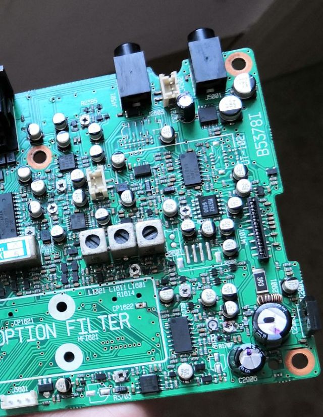

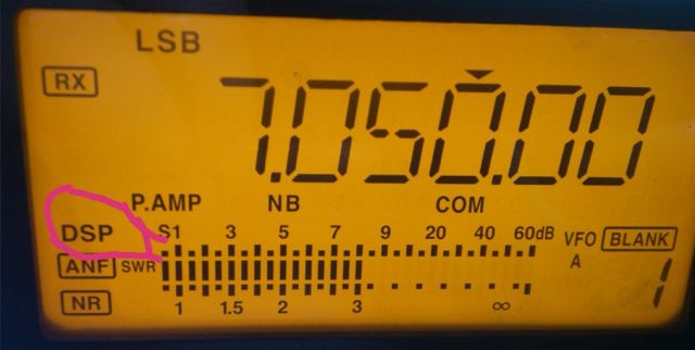

78的主板上没有接插DSP的插座,但是有预留,就是说被精简掉了,主板上有预留插座的形状名称线路等等,我就想能不能装个DSP上去试试?然后掏个包上找了一下还真找到了,挺便宜的,都不好意思买两个,结果零件都是算包的。
      零件到后就迫不及待的焊上,然后就按网上看到的说明安装,然后激动地开机……呵呵,屏幕上没有期待出现的DSP字样!估计是CPU不一样吧?还是哪的问题?但是声音是比没安装前小了点。还请各位大侠指点。

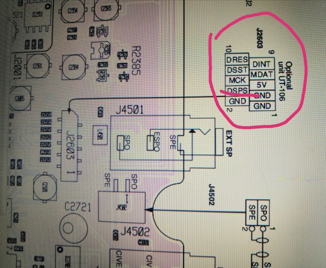

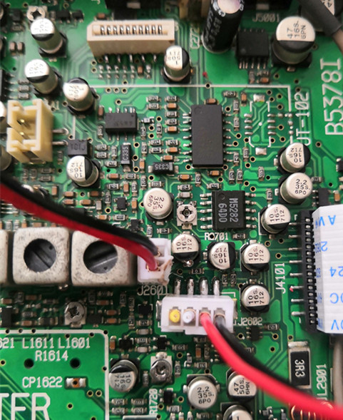

718DSP信号排线针脚说明
718DSP说明插座
78主板
718主板
[ 此帖被bg7rff在2022-07-12 20:44重新编辑 ]

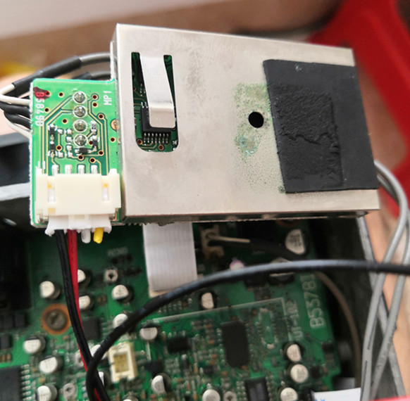

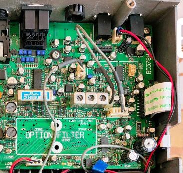

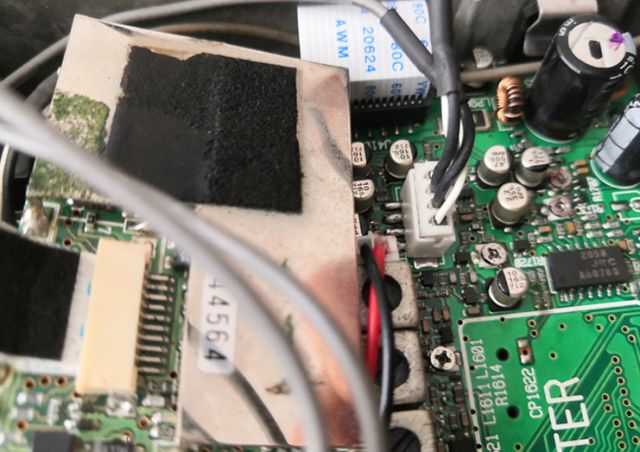

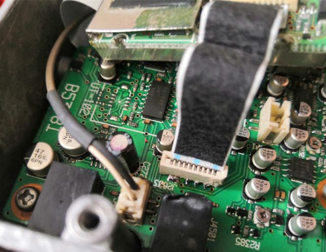

加装插座后的78
插入DSP信号线

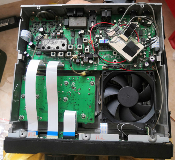

只看该作者 3楼 发表于: 2022-07-12
78加入DSP后无DSP显示,但声音比以前有些小
718加入DSP后
[ 此帖被bg7rff在2022-07-12 20:22重新编辑 ]

只看该作者 6楼 发表于: 2022-07-14
信号线路是接上了、电路是接通了,现在应该是使它开始工作,相同位置上按键功能不一样,按了没用!我的想法是能不能直接飞线接通启动的线路,使其工作,各位大侠的看法呢?

只看该作者 7楼 发表于: 2022-07-14
有没有可能是程序限制了?导出718的程序,在78上试试。我也是在想78的dsp功能,一直没有实验过。

目前最新研究进度是取消J2602上部一颗电阻,718电路图上也是没这颗电阻的。

只看该作者 12楼 发表于: 2022-07-15
最新进度,J2603下面718有7颗102贴片电阻,78只有一颗,要加上6颗,DSP的信号线路才能接通,不然只是插上而已,电阻已淘宝,其他和DSP有关的没发现哪不一样的了。哪个高手眼尖发现了请及时告诉我!

只看该作者 17楼 发表于: 2022-07-19
看看显示板的ic2,好像是eeprom,是不是固件存储在ic2 x25320s里,
