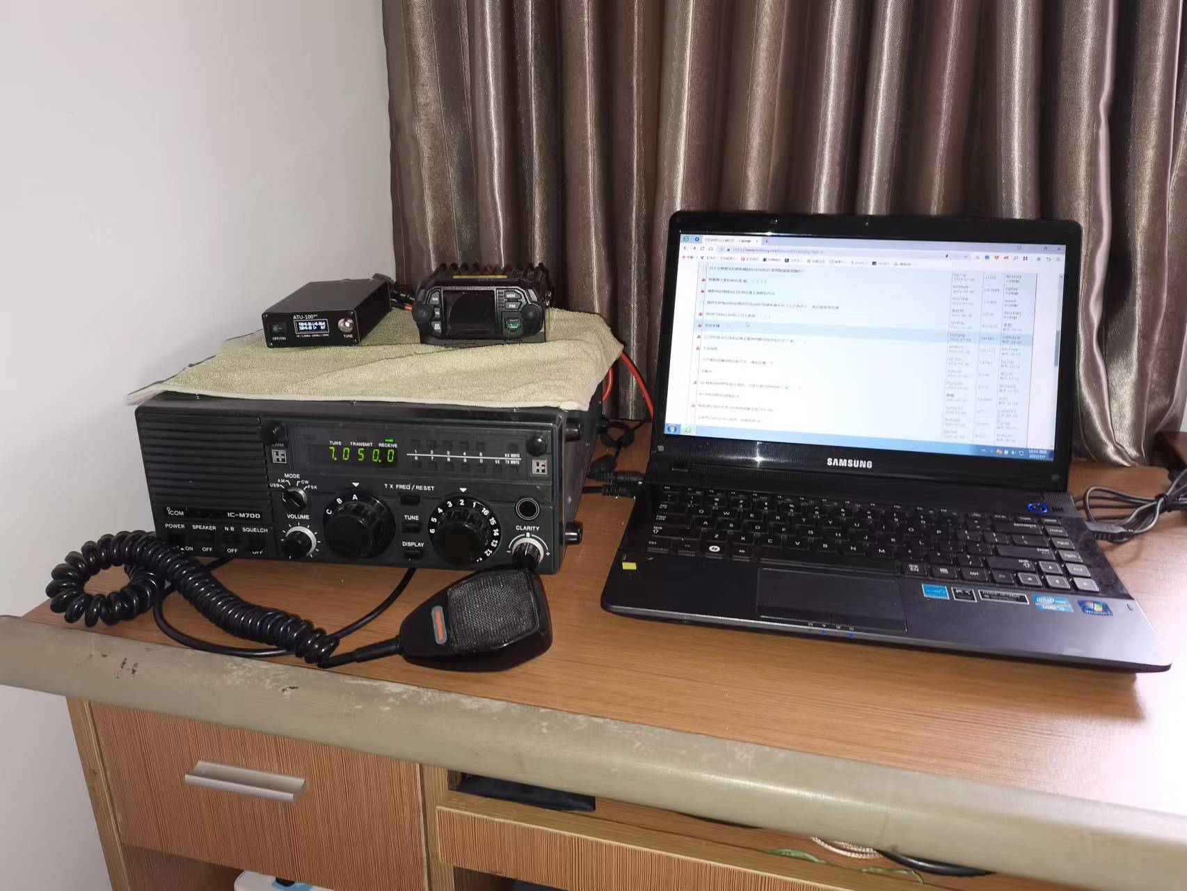

1.机器敦实抗造用不坏,闲时当板凳坐坐,吃饭打扑克坐着很稳,全铝外壳厚实散热好,久坐散热好,屁股体感极致凉爽实乃消暑神器。
2.传播好时通联利器,常用波段一应俱全,上下边带数传CW样样可以。操作简单显示清晰,两个带限位大波轮咔咔一顿拧,能找到当年使用500型万用表的那种畅快感,熟悉以后可以实现盲操作,眼神不好HAM的福音。
3.本机自带高端机特有的语音静噪功能,单买一个语音静噪音箱就得300多元。语音静噪功能让你彻底改变对短波静噪的看法,让你能在短波机上体验UV机特有的静噪效果,有人讲话漏不掉听得见,没人讲话啥也听不见,包括讨厌的沙沙沙白噪音。
4.专业设备功率余量足,标称功率150瓦,最高可到200瓦,只要自己不乱调,几乎能达到24小时连续通联喊不坏,24年连续开机用不坏。手咪设计丰满顺滑引线柔软舒适灵敏度高,随随便便一喊就是150瓦,胆子大些调到200瓦,实实在在的一个短波功放小乌龟。
5.守听通联音质清晰洪亮,可以一键转换机内机外扬声器,也可同时守听,一根普通导线实现两个房间无缝对接守听效果,再加上特有的音频静噪功能,轻轻松松还你一个安静的守听世界,短波电台的白噪声从此不再是让领导偷偷处理设备与举家讨檄的借口,让你爽到爆。

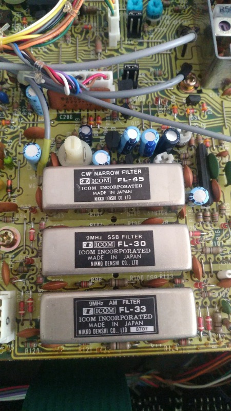

6.价格便宜量又足,现在的售价已经低到极限了。最低的卖家报价已经探底了,只卖400多元一台!400多元一台Icom-700ty是个什么概念?我只能这么说,你在700ty里面单单拆出一个CW滤波器,市场价都是300左右!
7.所以说想买的朋友赶紧下手吧,别让那些低价卖家回过味儿来以后拆开卖,三个滤波器卖400块,四块主板卖200块,功放单卖150块,低通单卖50块,机壳废铝卖10块,全部电位器和旋钮卖20块,那时候就晚了哈哈。
8.以前我写过一篇关于ICOM725的帖子,那个时候没人稀罕725这机器,售价不到900元,还没人要,你看看现在都什么价了?所以说,机会很短,稍纵即逝,就看你有没有看过我的帖子了。
9.我自己已经买了一台700和一台700TY了,用了好才推荐给大伙儿,所以说,信XX,得好机。

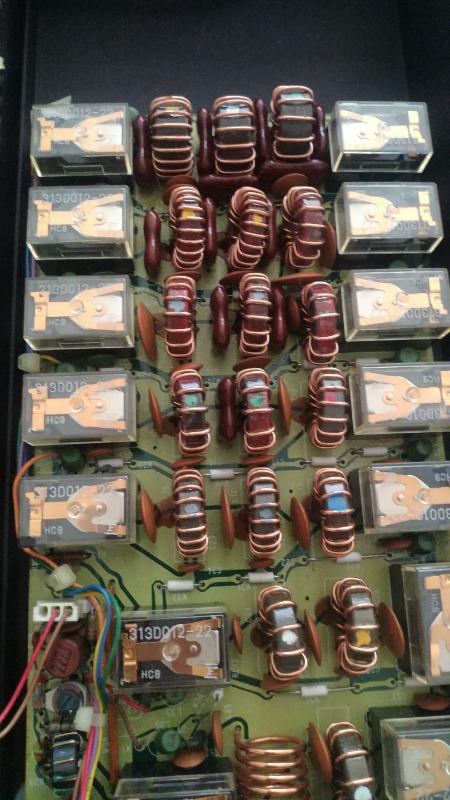

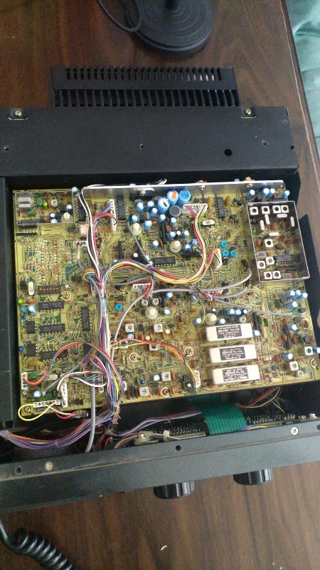

这种机器内部结构宽松,散热效果相当不错,成色一般也很好,滤波器和低通板看着就很舒服。

这个机器有没有CW滤波器
12095
只看该作者 11楼 发表于: 2022-07-08
回 bg6gqe 的帖子
bg6gqe:这个机器有没有CW滤波器 (2022-07-08 14:53)

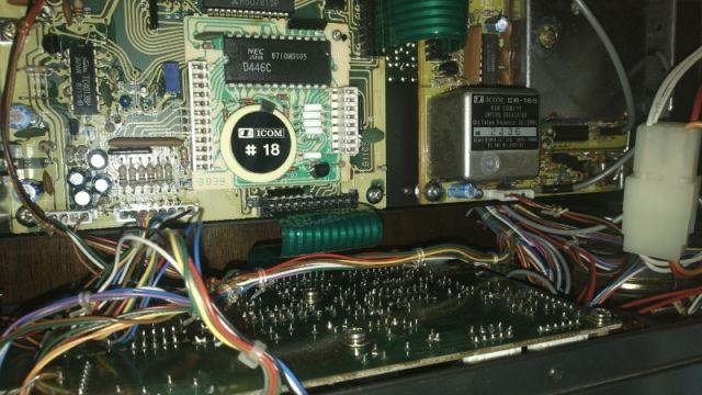

看起来有,只不过机器程序是电池RAM保存,类似R71E和751那种,掉电就变砖,买来当炮灰机,用来搞测试和FT8不错

另外关于ROM程序板记忆电池耗尽后机器变砖的故事,我们基本上也都是听的多遇到的少。话说爱康姆的这类机都有石化神话,但大伙儿都已经能破解了。前几天,天津的查理查理焦老师的icom751短波电台ROM板就坏了,机器变砖了 然而现在是2022年了,科技飞速发展,这已经不是啥大事儿了,焦老师自己刷个程序进去,机器立马复活了。就算网上买刷好的ROM板,也就65元包邮。况且我只听说有751/751A的刷码器,并没听说有700/700TY的刷码器,这只能说明一个事实————700/700TY相比751/751A来说,变砖的几率相当小,最起码到现在为止,咱们论坛里还没有一个帖子是讨论700/700TY变砖后刷程序的,况且,751/751A系列是业余短波电台,而700/700TY是专业海事航海电台,换句话说,它的作用是来救命用的,方方面面都会考虑到可靠性和稳定性的,单单就150瓦全天候满载工作这一项,就把大部分业余电台甩了八条街,这样一部救命用的电台,它会轻易变砖?至于你们信不信,反正我不信。我玩的这俩台内部就没动过,或者说没有维修史。网上大部分的内部也是很新,没有拆修痕迹。因为这玩意儿只要有一点毛病,都没人敢把命交给它了哈哈!所以,喜欢就入手吧,留给我们的低价700700TY不多了。

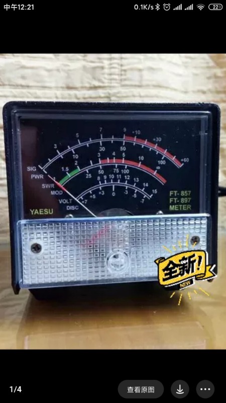

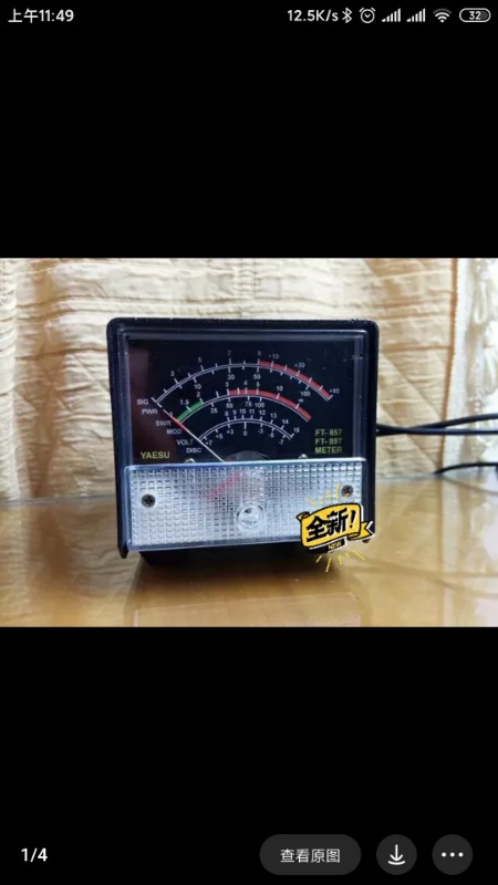

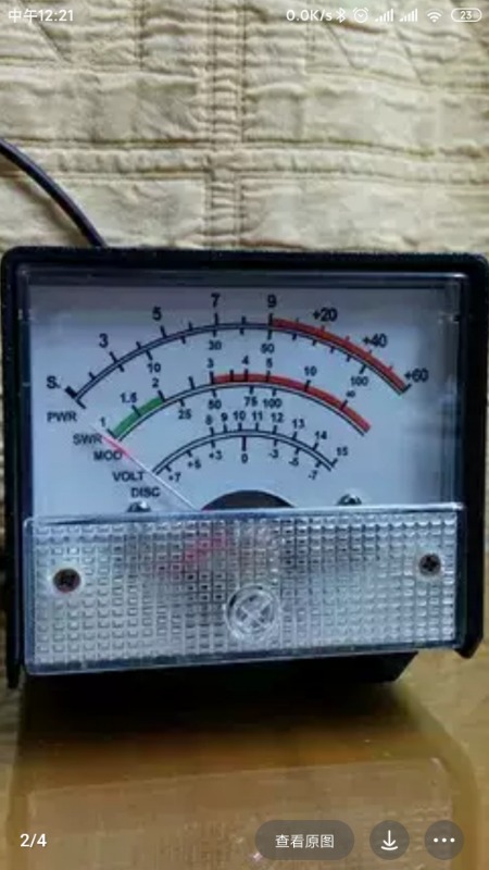

非常感谢您的关注与认可。一般来说,每一位爱好者守听音量高低基本都是固定不变的,这就给我们带来一个很大的便利————在不改动700TY原机线路,甚至是在不拆机的条件下,完全可以自己DIY给它装个机械模拟S表。方法如下:
首先在某鱼买一块FT857用的外接S表,不是说我们自制的表头不好,而是这种表的刻度盘很漂亮,看着赏心悦目。然后在找一个6.5的单声道插头,一个低压降检波二极管,一个5------10K的可调电位器。检波二极管在焊接插头引线的时候焊在芯线上,拧上外壳后成为一个音频直流检波插头,输出的直流检波电压通过装在买回来的那个S表头屁股后面的电位器分压后接入原S表输入端,装好S表后盖,制作就算成功了。因为700/700ty后面的扬声器6.5插口不受前面板开关控制,只要开机就有扬声器音频信号输出,所以就连拆机焊接的步骤都省了。最后一步是调试,这个很简单:首先把机器守听音量调整到一个自认为高低合适的位置监听一个信号稳定的广播电台,然后调整装在S表背后的电位器,让S表指针的摆动幅度与其它有S表的电台指示相同,然后再到单边带模式,用同样方法找一个清晰的信号,再用另外一台带S表的电台校准一下,让DIY的S表读数与之相同,那么,一块既漂亮又实用的700ty用外接S表就加装完成了!闲暇之余,品一杯清茶,看一眼自制的S表,听一听频率上老朋友们的通联,顺便给他们一个比较准确的守听信号报告,人生当歌,幸福几何啊!另付上网购S表的图片,你在某鱼搜索FT857就可以找到,四区的上海朋友在卖,55元,很值。做好后别忘了拍个照片出来看看。表盘两种颜色,白底的对比度强读数清晰,黑底的稳重大气更显气质。
