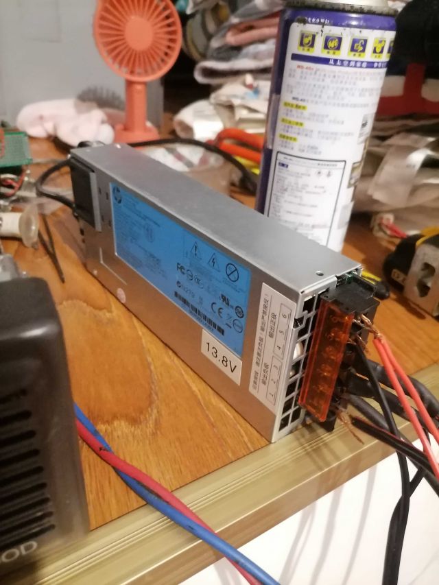

65元买个hp服务器电源12v改好13.8v的,电流33a,体积也很小巧,冗余设计,可靠性也更高,估计不会动不动就放坏了。
回来一用,没发现干扰,200w发射,也毫无压力,友台回复基本都是59+,心里很是舒坦。

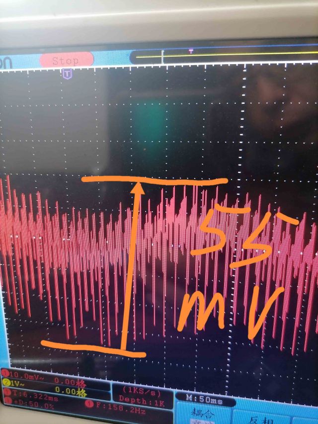

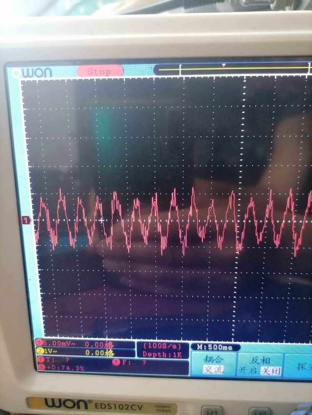

带着疑问测了下新买电源的输出纹波55mv,然后又测了下机器内部各分路供电,纹波却高达12mv,心里暗惊,纹波都窜进来了为何感觉不到呢。
这时无意瞄了眼电台屏幕,S表底噪59,恍然大悟,是了,开关电源带来的干扰完全败给了如今的底噪,这也是开关电源大行其道的最重要原因吧。

新买的电源65元

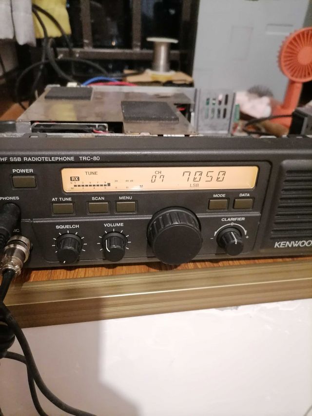

trc80

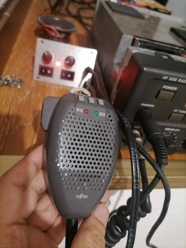

新改的动圈手咪,比原装的灵敏度高。

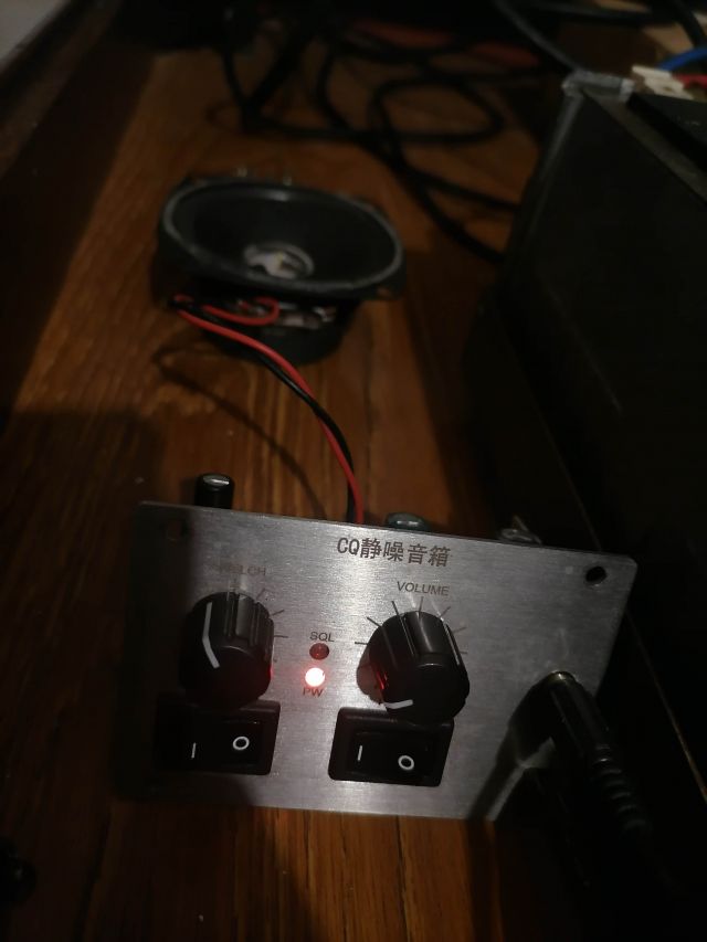

CQ静噪音箱,没传播时守候,安静不闹人。
13.8v的纹波
电台内部8v的纹波

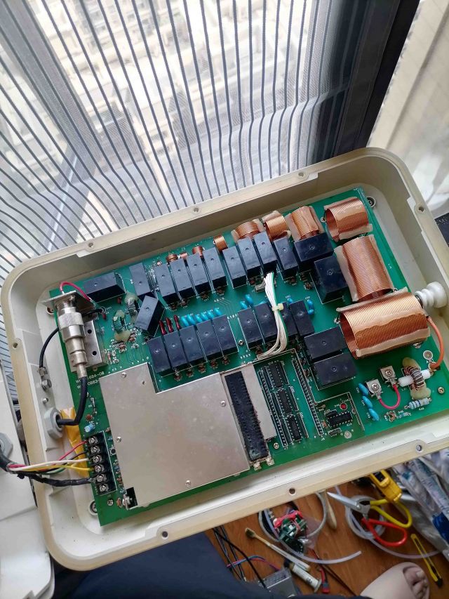

mat100天调+64米长线

55mVpp已经控制的很优秀了,远低于120mVpp,如果不改13.8V,直接12V输出,应该会更好。不过你测试的时候负载多少W?

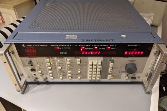

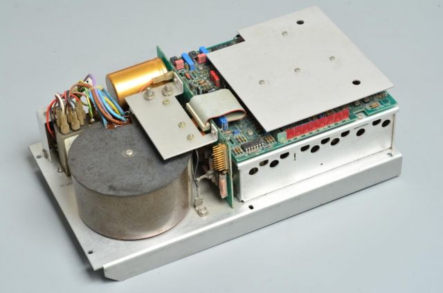

俺有一个80年代初的,是用开关电源做的,没感觉开关电源不行啊
(为了兼容交直流供电,第一级用变压器降压到24V,然后DC-DC产生各路电源)。
电源模块:
开关电源部分:

假负载200w,发射时测不了纹波,干扰太大

真精致,你这是给线性电源砸场子吧
