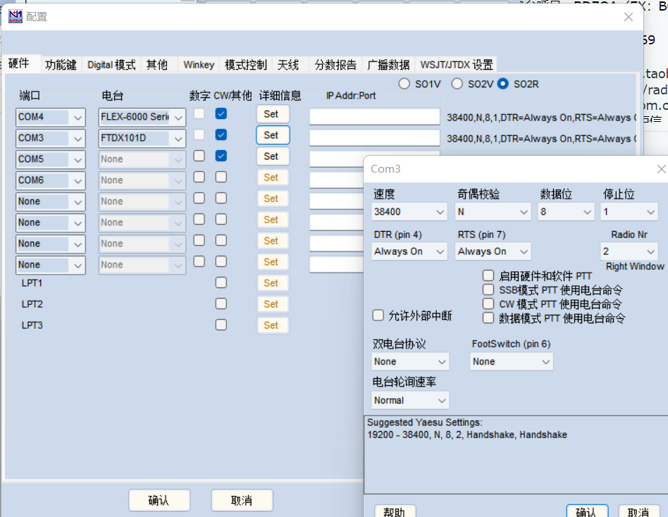

想请教一个问题,101机器可否设置用电脑发CW?目前设置的N1MM可以和电台同步波段和频率,但用N1MM的F系列键发不了。期待高手
赐教

已解决了,谢谢

需要确认COM口,例如 COM3 和COM4,那么我们需要知道3和4哪一个是负责频率,哪一个是负责CW这类的,有些是顺序,有一些则是反向,当是反向 DTR和RTS需要颠倒一下 选择 CW
