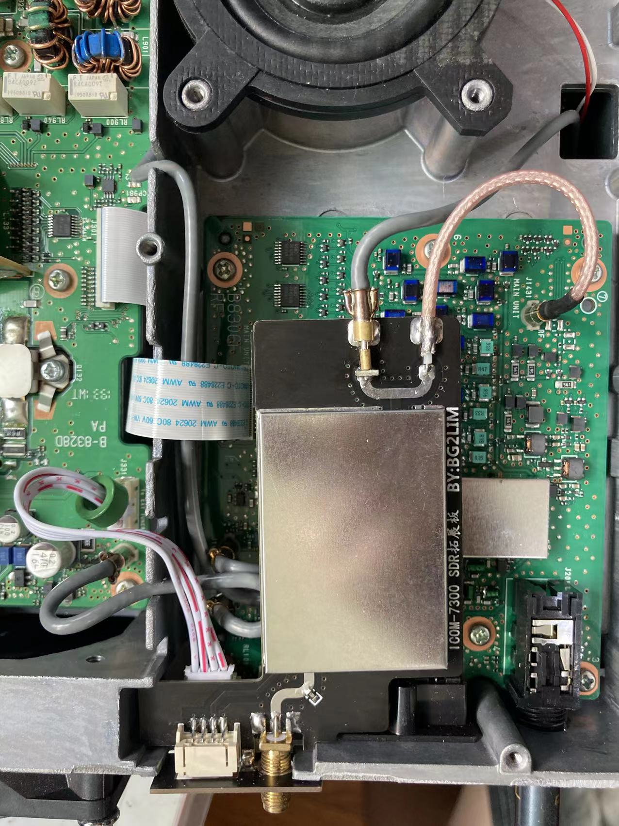

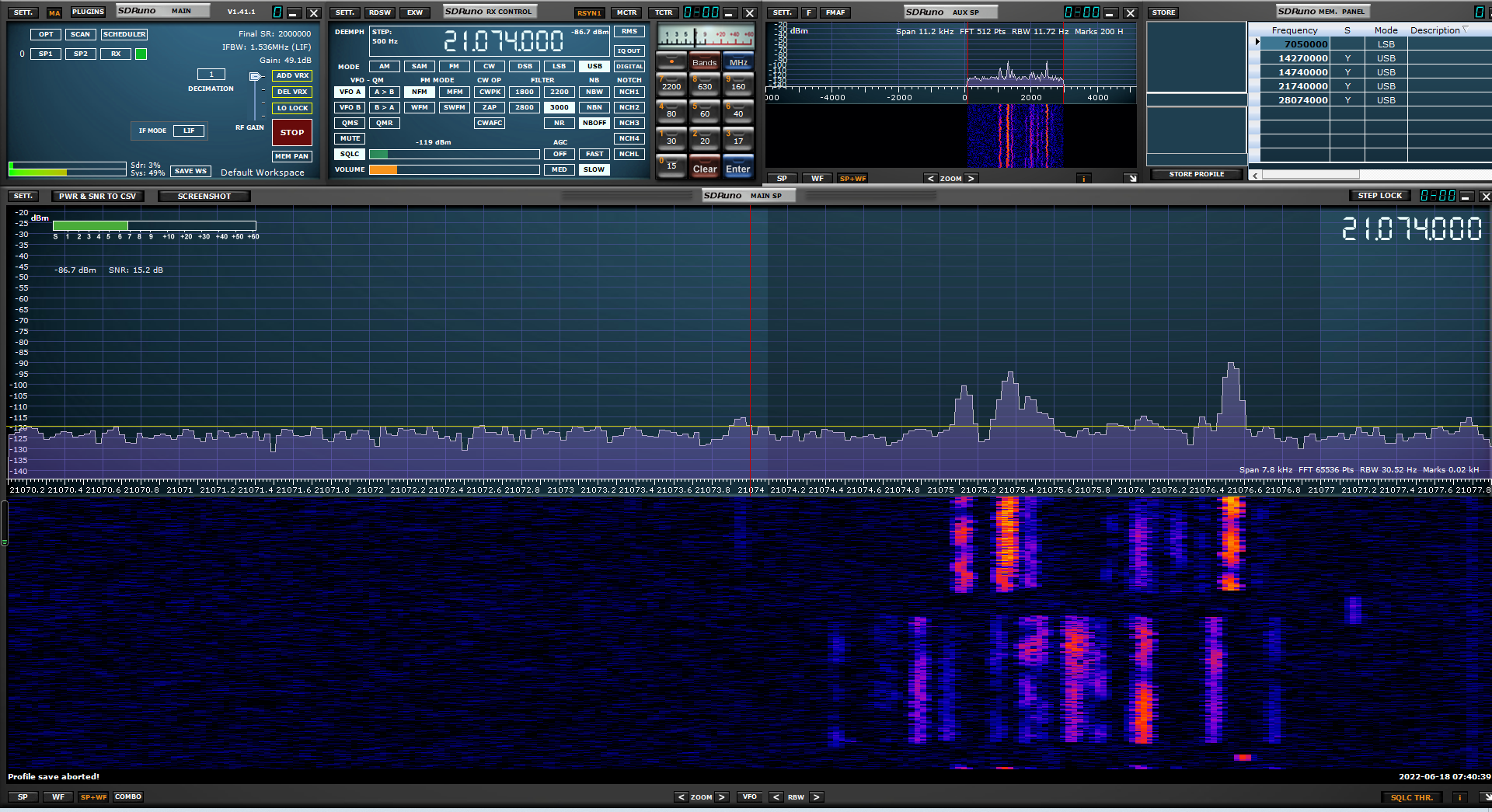

去年开始一直等BG2LIM做出这个板子的成品,最近终于首发。测试一下,真的很实用,sdr接收器电脑用sdrUNO频谱显示配合OMNIRG完全能和机器同步。
非常nice,感谢BG2LIM,技术牛逼。
下面转自他的介绍

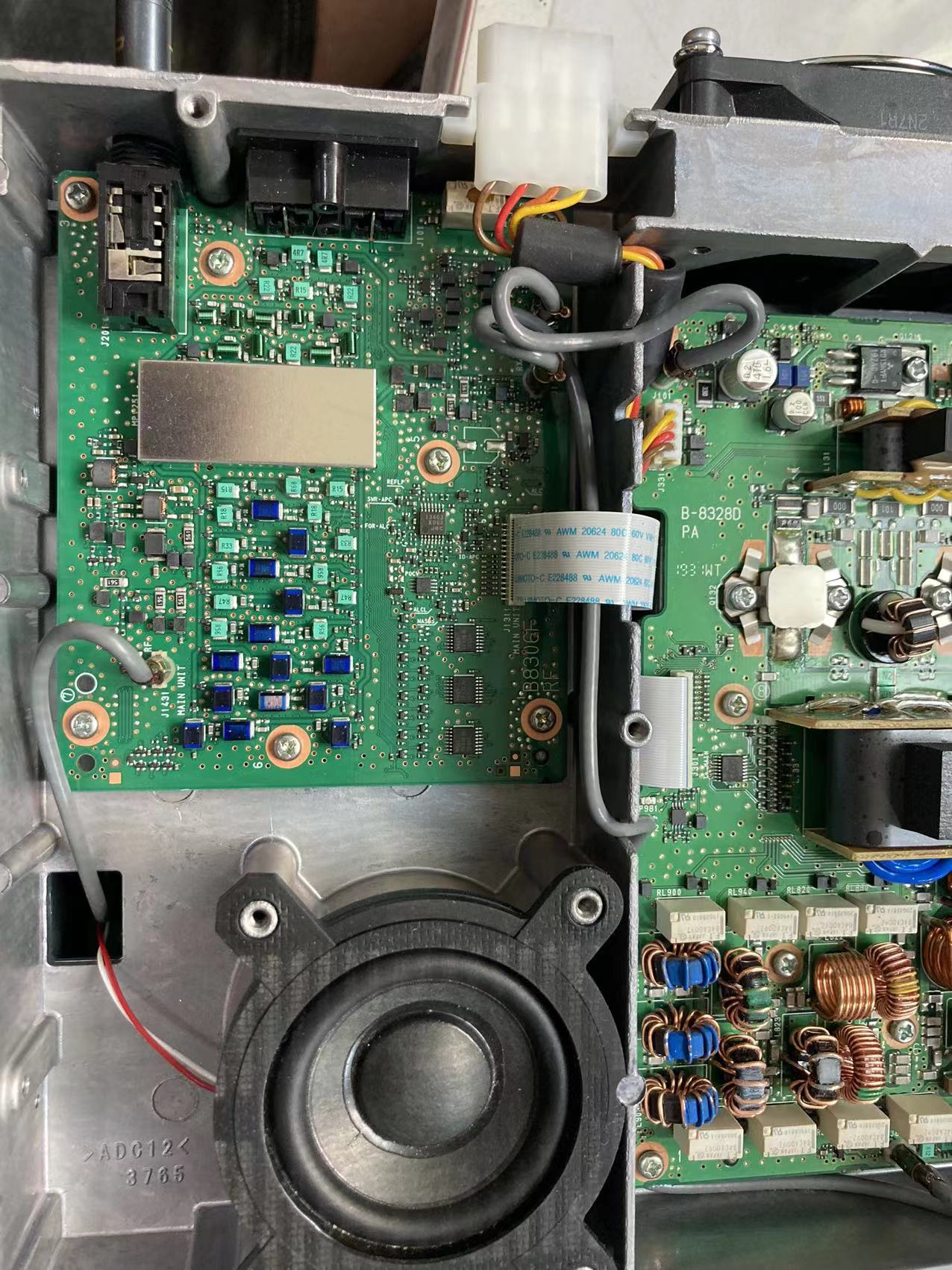

ICOM 7300  中频拓展板
产品简介:通过IF输出扩展每台IC-7300。此输出允许您连接与IC-7300并联的第二个接收器(SDR),并在大型PC屏幕上显示其频谱。
优点:Icom的前置放大器和预滤波器使用两次,收发器自动在发送和接收之间切换。7300的RX不受影响,因为适配器使用接收信号的精确阻抗匹配。
最好的是:这个适配器非常易于安装,如果需要,也很容易拆卸,收发信机上不需要做永久修改,不需要焊接。

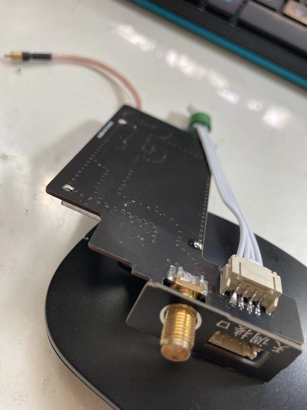

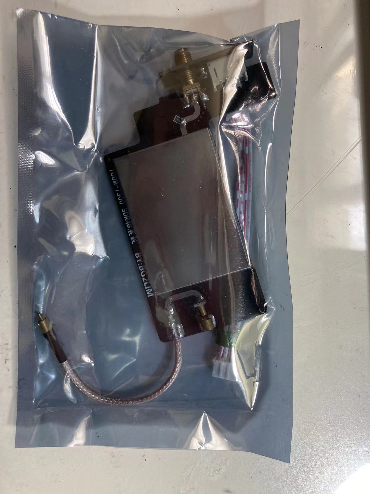

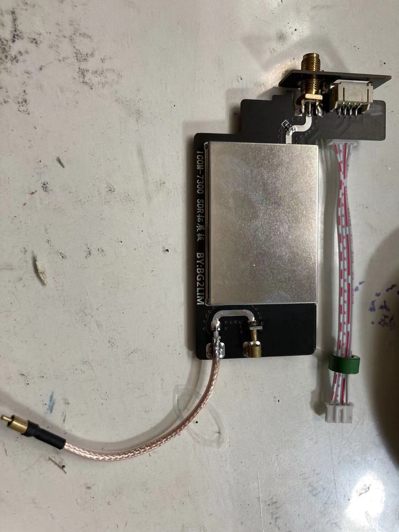

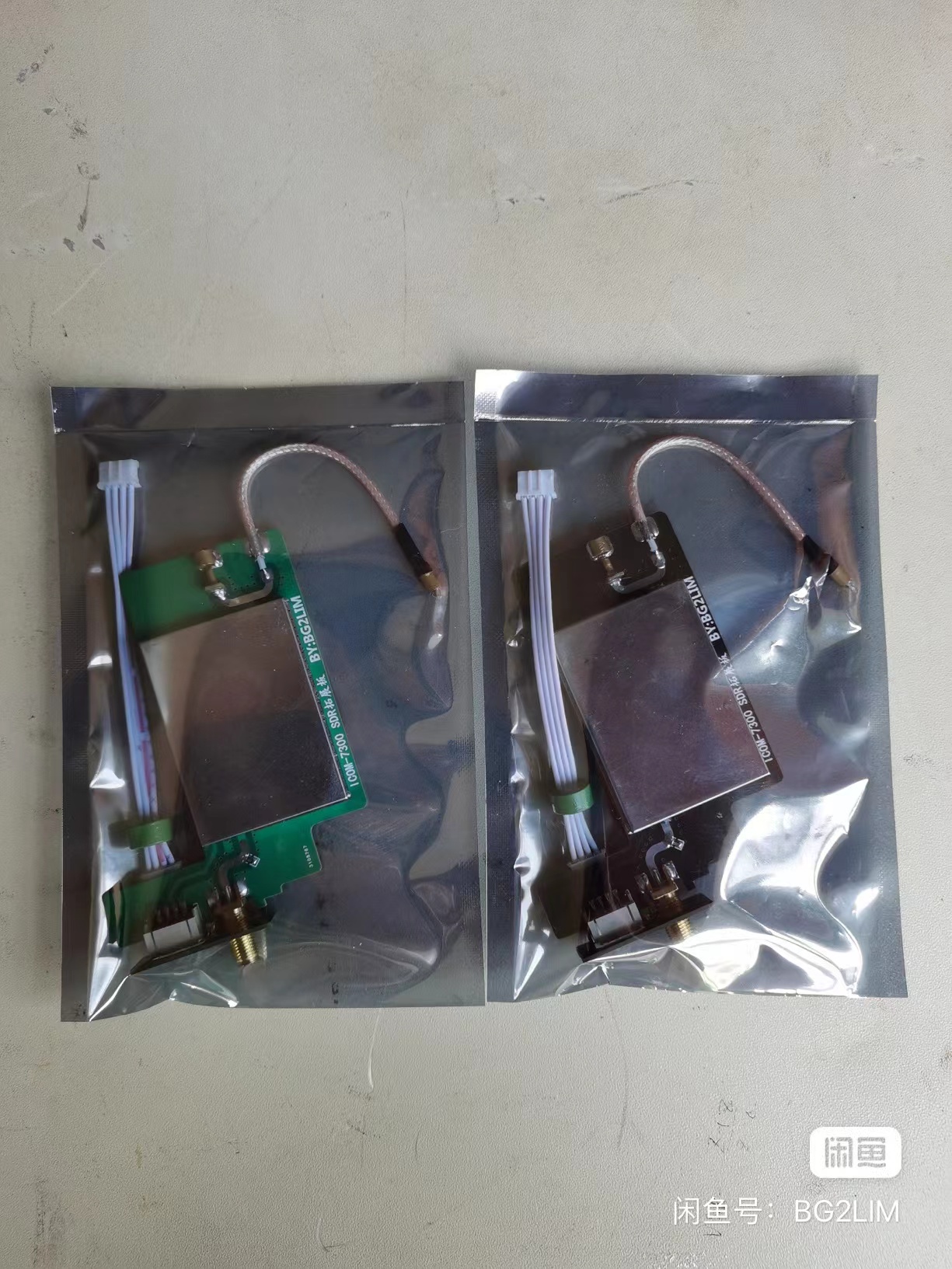

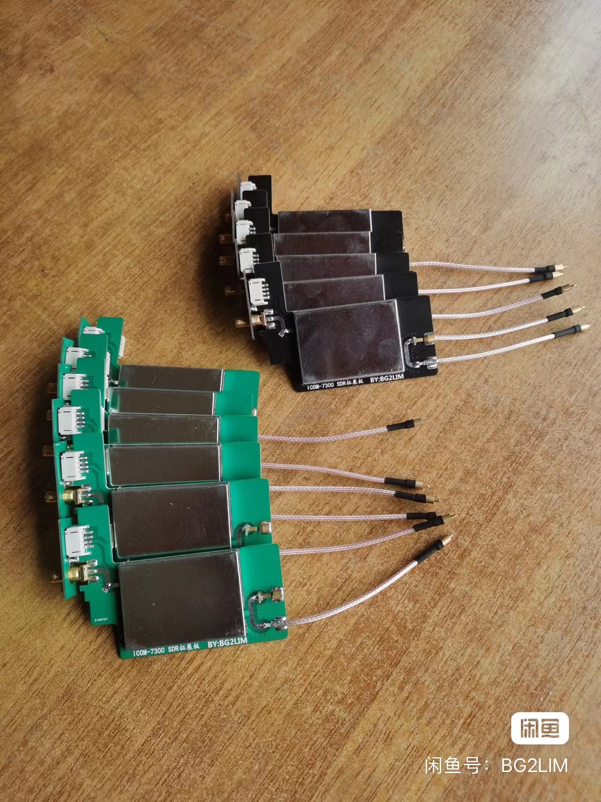

大二期末的时候无意之间喜欢上了射频喜欢上了业余无线电,于是呢最近购买了7300这个电台,机器感觉很不错,无意中看到了那个ptrx-7300拓展板,感觉很有意思能把电台接到外置sdr上,最重要的是不用修改任何电路!不破坏电台是最好的!秉持着diy的精神准备开始自己diy这个板子,主要是原版的买不到,看着介绍好像价格要225欧元合人民币一千多,有点离谱! 经过了几个月的时间拖拖拉拉的总算是成功了!中间不知道改过多少版本最终敲定了这个版本!每个板子都上过网分测试合格了在包装(为了这个板子测试还买了个网分)暂时定价150包邮顺丰,我感觉价格还可以毕竟手工一个一个做有点太麻烦了(理解万岁)。
一些小问题:
鬼子的电台都用了一种叫tmp的自研发的连接器,很难买国内我转了一大圈根本没有卖的(甚至有人不知道这玩意),eaby倒是有,65RMB一个还不包邮,成本有点夸张了,犯不上了 ,于是呢认真研究了这个头子的结构,最后diy了出来!(可以说每个板子的这种仿造的接头和座都是独一无二的!)diy的东西难免就是不好看了,所以完美主义者考虑好了再买,我尽量做的好看[捂脸哭],在一个就是可能接触会不良,最好买到手后照着视频装上了在用万用表通断档测试一下看看链接是否牢靠(这里有人说了连接不好对信号有影响吗?我想说的是短波机器频率还是太低了,那种上ghz的机械继电器也是这种原始方法也没见咋样,另外就是我用网分看也没看出啥异常,如果感觉不行慎拍[感动])
安装教程:怕大家不懂如何安装,录了个教程,第一次拍太紧张了见谅吧!
