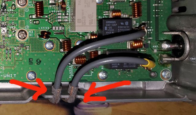

看着是个有点厚度的胶带,里面好像还有金色的夹层,貌似导电。
灰色细的信号线被胶带缠住的部位,其信号线外皮那段是剥开的,露出了屏蔽层。
琢磨半天没想好确切用途,我理解这个胶带是导电作用,固定在铝合金机身槽里时,让屏蔽层和机身接地连接,不知道对不对。
还有这个胶带叫什么名字:导电胶带,屏蔽胶带,还是其他名字?

你说的全对

导电海绵,有铜有铝,单面带胶的只有一些店铺有
