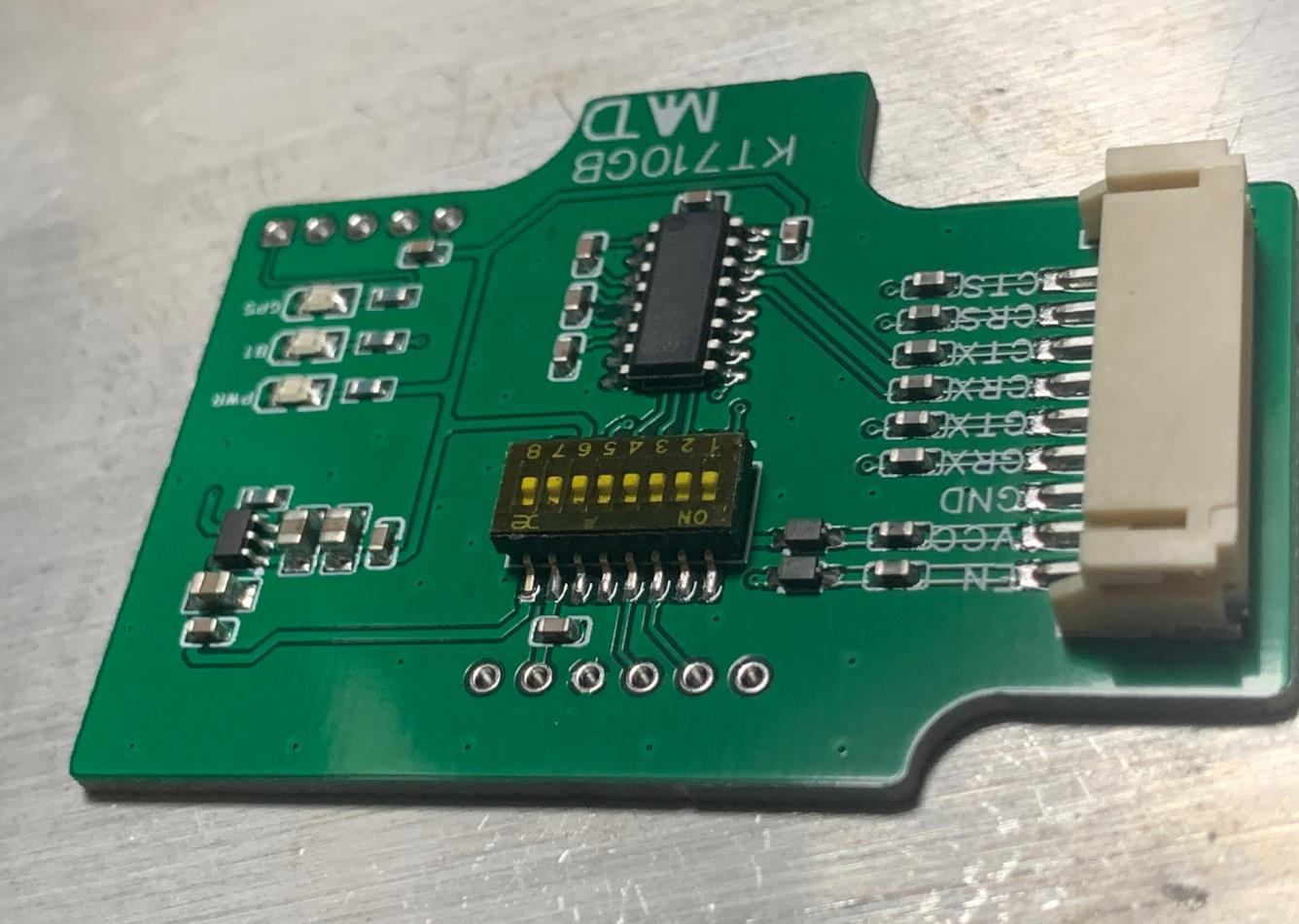

最初是需要购买一个车台,然后在多方建议下选择了TM-D710,主要是APRS功能强大,到手后发现,还需要外置GPS才行,于是去网上查了一些资料,发现还可以装蓝牙,不过网上安装蓝牙和GPS都是分体式安装,于是打算设计一个蓝牙和GPS一体的模块,装在机头内。
国际空间站ISS使用的是TM-D710GA,自带GPS,不过没有蓝牙。所TM-D710安装了蓝牙和GPS模块以后,是强于TM-D710GA的,但是不具有TM-D710GA的GPS相关菜单,并不影响使用。
GPS主要是用于给TM-D710提供GPS坐标信息,实际上TM-D710,可以使用内置的固定坐标,如果不是移动情况下使用是没问题的。
蓝牙连接了TM-D710的COM口和GPS口,使用那个口通过配置开关切换,把TM-D710接收到的信标,通过后面的COM口转蓝牙,然后配合手机APP,在手机上显示TM-D710的信标信息和地图位置。也可以把GPS的OUTPUT输出WAYPOINT路径点,然后配合手机软件或者佳明等设备显示路径点。
GPS使用的是ATGM336H ,蓝牙使用的是HC02,在经过3个月折腾,3次打样改版调试之后,最终出了成品,命名为KT710GB。

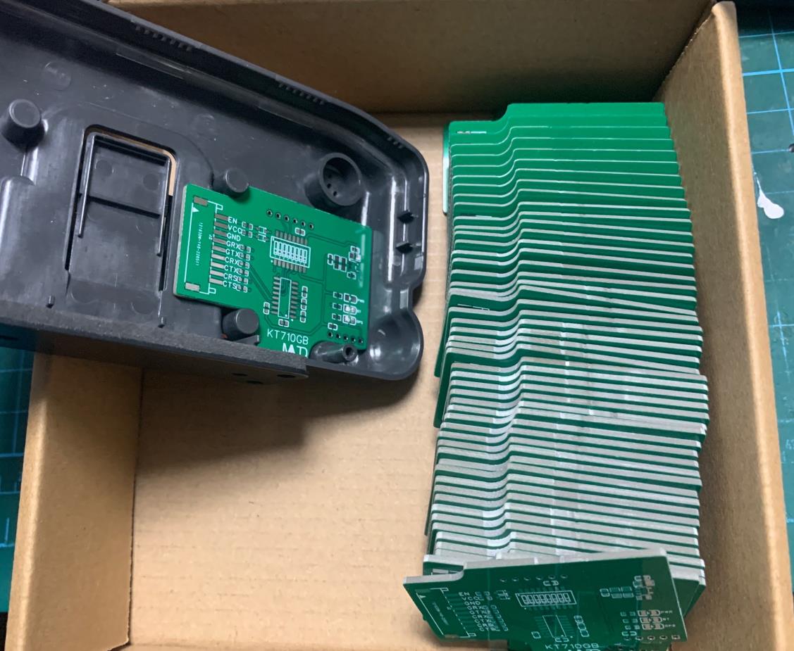

这是送到我这里加装KT710GB模块的机头,后续还有一台,没拍进去,不算我自己的一共改装了6台。

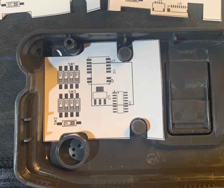

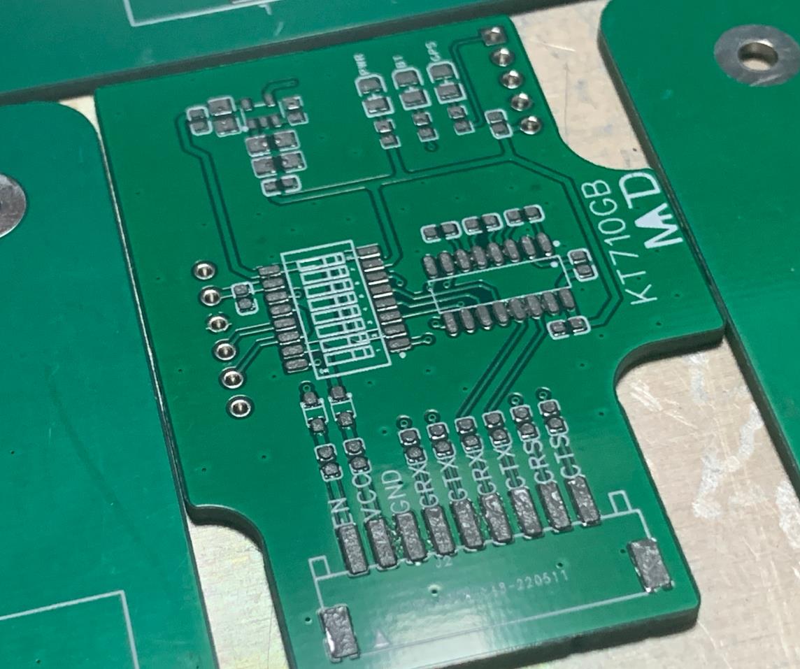

纸的PCB模具,最终成品也和现在纸的大小差不多,这是后面唯一能利用的空间了

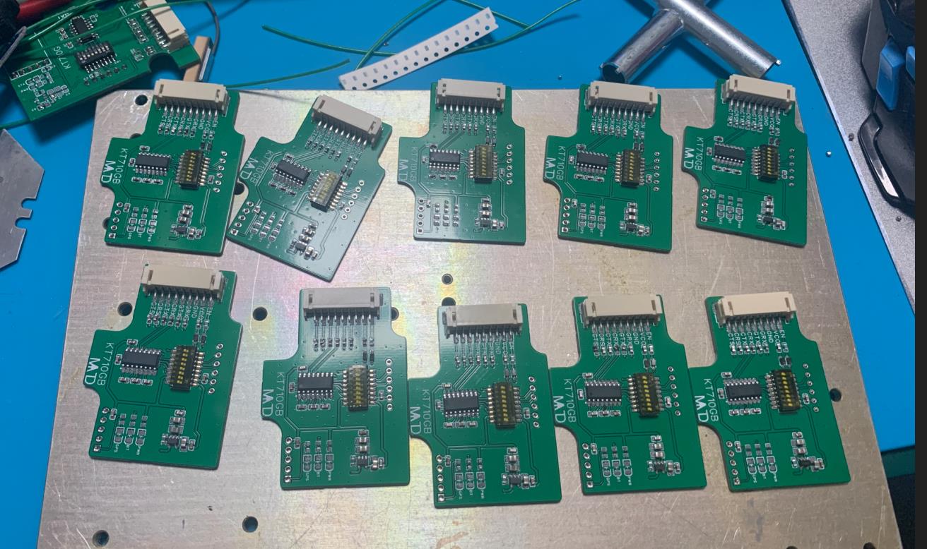

第一版PCB
第一版PCB和最后一版有很多区别更改了GPS方案,考虑从机头内10V供电引出然后在模块上单独降压一路5V和一路3.3V,并且还预留了一组4pin输出GPS的引出,可以把TM-D710的GPS OUTPUT WAYPOINT输出到佳明或者其他的设备上去,不过后来取消了这个设计。

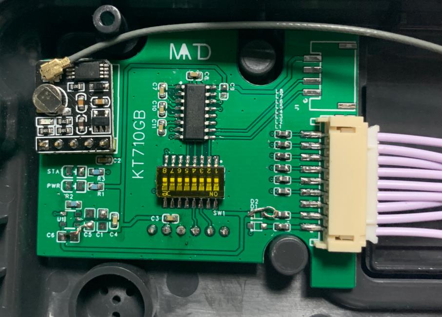

第二版PCB
第二版上面采用的是聚合怪的方式,因为在第一版上面经过吸取经验,直接购买散装蓝牙芯片和GPS在自己把外围搭建完成,需要很多时间和成本,并且由于我以前并没有接触这些通信芯片这一块,对于我来说花费的成本和时间或许更多。于是在第二版上直接采用了带外围的成品模块,这一版直接取消了各种供电转换,直接使用机头内的5V供电,实际测试KT710GB模块稳定工作电流大约50mA,并不会对机头内部的LDO造成过多的负担,安装了电子开关,当TM-D710机头工作的时候,模块供电工作,TM-D710关机的时候,模块也停止供电,当然也可以一直工作,通过中间的开关进行功能切换。

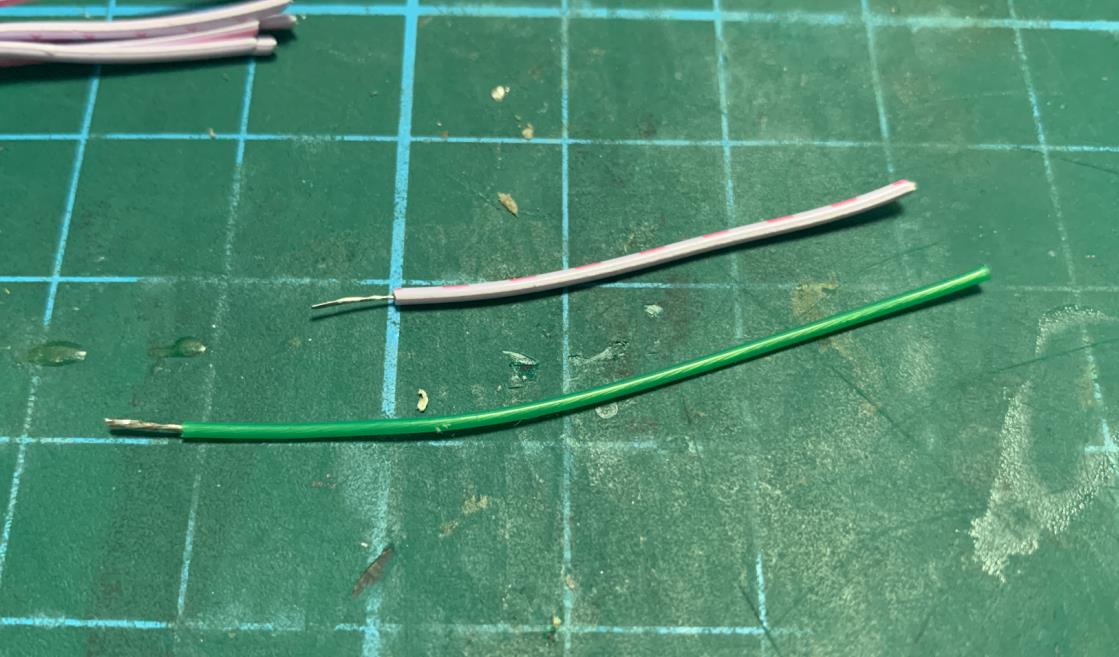

常见排线和特氟龙线对比,同标号26AWG
由于第一版并没有装机测试,第二版装机测试之后又遇到了许多问题,买的排线质量过差,于是买了一卷 26AWG的特氟龙线和端子,钳子,自己压线,整体都得到了极大提升,除了线有点硬。

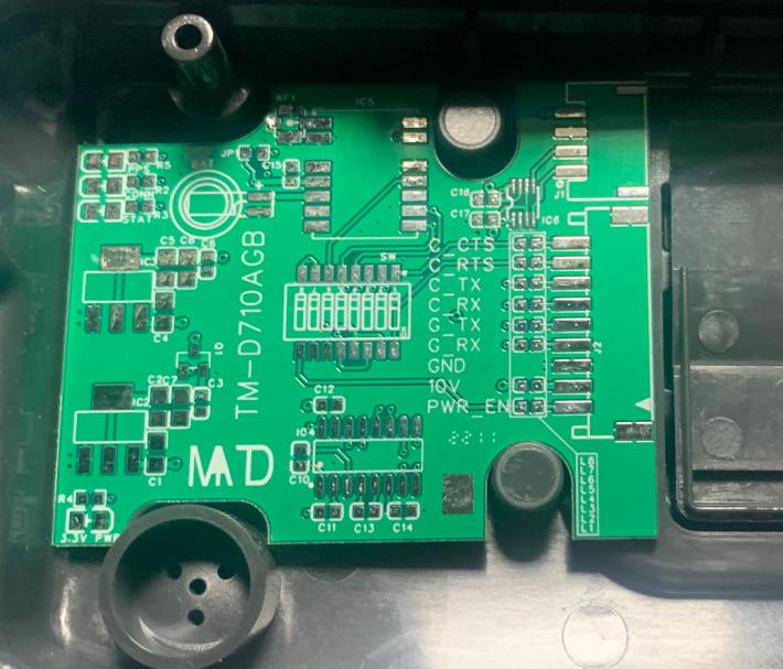

这是第三版PCB,也是最终的一版,不过这一版也有问题,并不妨碍使用,可以通过跳线修复,由于核算了一下投入成本过高,所以目前不打算继续改进了。

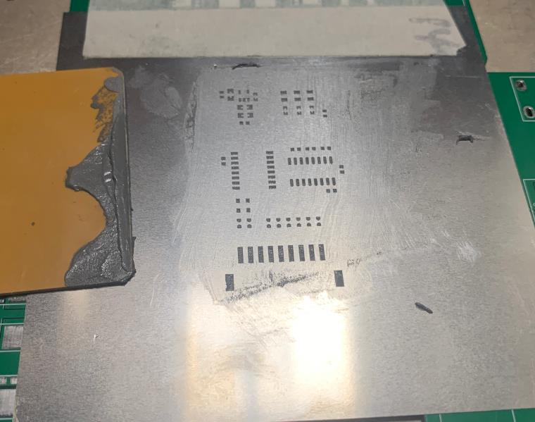

开钢网挂锡

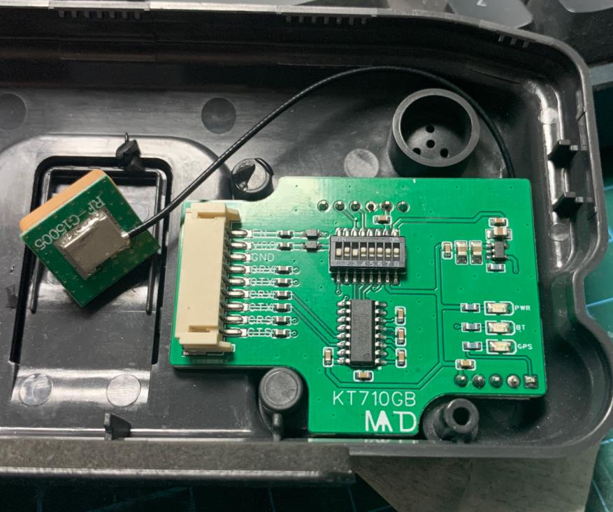

最终成品,取消了GPS的OUTPUT输出接口。

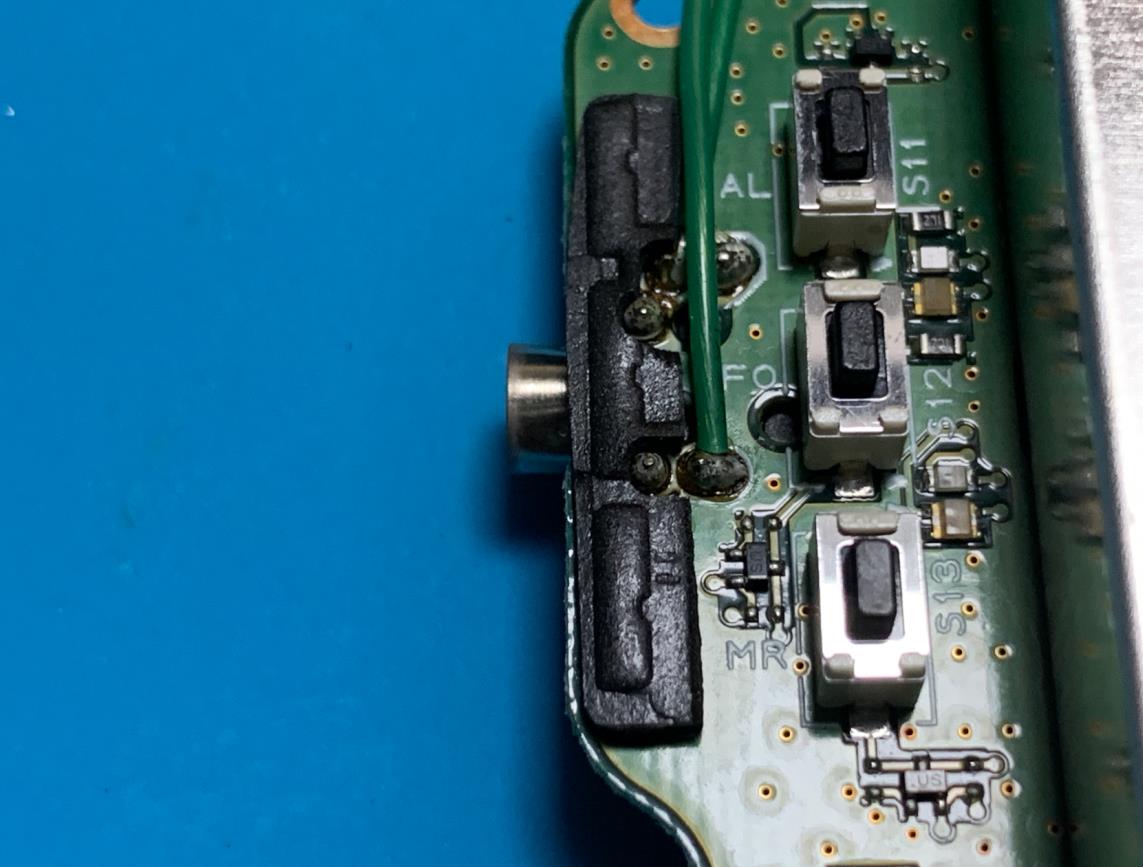

模块在机头内部的位置,GPS天线会粘贴在左侧的位置
上面是模块EN,也就是用来控制TM-D710工作的同时模块也工作
下面是GND

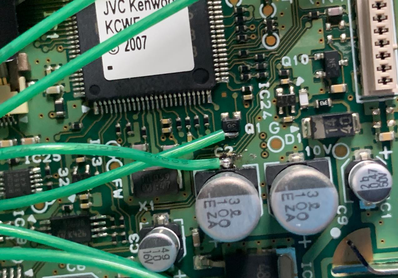

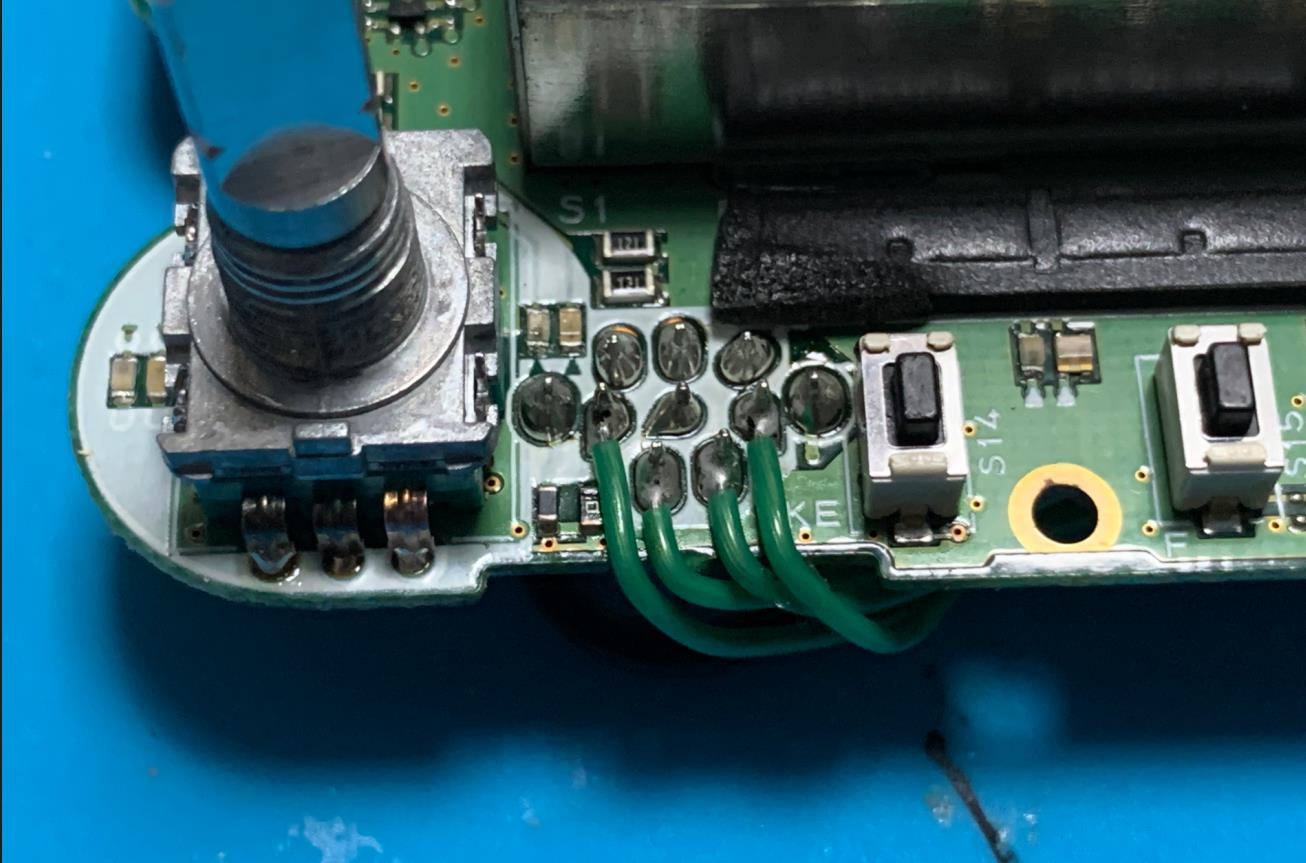

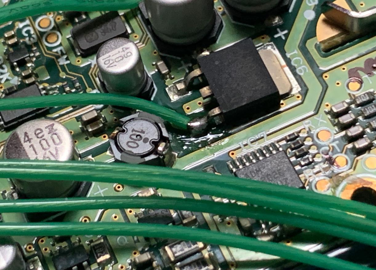

机头内部供电都是使用的这一个LDO,10V-5V,模块直接接在5V输出的位置。
上方是GPS接口的输出,也就是当时预留就是给这个接口预留的,不过后来改版取消接口以后,可以通过配置开关,让蓝牙把数据输出出去。
下方是GPS输入,GPS获取语句信息直接输入到机头内

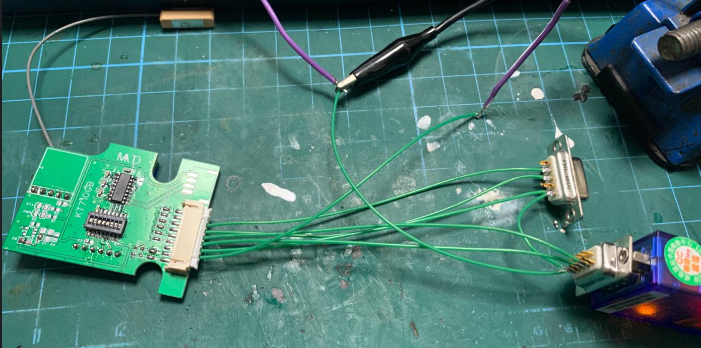

RS232的 RX,TX,RTS,CTS, CTS和RTS其实直接短接也可以,不过还是预留了短路开关,通过配置开关进行短路配置,所以需要多焊2个线。
线材焊接完成,安装模块的样子。

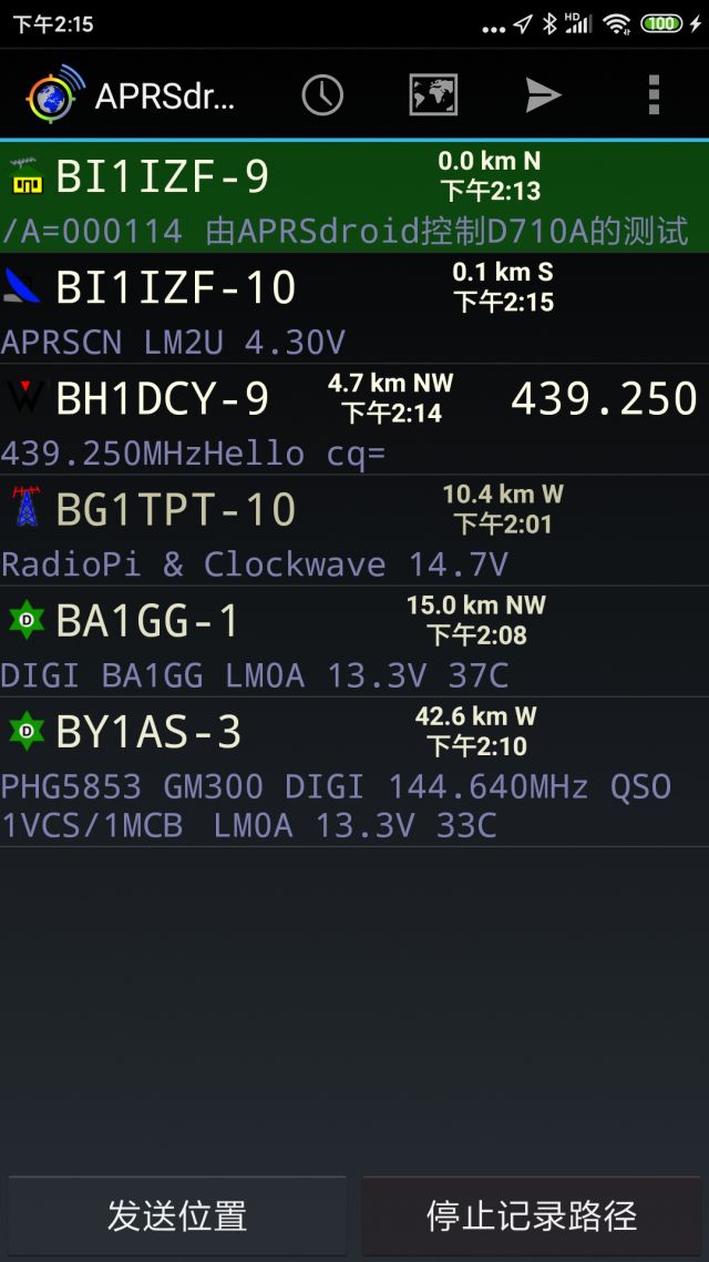

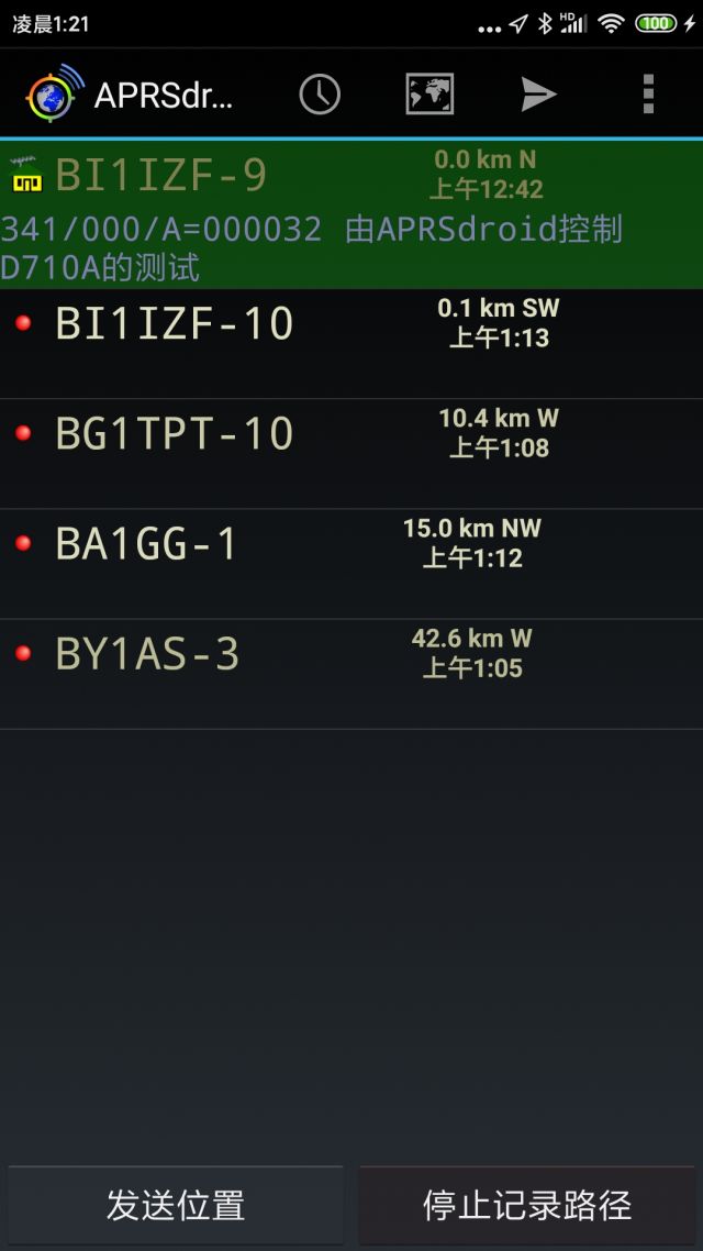

APP使用的是APRSdriod这个软件,这些信标都是TM-D710接收以后经过KT710GB模块发送到手机上
这个是KENWOOD 路径点模式下,TM-D710的GPS OUTPUT通过蓝牙发送到手机。很多佳明的GPS和其他一些地图软件都默认支持这个WAYPOINT格式。
总结
整体来说还是比较简单的,但是以前没有做过这方面的东西,其中的坑比较多,比如GPS的调试和配置,比如蓝牙选型,能否连接Android,iPhone,整体的稳定性,包括第三版,这个模块整体厚度大约厚了1mm导致了必须严丝合缝的安装,并且还要稍微打磨一下B信道编码开关的PCB,进行消高,才能完美扣上盖子,并且LED指示灯的电阻刚好在B信道的PCB上,所以所有的电阻都没有焊。
