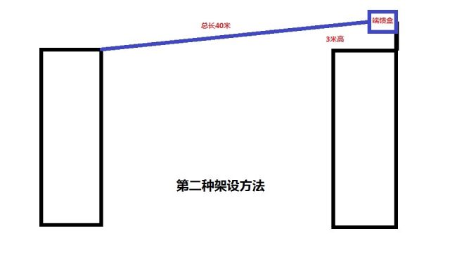

两楼之间拉40米端馈天线,有一端高度不够(3米左右),需要牺牲一端,下边两个方法哪个好呢?

无所谓,端馈天线辐射能量最大点在线的中间部分,唯一要注意的就是线的末端不能直接接地即可

试试看哪种方式效果好采用哪种方式,100个理论大师顶不住一个实操的HAM

未端架10米多,馈端一米多,户外架台效果非常不错,但反之也有意外收获,看下我本版块曾发过的讨论帖 馈端天线和倒V同一杆架,意外达到了八木般效果

第二种

感觉第二种方案把馈电盒的位置换一下
