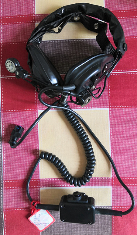

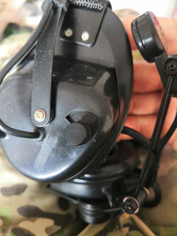

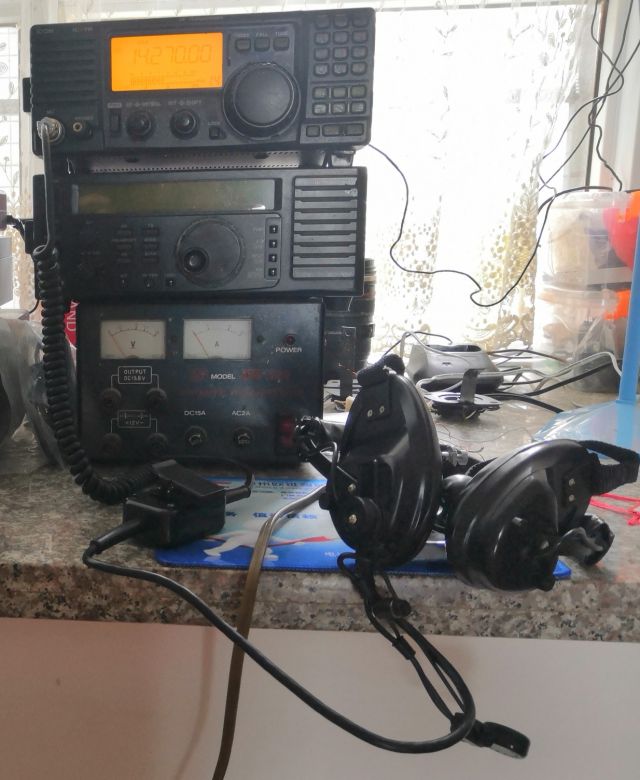

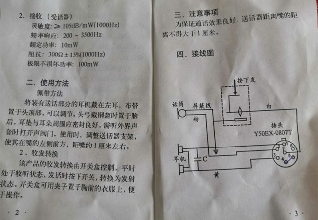

      在某鱼发现一个很新的耳机话筒,还带说明书的,也不贵35元,有些生锈的都卖这个价了,有说明书就有电路图啊,就知道怎么接线啊!毫不犹豫就买了一个!收到后发现真的很新。这款耳机的特点戴头盔也能戴!小巧。
说明书

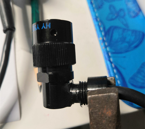

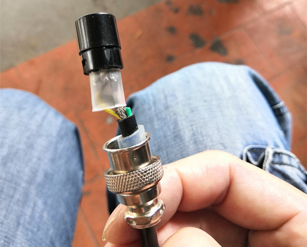

这个插头是弯的,不会扭反正把里面的线拧断了!
后来干脆咔嚓一刀剪了

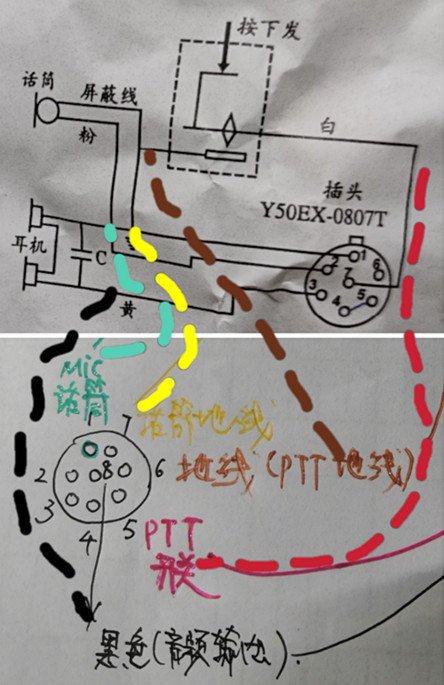

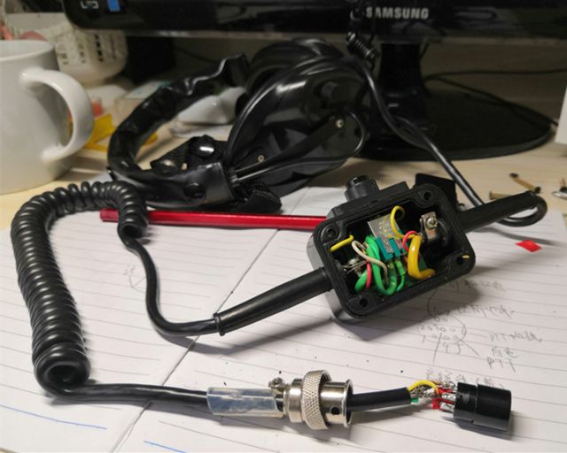

我画的接线图

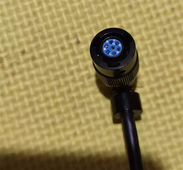

接IC78电台的八芯插头

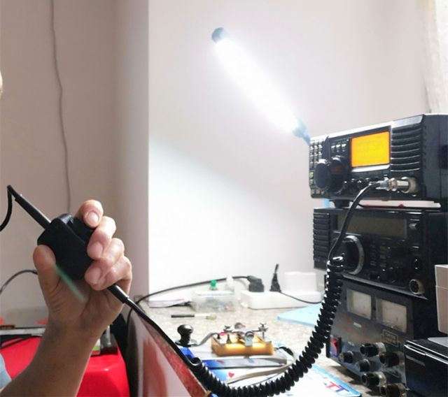

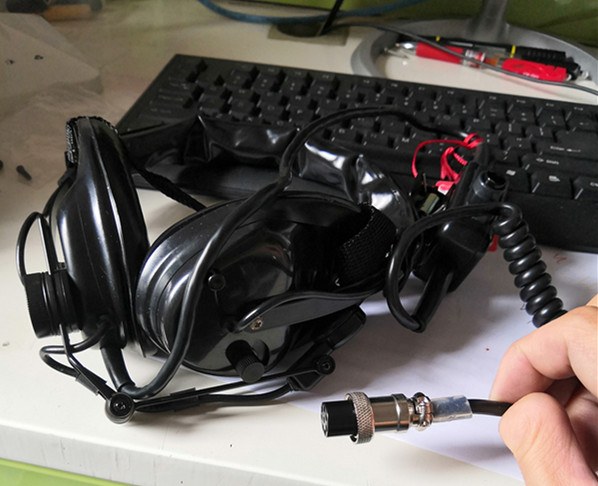

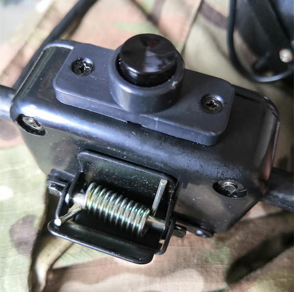

      改好插头后接IC78电台,耳机有声音,但是按发射键没反应,检查插头没接错决定打开发射盒看看

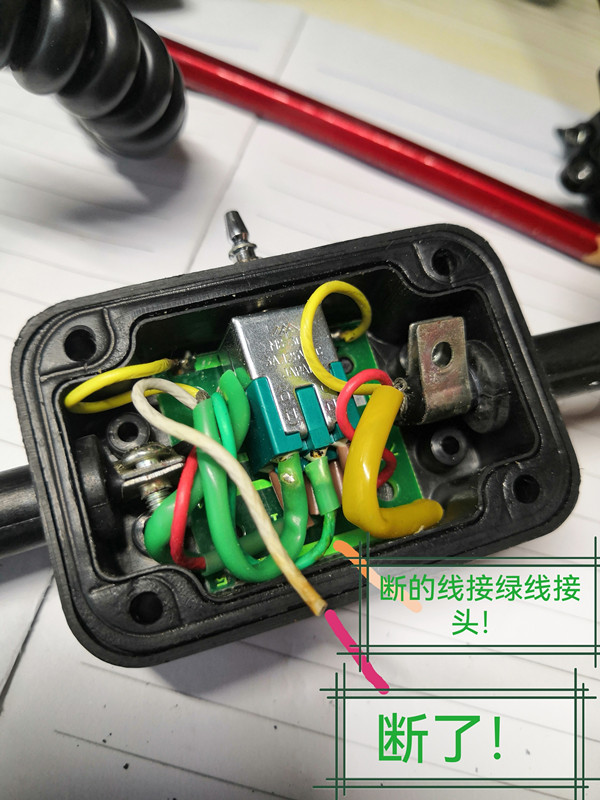

发射盒里一根白色的也就是PTT线果然断了
好多接头经过一个个试竟然是要接那根细的绿色的线的接头!真奇怪!
搞定了很开心!

最近发现话筒不怎么出功率换了一个-37的驻极体咪头。
