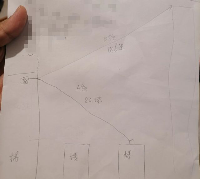

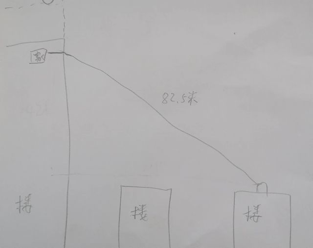

不知道长度用多少米好些,好像记得天调+长线有个最佳长度
求指教

看你的图,果断b路,160米段够一个波长了,
离线bg8cq
872
只看该作者 12楼 发表于: 2022-05-30
哦,那么具体多少米,天调在短波各波段可以调整,这是个问题

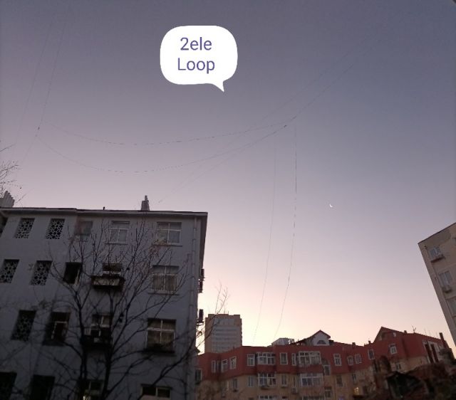

由于空间有限,我的天线,只能搞成两单元三角形环形天线。

我的天线,振子和固定的拉绳,都是使用直径2毫米的304不锈钢钢丝绳。
振子总长度约110米左右。
由于跨度较小,约17米。
万一振子断了,振子会先落在下面的大树上,能缓冲一下~~
天线下面虽然是楼院,但是,不是人员走动的主要通道,相对比较安全……
我固定天线振子的时候,也比较仔细……

那个表格勾选上你要的频率,图中红色是不应使用的导线长度。不用六米,42.5米可以试试!

长线向上好,不过180米的确恐怖,建议谨慎

A方案建议36米左右,这样远端离楼顶远些
