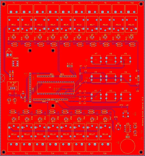

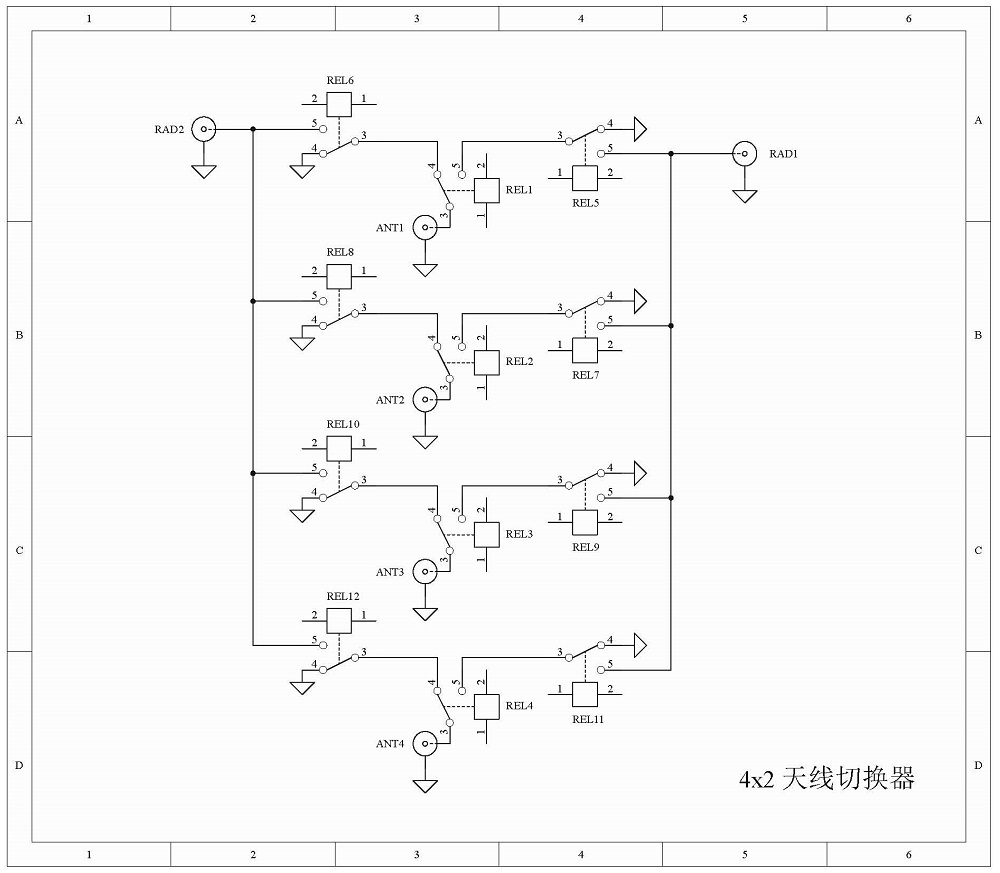

在前面所做的100W天线切换器的基础上,再加上现在哪儿都去不了,于是开始设计多路天线开关的控制器。
设计思路是用做天线开关的中间继电器,即:控制器的输出端点用于控制大功率继电器或高频继电器,以满足大功率和高指标的需求。
天线开关的拓扑形式可以有多种组合:6x2, 4x2, 3x3, 3x2等等。
想搞成类似PLC那样的编程方式,以便做任意组合,不过好像有点难度。
控制器的工作状态和开关拓扑形式的设定用LCD显示,以方便操作。
用40脚的MCU,除去显示屏、操作开关和音频输出占用的端口,最多可以控制18个继电器。
抛砖引玉,期待各位的建议。

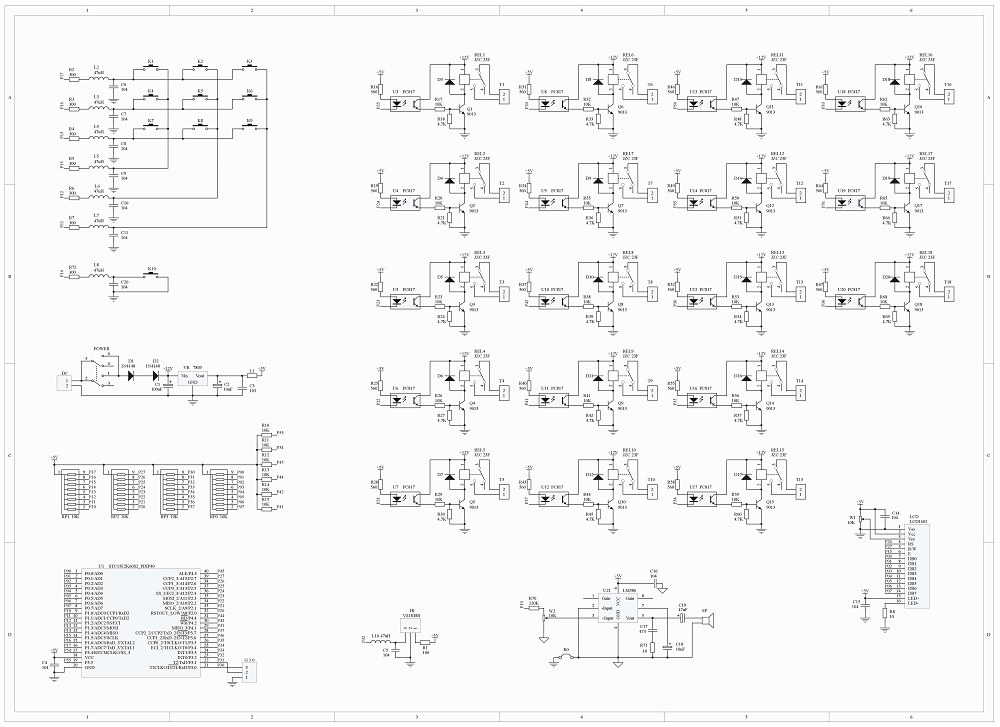

只看该作者 3楼 发表于: 2022-05-15
电路没啥技术含量,就是标准的单片机电路。光耦隔离,驱动普通继电器。不包括天线插座+大功率/高频继电器部分。
电路结构如下图,继电器触点形式用1H的就行,元件参数还需计算一下。
重点在软件上,尤其是自由组合那部分。固定组合的好办,自由组合的程序还没想好,先把固定组合的做好。

离线BG1TRP
18754

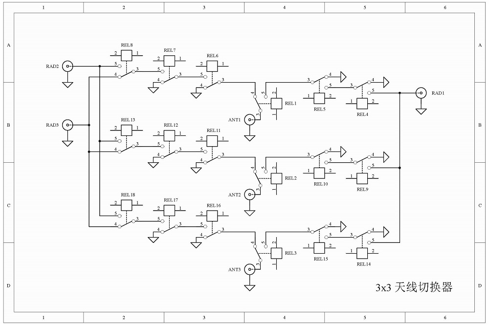

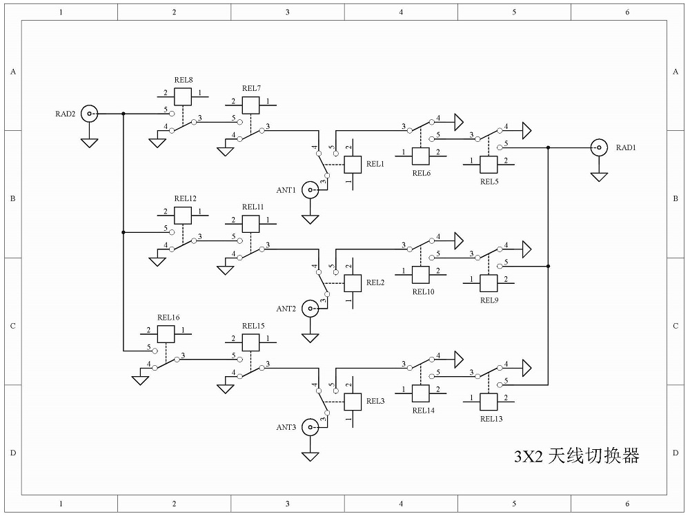

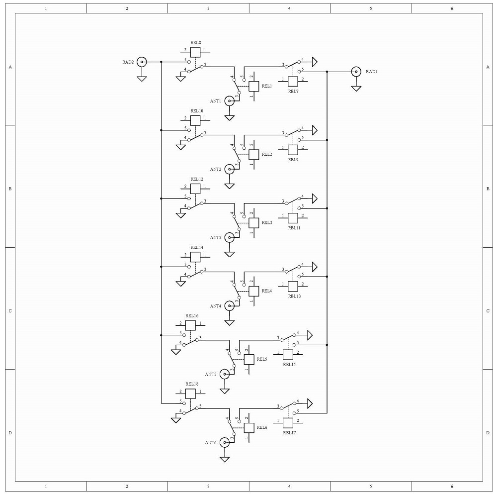

只看该作者 4楼 发表于: 2022-05-15
几种内置的固定组合,可以通过系统设定选择组合方式。
还有没有其他的组合方式?控制继电器限定在18个以内。

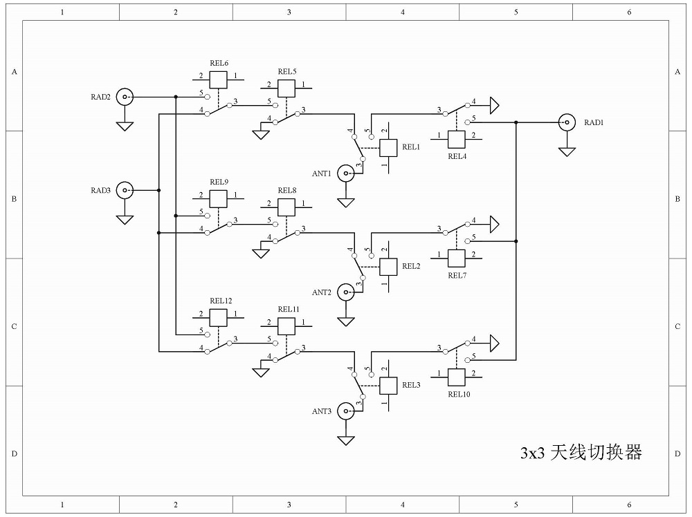

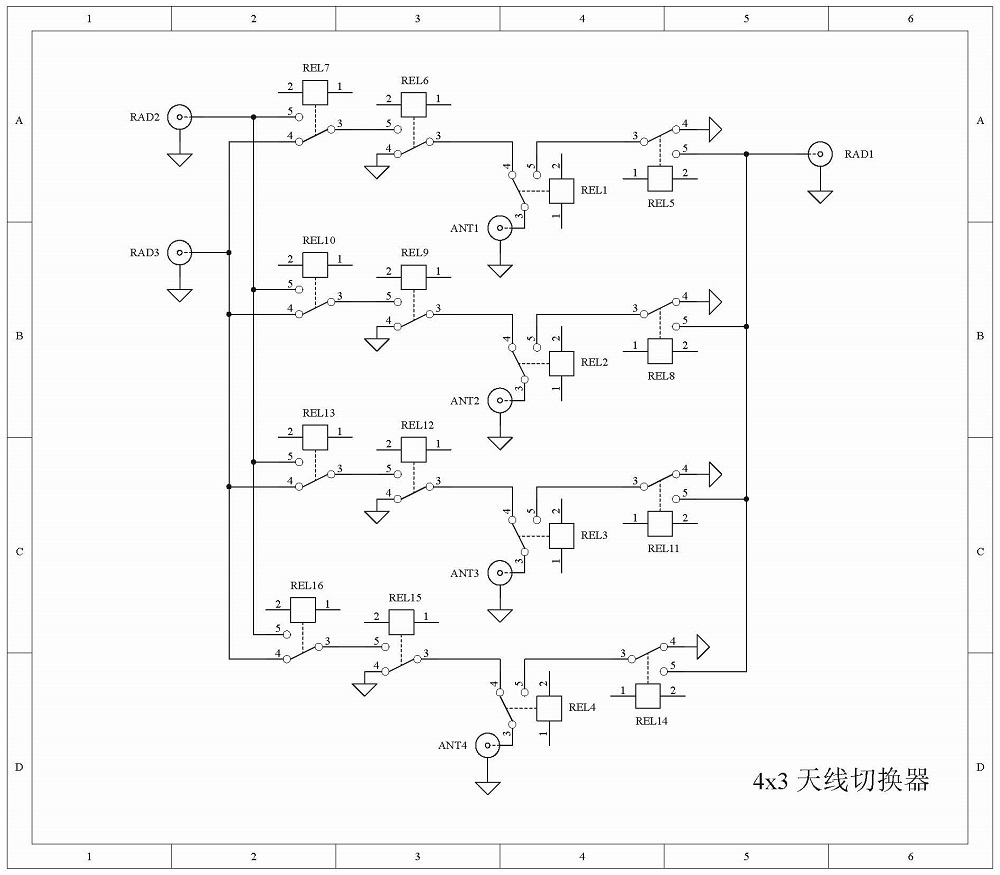

只看该作者 5楼 发表于: 2022-05-15
再来一张4x3的

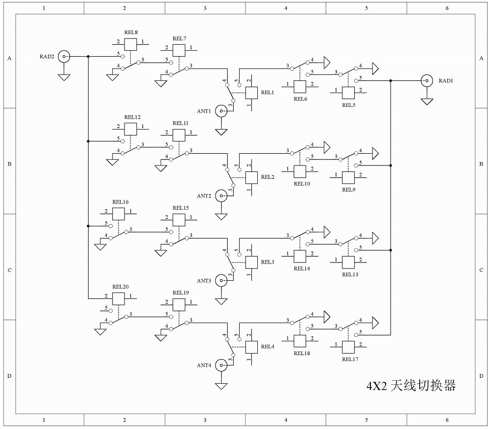

只看该作者 6楼 发表于: 2022-05-19
用矩阵键盘不太方便,改用旋转编码器,因此空出两个端口,增加两路控制,达到控制20个继电器。
内置组合加一个高隔离度4X2的组合。

只看该作者 7楼 发表于: 2022-05-20
看了几天电脑屏幕,忽然想起高隔离度的组合在控制器端不用那麽多的继电器,那些继电器是在执行端,而在控制端可以少用。
以上图4x2切换器为例,REL20、REL19这两个执行端的继电器,在接通天线通道的时候是同时动作的,如果把这两个继电器的驱动线圈并联起来,则在控制端只用一个继电器即可。
如此一来,控制端的20个继电器就可以形成更多的组合方案。

只看该作者 8楼 发表于: 2022-05-23
做完核酸写代码,到今天为止完成了天线组合 6x2,4x4,4x3,4x2,3x3,3x2,双3x2(6x4分成两部份),2x2,双2-2x2(4x4分成两部分)的控制代码。
还能有啥组合方式?
