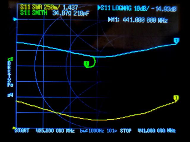

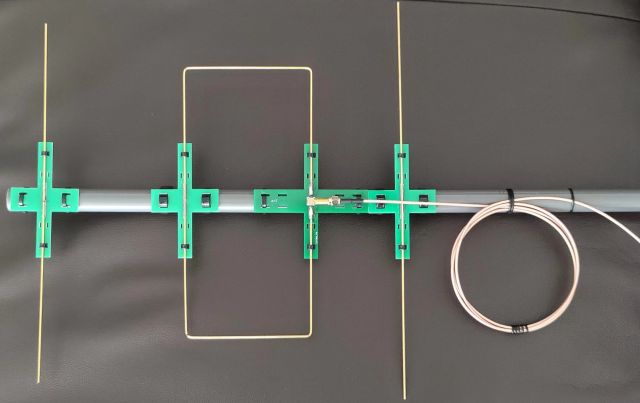

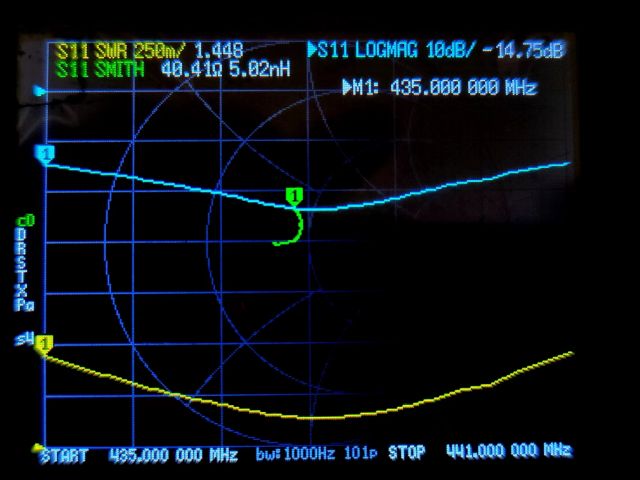

参照上述两位爱好者的资料,本人也尝试制作一款三单元CJU定向天线用于UHF业余频段通联,主要数据来自JA1CPA 中村先生但未严格按照其尺寸调整。JA1CPA 中村先生相关制作及测试链接,1.CJU 天线考察评论https://www.ne.jp/asahi/ja1cpa/ja1cpa/newpage20140205.html   2.三单元八木(3 线折叠)  https://www.ne.jp/asahi/ja1cpa/ja1cpa/newpage20140209.html
制作后与同城的HAM直线通联对方给出不错的报告,待有传播时看看能否做远程通联。PCB GERBER打印文件已发表在立创广场:https://oshwhub.com/mr7mr7/cju-ant    有兴趣可随意下载。

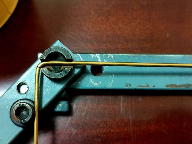

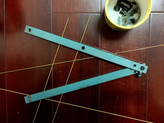

那个弯铜丝的工具不错,

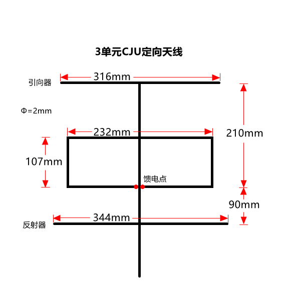

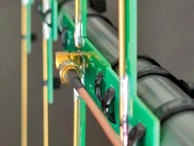

之前想用电源铜线做振子的,但偏软。所以改用了H59的铜条,相对硬点。附原2单元及3单元的制作尺寸图片,均中心频点工作在435MHz附近。但本人制作的是438MHz的,并为完全按照图片尺寸制作调整,稍微调整了一下。铜条直径为2mm,PVC支撑杆直径10mm-32mm均可,SMA座为普通弯角母座。各单元焊接支架GERBER文件也一起上传,直接发去嘉立创打印免费PCB。
Gerber_PCB_CJU ANT DRIVEN_2022-05-12.zip (13 K) 下载次数:51
Gerber_PCB_CJU ANT BRACKET_2022-05-12.zip (10 K) 下载次数:45

请问这个是435的图纸吗

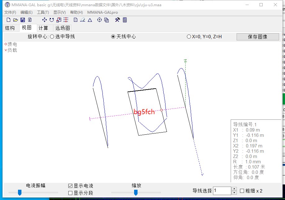

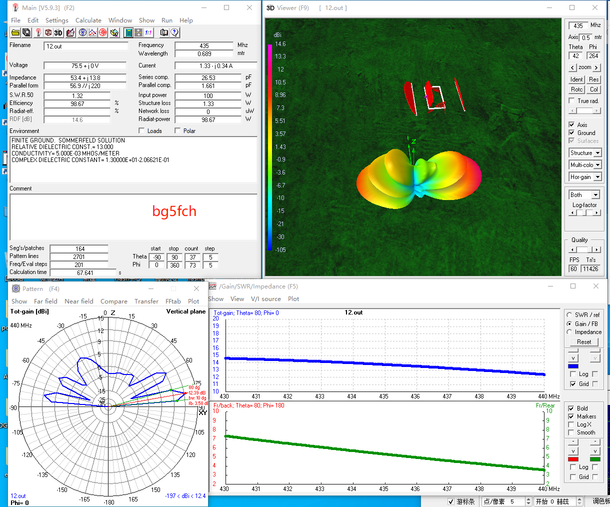

只看该作者 11楼 发表于: 2023-08-24
无聊走一个。

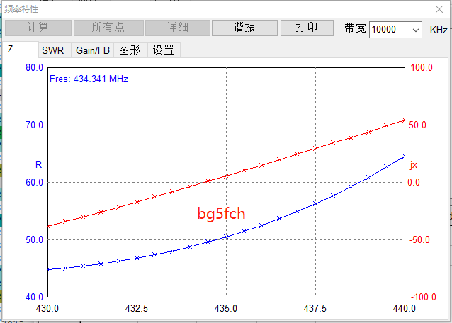

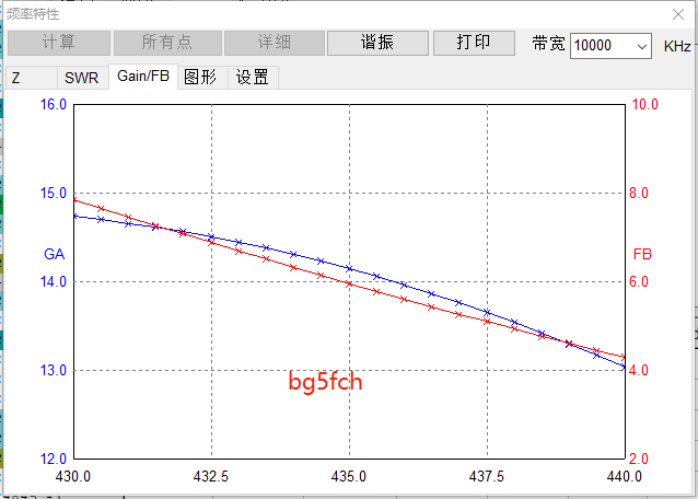

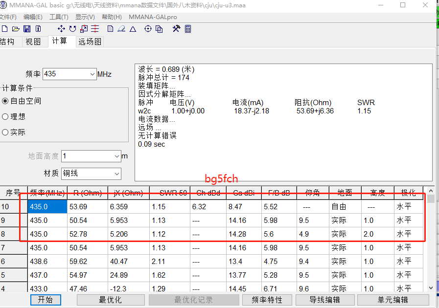

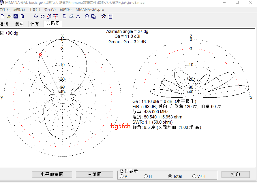

这3单元图有问题。 阻抗 50欧姆 。  jx-63  驻波偏高
稍加优化一下 。引向四到32cm位置(原30cm) 长度加长到32cm (原31.6cm)
增益还是不错 ,6.32dbd   8.47dbi  前后比 5.52db
前后比烂了点。 辐射角 月54度。
凑合者玩吧
[ 此帖被BG5FCH在2023-08-25 05:01重新编辑 ]

只看该作者 12楼 发表于: 2023-08-25

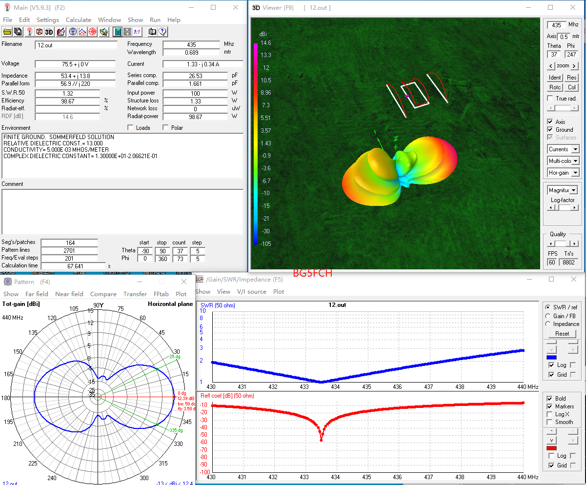

4nec2 计算值 类似
