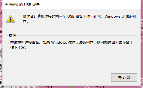

因为正直五五节期间,电脑安装了HRD 电台控制软件和FT8软件。电脑的USB插口明显感觉不够用,所以买个1分4USB-hub ,给无线鼠标和891控制USB使用,刚开始一切正常,但是会有HRD占用FT8软件端口的状况发生,后来,891USB插入电脑后。出现一下提示框,

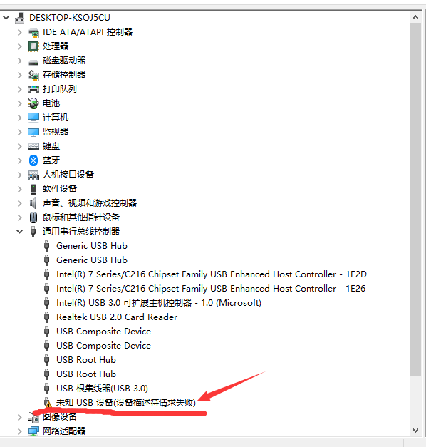

进入电脑的设备管理器,发现并没有出现COM4,COM5 两个端口的显示。相反在通用串行总线控制器里出现红色提示。
本人电脑WIN10系统 64BIT 。

玩ft8基本上没有不丢usb口,天线驻波大,不在协震点上 ,卸了再插,重装驱动。

谢谢回复,估计是内部芯片坏了,因为正好别人也有一台相同的891,我的电脑接他的891是可以识别串口的,我的891接他的电脑,串口还是不识别。
