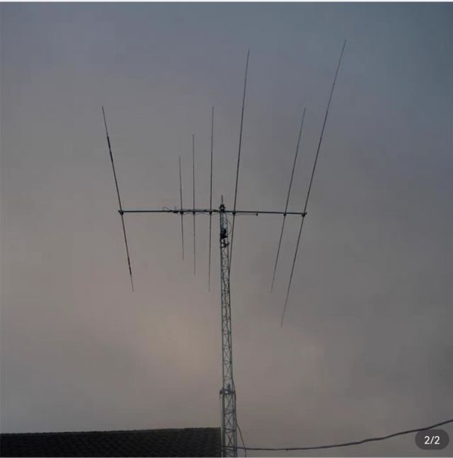

前段时间看了下部分短波对数周期八木,发现这类八木带宽很宽,只需要简单的振子组合就能达到很高的前后比,除了匹配有点恶心需要变压器之外,其他方面还不错
有没有朋友研究过这类八木?自己设计或DIY方便吗?

要不你亲自干一下看看,我理解可能是对数天线带宽大前后比高,但是增益有点偏低,体型庞大不太适合业余无线电使用。但是现在有种像cushcraft X7这种采用部分对数方式馈电的天线性能非常好,有对数天线的带宽在前后比高的优点也有单波段全尺寸天线的高增益,是非常好的天线,可惜最近想买,美国那边因疫情的原因供货不稳定

就是大神讲到X7,我去研究了一下,才对这玩意感兴趣的。

对数周期和八木是完全不同的两种天线,只是长得像
对数周期八木是个什么玩意

我看了下常见对数周期的振子排列形态,一般是交错排列,而二楼列举的cushcraft x7,振子没有交错排列,更像传统八木,官方叫“Seven Element Beam”,但确实大部分振子是参与馈电且有交错连接的结构,所以叫他“对数周期八木”,也是不严谨的叫法

看了下介绍,还真是八木 和 对数周期的混合。7个单元。其中4个单元是对数周期。然后前后加上被动单元组成八木。
