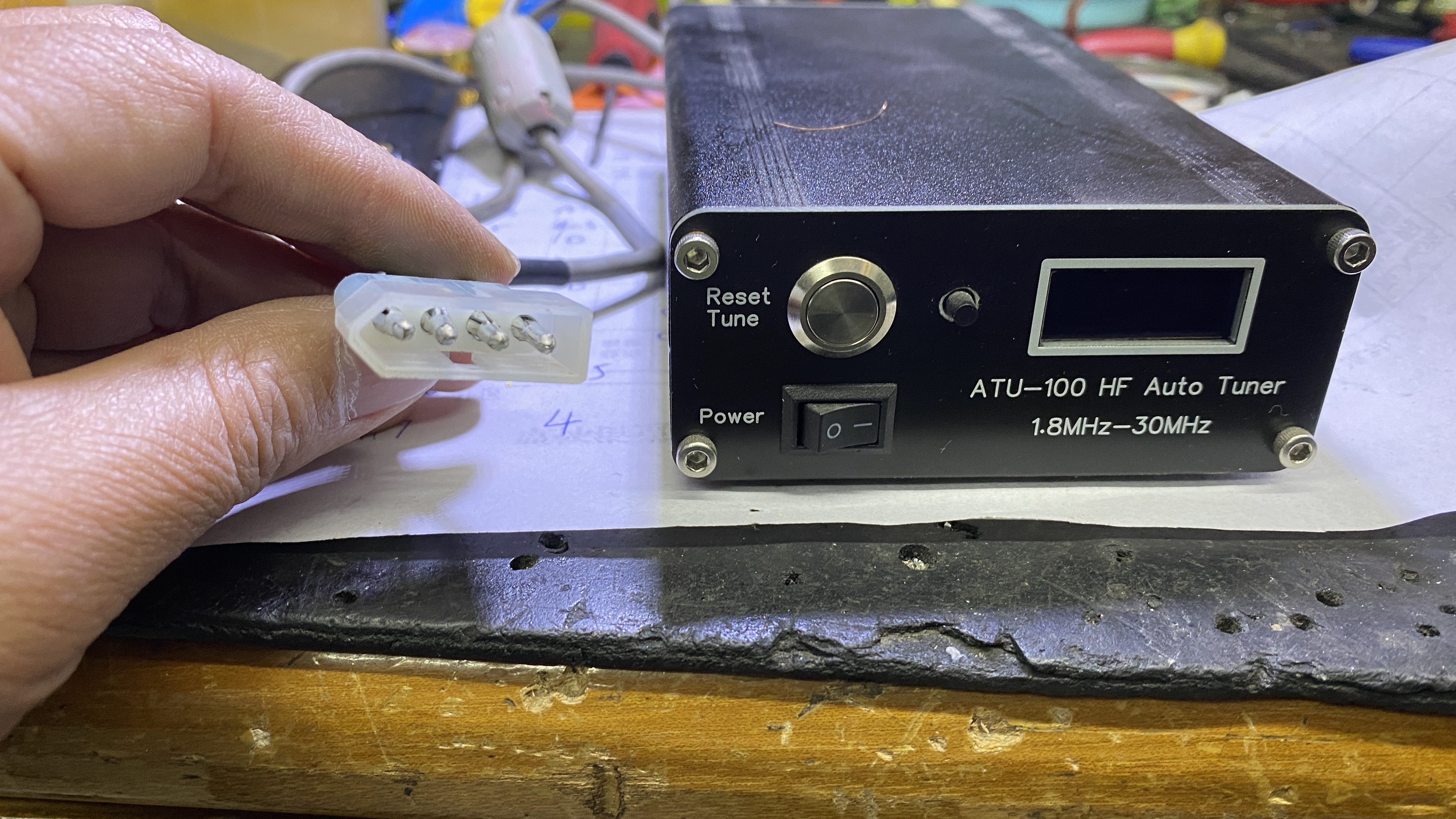

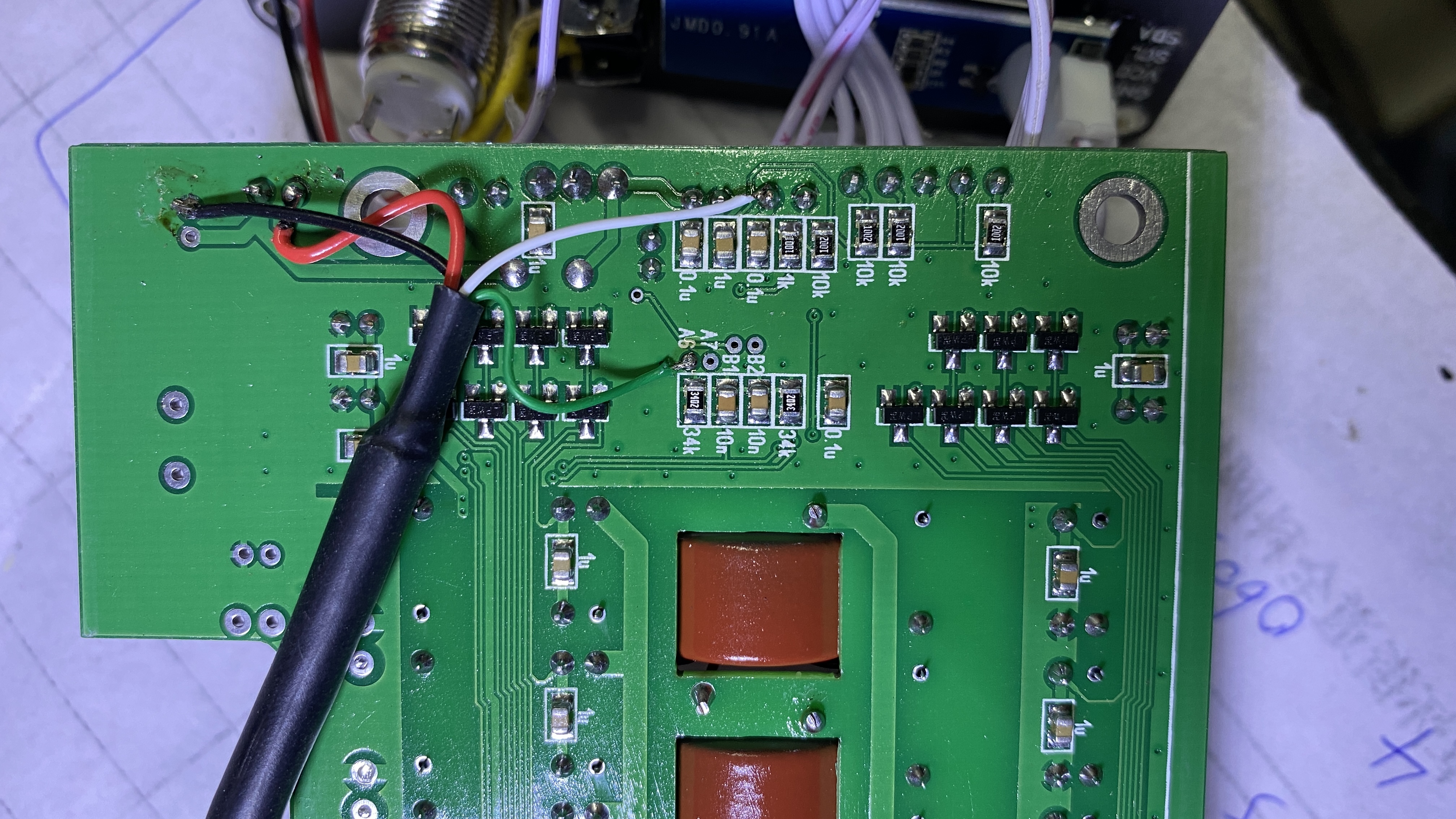

实际上原版天调设计预留了发射请求端口,就是CPU 的PA6和PA7,两个端口功能一样,电平相反,如图,黑负极,红正极,白star,绿key,目前测试706三代一切正常。
