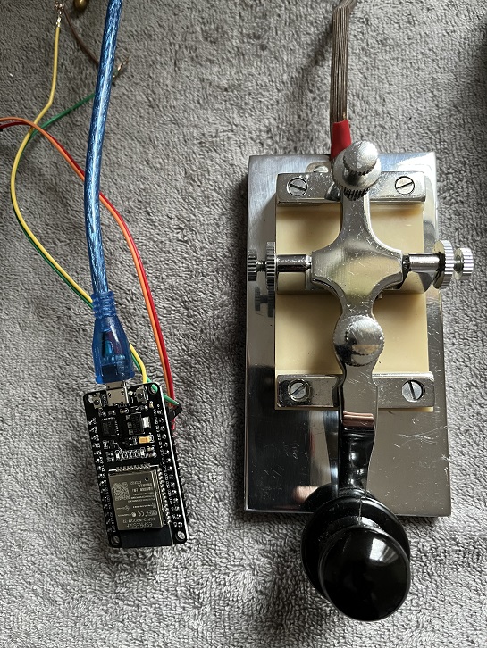

购置ESP32开发板(CH9102驱动芯片),有源蜂鸣器,杜邦线若干(大约30元左右)。
源程序地址:“gitee.com/FredyXu/cw_esp32_ble_weapp#配对连接练习器”
步骤:
1、下载Arduino IDE,添加开发板ESP32。
2、下载源程序,注意将库文件(.h)和cw_esp32_ble_weapp.ino文件放在一个目录里。
3、电脑USB链接开发板(win10不需要再安装9102驱动),打开文件编译,上传。
4、手机微信打开小程序ZClub Cola,蓝牙连接,开始学习。
PS:可以有效的提高“滴”的按键水平。

刚入门,还没有呼号,没啥经验,原网站有3段视频,您可以参考一下的。esp8266也可以做成不要手机的。
离线bi4mrw
只看该作者 3楼 发表于: 2022-08-29
俺也做了一个双桨的
