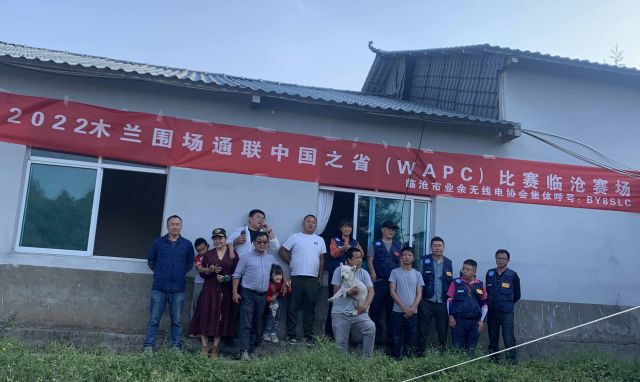

活动的场地选择在离市区直线距离十几公里的叫雨山上,哪里的原始森林边上有一个朋友经营的中草药种植园,海拔在2800米左右,电磁环境经过之前的测试还不错,不过我们本次架台的地点是种植园员工宿舍区,房子建在半山坡上,北边90°范围被50米高左右的后山坡遮挡了的,并不利于对国内123区的通联,但关键是地方大,有WIFI,房屋、水电,厨房等硬件设施齐全,而且坡下有大片草甸可以停车、架设帐篷露营,十分有利于本次活动。
本次活动地点的卫星图周边环境非常优美

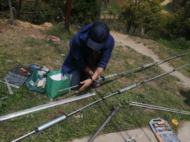

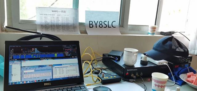

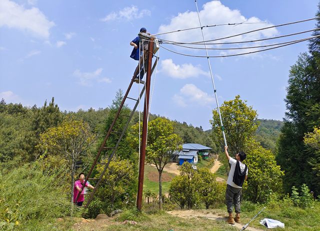

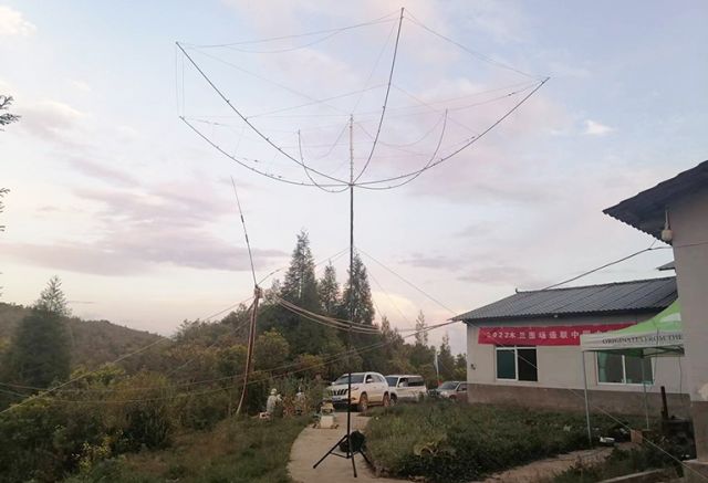

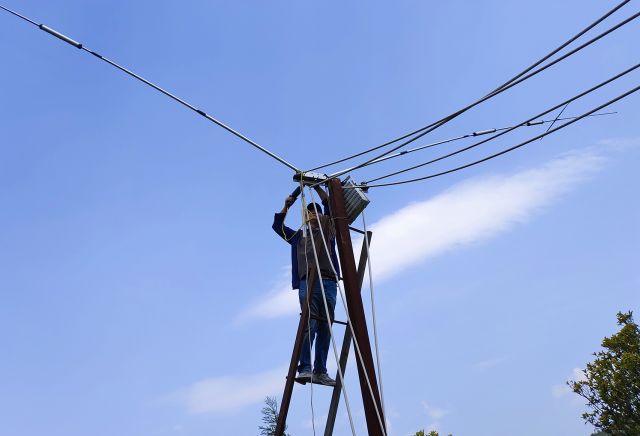

  本次活动原本计划是要玩多人双机的,为此我们准备了一副PNV750V天线并于周五就上山先架设好了,另外准备了一副发春货早期的哈斯宾(HB)天线,机器就准备了一台FLEX6300,一台IC-7610,另外还准备了两台IC-7100做备用机,可惜百密一疏,忘了准备带通滤波器,两副天线相距太近了,彼此干扰严重,而且因为架设仓促,HB架设得并不理想,加上现场的地理位置并不能发挥HB的特点,因此临时决定只使用FLEX6300+750V玩多人单机。
750正V和HB的架设

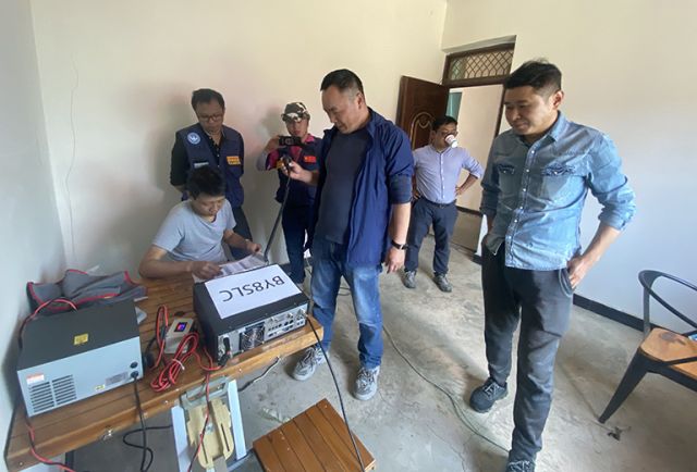

  在这个阶段,我们临沧协会的爱好者们开始在这低烈度的时间段开始踊跃上台尝试,他们基本上都没有DXCONTEST的经验,最多也就是平常在口水频率上打打酱油,但他们都很踊跃。由于赛前我们做了一些沟通和培训,主叫时如何应答,扫地时如何应答都做了培训,因此每一位上台的爱好者虽然都会紧张,但很快也都适应下来了,并且都有了自己的QSO收获。
赛前交流讨论
  由于当晚的传播很差,QSO的收获有限,我们就利用比赛间隙,大家重点讨论、提问、探讨了DXCONTEST中的一些问题,也了解了一下比赛软件NIMM+使用在比赛中的一些问题,大家的融入度越来越高。

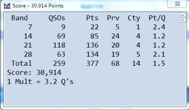

总结这次WAPC之旅,总共通了264QSO,通联到29个省、直辖市、特别行政区和印尼,日本、韩国、菲律宾、泰国、马来西亚,超额完成了赛前200QSO的目标,并带动了临沧市业余无线电协会数名爱好者上台直接参与通联。

  本次活动收获了264QSO259个电台,共通联国内29个省、自治区、直辖市和特别行政区的电台。国外台中,马来西亚和韩国各2,菲律宾6,泰国1,日本和印尼各11个。
