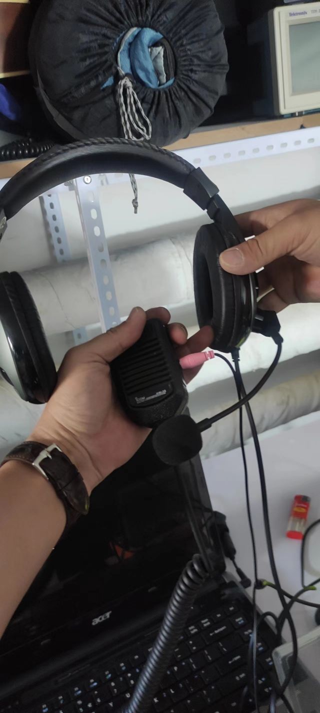

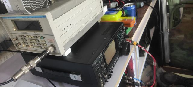

        由于IC-746放的太久,甚至最长一两年都没有开机……对于老掉牙的机器性能心里实在没啥概念,简单的测一下发射功率和接收状态还是必要的。另外根据竞赛的需要,周边的各种零零散散也是啥都没有,完全靠熬夜临时制作,耗费了不少头发。还好最后都赶在赛前制作完成了,凑活能用。

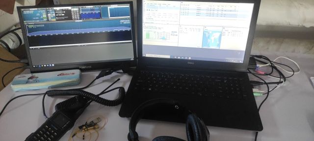

       认真读了今年的WAPC软件设置说明文件,小小心心的跟着一步一步先把日志软件装好设置好。的确用的太少了,为了熟悉操作,单独新建了一个数据库折腾了一会儿,才想起来好多快捷键。然后又折腾了呼叫录音文件,转换文件格式折腾了半天(缺少格式转换软件,最后找了个在线工具转了)。
       另一个主要的软件是SDR相关的。IC-746这种老机器,频谱是不敢想了。眼馋991A很久了,摸了摸兜一想油价这么贵还是算了……。在地下室扒拉了半天,找到一个BG0BAC送我的SDR接收机,凑合一下连接到746的一混频后面,能看个上下100Khz也就算能用了。为了这个目的,又折腾了两晚上,主要是我这里没有科学上网的工具,每找一个软件或者驱动,特别是GITHUB上的压根就上不去,0区的应该都明白有多折腾。好在最后在论坛找到了一些可用的解决了问题,总算能看到瀑布图了。

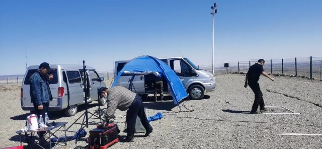

       竞赛前一天4月15日,按照计划应该是去预定场地滑雪场山顶架设调试天线。一天的时间已经很紧张,毕竟操作生疏,设备老旧,想靠着多几个天线找补点安慰。活儿都弄到一半了,40/20米波段的DP中心频点驻波已经接近完美了,忽然接了个电话,由于不可抗力原因,场地不能用了…(反复沟通确认的确是没戏了)…好一盆冷水给浇的弃赛的心都起了……这都啥时候了,距离开赛不到24小时了,场地没了……。
       看了眼时间,已经接近15点了,大家午饭还没吃。让大家帮忙收了东西,先回去吃饭,有事儿微信群里继续沟通,不要耽误时间。(其实当时的面色也是很难看 ,又不想这个压力和情绪传递给其他人)送走帮忙的大家,自己开车往家走,一边念叨着回去拿升降杆(现在没灯杆可以借用了),一边想还有哪儿合适。快到家了这才感觉到有点饿,找个了凉皮儿店胡乱对付两口,再来一瓶肥宅快乐水镇静一下。
        外滩区西北面G30高速附近有些小土包高地,虽然西北有遮挡,好在东南国内方向也还算开阔,决定过去转转。刚好BG0AIB在电台上,约了一起来帮忙找能开车上去的路。一番折腾终于到了地方,眼见太阳西下,天色渐晚,急火攻心嘴里起了一个大血泡。电台紧急呼叫支援。大家再次从20公里外的市区赶来,一直奋战到深夜才将营地初步设置完成。下山请大家吃口热乎饭,看了时间已经是深夜0点了。送走大家,和BG0DKZ返回山上,今晚肯定是回不了家了,很累,又睡不着,和BG0DKZ聊了很久,直到冷的打哆嗦了,一头钻进睡袋。
    天线调试
       早上7点45醒来,看到BG0DKZ还在车里睡觉,不忍心打扰。自己抓紧时间把15/10米波段的5/8波长垂直天线调整出来。电台传来众多火腿的呼叫,大家都在赶来帮助我在开赛前的最后时间争取调试工作。由于loop方案没了灯杆放弃,水平多波段DP又改成了倒V架设,参数全都要重新调整。三番五次的折腾下来,80米波段由于架设高度完全不够,几乎是不能用的状态,驻波比始终接近3.剩下的40/20/10米波段天线调试还算正常。15米波段天线驻波最低1.7左右。放弃调试,用机内天调拉一下凑合用。
    设备问题
        时间紧迫,还有不到两小时开赛,此时的我们才刚刚调整完天线。太阳晒的我心焦躁不安,接上各种附件周边开始调整设备,一会儿是SDR找不见了,一会儿又是USB转TTL的连接线找不见了……感觉很忙,又没忙到正事儿上,前一天的临时变故让原本收拾整齐的各种东西,乱七八糟的塞了一车,加上昨晚夜间工作,可视条件差,好多东西都掉在地上没发现。这会儿我算是明白了啥叫手忙脚乱了,一边喊着让BG0AHT帮忙接一下电源转接头,一边又拿着转接头找烙铁,嘴里说着东,腿往西边跑……诸如此类。距离开赛15分钟左右,剩下最后两个问题了,一个是USB转TTL线的干扰问题,这个PL2303芯片的方案不知道为啥不行,但是也没有替换的东西了,就这么用吧。(后来发现好几次N1MM连接不到机器,读不到通联频率,造成日志有几个错误的记录,可能给其他人造成扣分了,向对方的OP抱歉)另一个是SDR接收机附近不能有UV段发射,否则直接死机……(后来统一微信群沟通,现场UV设备关机)

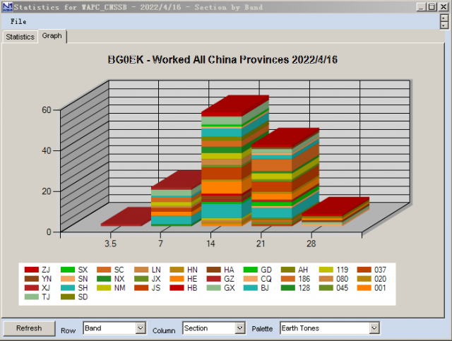

        早上被冻醒,也没看几点了,昏昏沉沉的开机继续磨洋工,上午10点多BG0DMO带来了早餐,完全感觉不到饿,却是口渴的不行,一边追台一边一杯一杯的喝了一暖瓶热奶茶,能量补充后身上暖和不少,终于在12点左右QSO过了100……然后忽然整个短波就像电离层消失了一样,啥也没有了。又是一番检查确认设备天线没问题,正在琢磨问题到底出在哪儿,传播好像又慢慢回来了。后来才知道是太阳耀斑爆发了。之后就是最后的疯狂,10米波段变得异常热闹,和昨天的感觉完全不一样。趁着最后的疯狂追了几个,踩着最后一秒和BH3ECQ完成通联,算是顺利完赛了吧。
