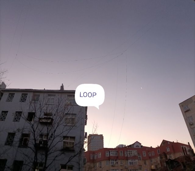

两单元三角形环形天线。
每个三角形LOOP的周长约34米,两个三角形LOOP相距约10米。平行线间距1米。
主要是扫地模式,具体方法是:先用2瓦功率,应答摆摊儿的日本台,如果对方不能抄收,或者,抄收困难,再开功放,用20瓦。

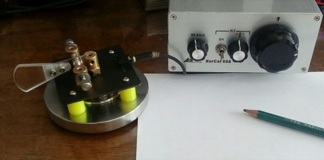

NC40A。
两单元环形天线。
