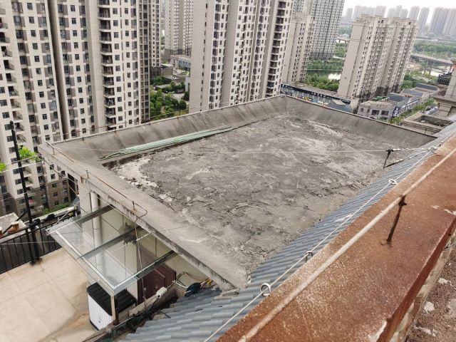

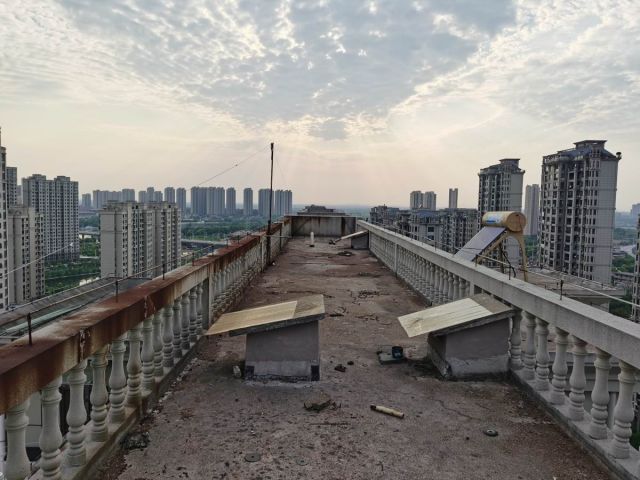

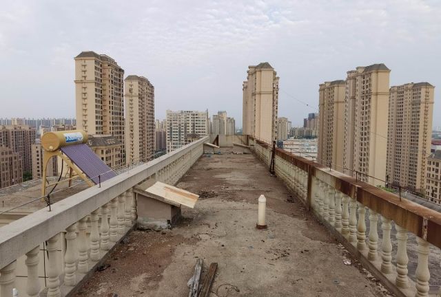

架设环境:
我住19楼顶楼,两梯三户,中间户型。有个露台大概20平方,两间房间的房顶40平方左右,见下图,第一张是购房时候的模型,第二张是下午刚拍的。

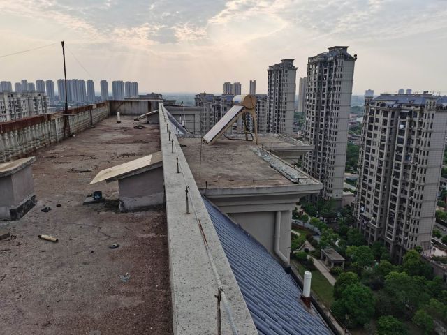

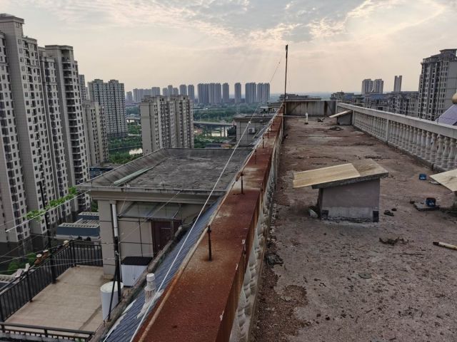

楼顶为梯形,顶上大概3米*23米的平台,围栏高约1米。下面三张图是在顶上走廊,背靠东墙,分别拍的左中右三张,左边是我家的露台和房顶,右边是电梯机房,上面放了邻居的太阳能热水器。太阳能热水器下面就是单元出入口,所以千万不能掉东西下去。
下面这张是背靠西墙面对东边拍的。
环境就是这样,那么接下来就是天线的选择。其实最理想的,肯定是上塔+八木。但是现实是骨感的,住宅小区里,塔还没装好估计大妈们就开始头疼失眠+投诉了。再一个,江西每年还是会来几个台风光顾的,也怕万一掉点什么下去碰着谁,被政府包吃包住不划算。思索良久,为了玩得安心,玩得长久,所以还是打算拉倒V,把现在的支撑杆“长高”一点。
最终还是打算在楼顶走廊中心点竖一根不锈钢立杆(5-6米),立杆底部焊几根钢筋,然后用一个汽车轮胎套住,里面灌满混凝土增加底座重量,然后在平围栏的高度(大概在0.9米左右),用不锈钢管呈“X”形撑在围栏上,用膨胀螺丝固定并与建筑防雷网牢固焊接。立杆顶端弄个滑轮,方便升降巴伦维护,雷雨天、台风天也方便降下来。
也请各位老师帮忙一起参考下,看还有什么遗漏或者可以改进的地方,或者有更好的建议,请不吝赐教,感谢感谢

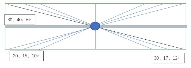

       考虑好了立杆,接下来开始琢磨振子。楼顶只有23米长,160米段的天线感觉不太现实,即使加线圈也很难在23米的长度内搞定,所以经过挣扎,还是放弃了top band,以后再找机会吧。
除去160米段,剩下的80-6米段,需要尽量在这个空间内塞下对应的全尺寸振子。经过一番考虑,计划以米字形布设80/40/30/20/17/15/12/10/6共9波段倒V。
其中80/40米,使用morgain天线,正好几乎拉满整个走廊,6米天线因为振子太短,直接挂在morgain下面,间隔30-50CM。
morgain天线国内资料比较少,发明人在60年代还在漂亮国申请了专利,目前专利早已过期。个人理解应该类似一个变形的偶极振子,不用加线圈,可以谐振80米段和40米段,总长控制在20米,这个天线正合适我。(度娘有图片)
其它振子在围栏一边布设20米、15米、10米,另一边布设30米、17米、12米,共计6对倒V振子,振子拉绳落地点分别据中点10米、9米、8米,在围栏上打膨胀勾固定。这样一共有9波段的倒V。现在想象是好的,就是拉上去调整谐振点的时候估计会崩溃
顶视图如下
为了尽量不显眼,又具有一定的强度,计划morgain天线采用1.5平方的导线做振子,其余波段采用0.5平方的导线做振子。拉绳计划用伞绳或光纤的尾纤,主要考虑尾纤是凯夫拉纤维,而且足够细,但是估计耐候性不好。不知道各位老师有啥更好的材料推荐。
所有倒V汇集到一个1:1的巴伦,通过-5的馈线拉下来,巴伦到电台馈线约为20米。
目前能想到的就是这些,看什么时候先把杆立起来,振子再慢慢来,总有完工的时候。

只看该作者 4楼 发表于: 2022-04-11
振子中心点零电位,不知道是否可以使用包塑不锈钢绳做为巴伦升降绳?这样就不用考虑耐久性了。

离线BG5LU
9392
只看该作者 5楼 发表于: 2022-04-11
我觉得可以,立杆都是金属的,升降绳用金属的应该没问题。

只看该作者 6楼 发表于: 2022-04-11
你这个位置 让多少人羡慕!!!  包塑的钢绳可能不好  老化破损进水积水  直接304不锈钢绳 雨季时看看(怕被骗 实际是镀锌钢丝 ) 如果想再可靠点  振子都可以是不锈钢绳 用个五六毫米粗的  放心 不锈钢做天线阵子 和铜银的区别 远远比天线阻抗小  不是有人说 商品化的天线都有用不锈钢阵子的

只看该作者 8楼 发表于: 2022-04-12
振子,特别是长的振子尽量使用好一点、直径4毫米的不锈钢钢丝绳,否则容易被拉长影响驻波。我用4平方军用天线的覆胶线一年多就有变化了。谐振点都往低端跑啦。

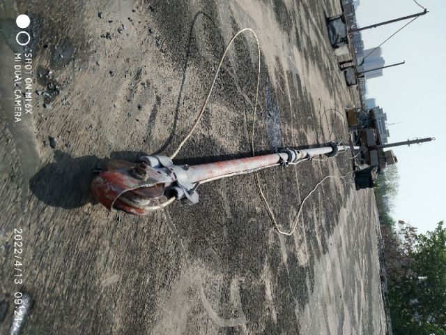

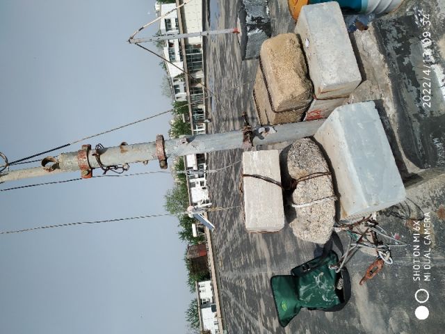

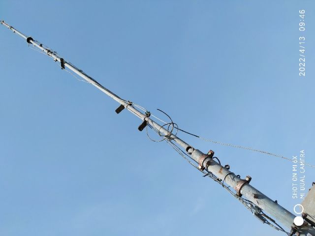

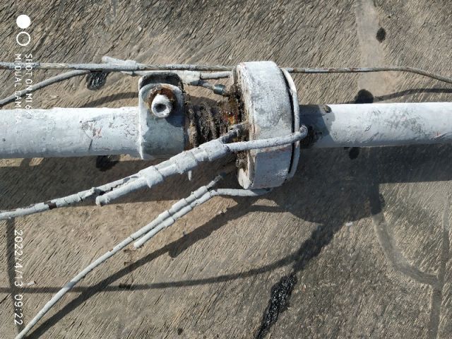

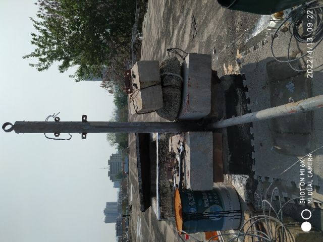

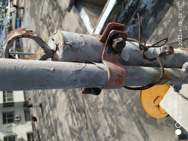

只看该作者 10楼 发表于: 2022-04-13

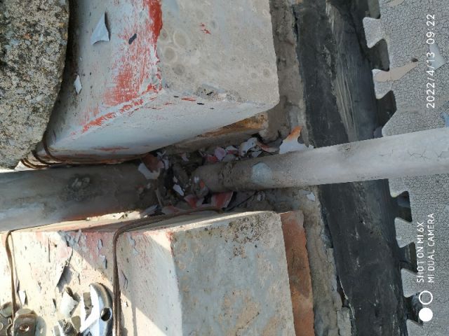

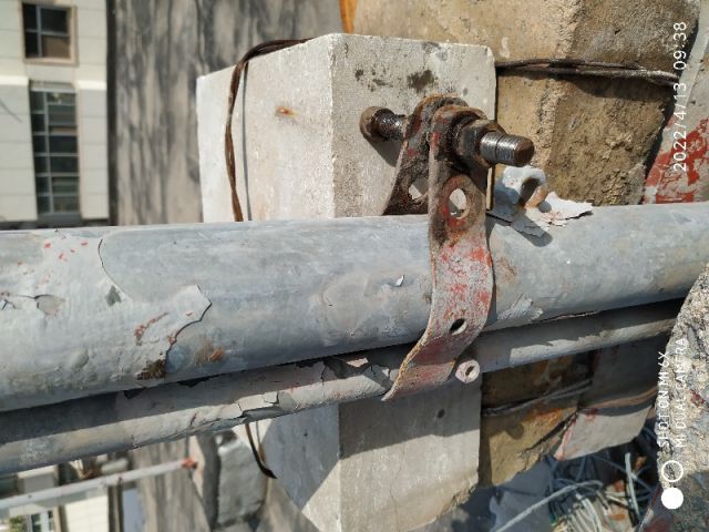

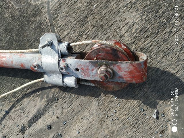

我近日也在重启烂尾工程,底部用M20ⅹ200螺栓焊的关节浇筑在水池子里,一端插入φ42水管,由3、5米,2米水管和1米环氧树脂管(内塞㬵木棒),全高6、5米,还没挂振子

bd5ir:
感谢老大回帖,我也考虑到时间久了会拉长,所以计划谐振点往高端去一些。实在跑太多只有再修剪啦。
ZYT:
没问题,我的倒V就是。以前架过伞状样的4波段倒V。调整的时候比较折腾,楼上楼下,前后左右,跑个不停。
是,修剪的时候肯定会比较麻烦,现在的想法是能不能拿个天分边扫边剪....
bd6ob:
感谢交流,学习了,现在也正在考虑立杆的选择和固定的方法。振子不行容易换,立杆更重要,而且不方便更换,所以还是要考虑好。
