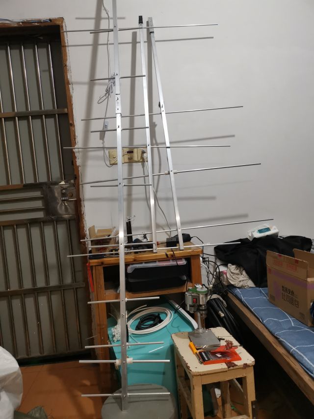

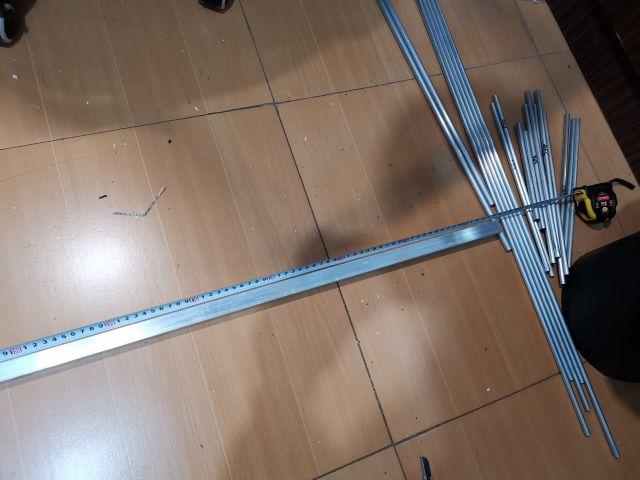

搬家的时候太匆忙没带走天线,结果铝价飞涨,原材料比之前贵了50%,离谱,后悔了。

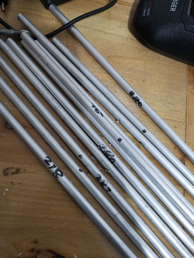

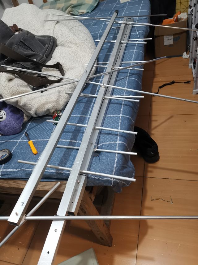

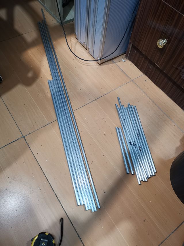

设计参数主梁2.6米,增益10.5dbd,前后比>20db。

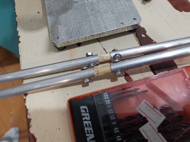

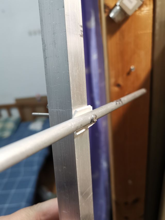

振子8*6mm的铝管楼顶捡的一根PVC管裁剪作为和主梁的绝缘材料,效果可以。
激励振子10*8mm铝管,中间连接处用木棍临时使用,其实用硬的塑料效果会好很多。

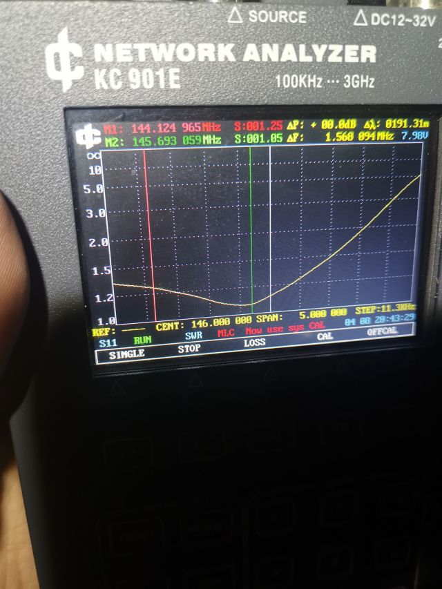

严格按照尺寸来进行打孔安装,然后减掉预留长一点点的激励振子,驻波1.1以下。
一切都很顺利没啥问题,上图给大家参考。
[attachment=778605]

2.5米立杆支撑G5500,左边U段八木13单元,长度2.5米

手边有几个成品的UV八木,引向和反射阵子与主梁都未绝缘,只有激励阵子与主梁绝缘。看楼主制作中阵子与主梁都做了绝缘处理。

回 ZYT 的帖子
ZYT:手边有几个成品的UV八木,引向和反射阵子与主梁都未绝缘,只有激励阵子与主梁绝缘。看楼主制作中阵子与主梁都做了绝缘处理。 (2022-11-07 17:42)
不绝缘的话需要优化参数,增加振子的长度
