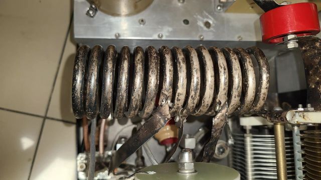

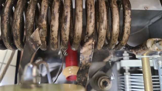

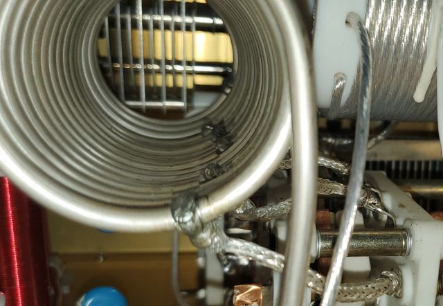

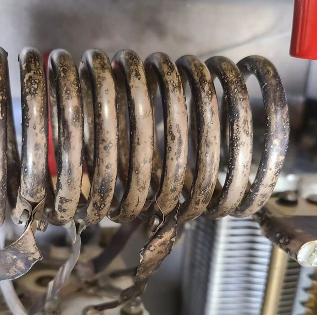

如图,某产品功放发现因年久镀银线圈已经氧化,但接头部分当初只是用螺丝固定未焊接,造成现在接触不良。
怎么处理稳妥?
1-用药水洗掉氧化层,再重新固定,之后用含银焊锡给焊接上,一劳永逸。
2-用细砂纸打磨连接部位,再重新固定,之后用含银焊锡给焊接上。
哪种方法呢?

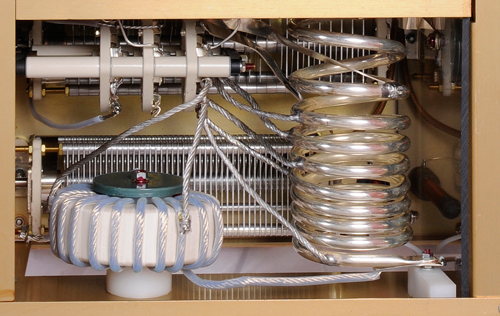

我看其他功放图片,这个镀银线圈接头部位是直接焊接上的,相对牢靠。

松开打磨,然后再上好螺丝,最后加锡焊接,但焊接不要涉及到螺丝固定的位置。

洗银水。

用不要用砂纸用擦字的橡皮即可

你应该先研究一下当初设计者为什么要用螺丝紧固而舍弃焊接。

我的看法和您略有不同,我认为这是大功率线圈连接的特有方式。如果采用锡焊的话,假如线圈高温,那么焊点机械稳定性就差,多次反复高温容易造成焊点开裂,渣化,接触不良等情况的发生。用螺丝紧固的话就不会出现这个问题,因为采用的是同种材料,也不会出现高温膨胀率不同造成的松动。在大功率高频电路中,线圈短时间开路或者接触不良,甚至打火,也是应该尽量避免的。

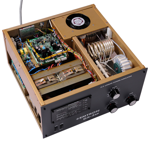

但我看外国一款3000W的短波电子管功放,也是焊锡处理,可能跟制作工艺有关吧。

在14M以上高频段,短波机推动时发现短波机显示有驻波,1.5-2.5左右,应该是推动功率有一部分反射回来了,跟这个线圈氧化接触不良有关系吗?

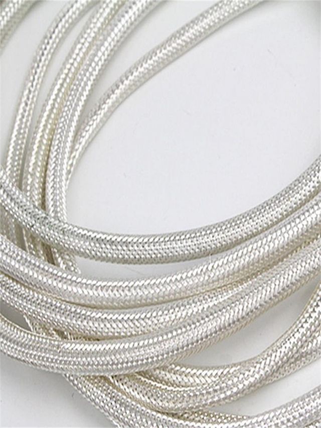

淘宝上买了1米镀银编织网,准备自己改一下试试。

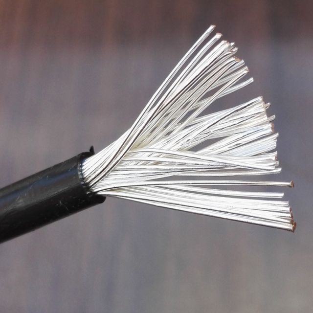

准备买1米这个:
美国特氟龙耐高温镀银线,此线含银非常高,整线外径:4.5mm.线芯直径3.3mm。
不知道跟上边那个镀银编织网比,换哪种先最好?
