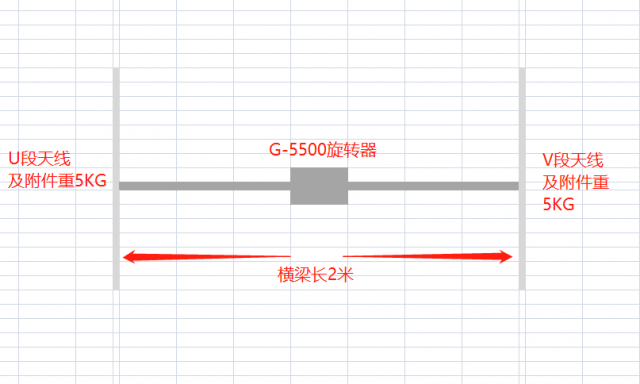

请问:G-5500旋转器技术规格中所写的旋转扭矩,方位角旋转器为6KG-m(44ft-lbs),这个如何理解?
如下图所示,如果旋转器两边的天线重量分别为5KG,旋转器横梁总长为2米,那么是否超出了技术规格中方位角的扭矩值6KG-m(44ft-lbs) ?

你这个天线是重心平衡的噻,也就是八木上主梁位支撑点是整个天线的重心,哪里存在5公斤的单向偏转力?

楼主想多了

陈老师能否明示下,俺真看不明白这个参数是个嘛意思,感谢了!

天线重量是5KG+5KG 压力轴承润滑良好 横梁不长 转速不快 ,应该没问题吧   BD2UT近期也要上这设备,期待大佬解惑 。

旋转扭矩,旋转。。。
不是“挑”着的状态

您讲的对,不是“挑”多重,是旋转的扭矩。。。两边各5KG的天线,一米的半径。。。是不是已经超出了设备参数中标定的扭矩额度。。。

不是,那个是重力力矩
