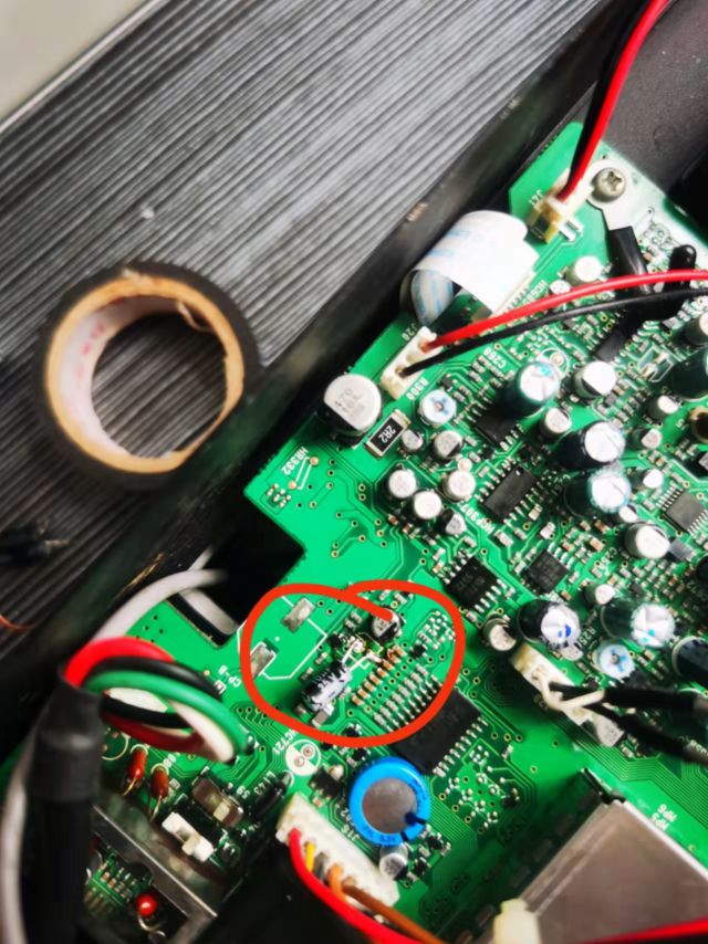

入手一台M700pro CW模式下能接收 从ACC1口接入电健 发射有功率 但是设备没有CW侧音 是怎么回事

已经解决是电容C298电容老化了

查询电路该侧音电路从IC132的41脚出来 到音量控制IC36 测量IC36 8脚控制电压正常更换IC36(M5282FP) 后还是无果,猜测是外围耦合电路出现问题,最终查到C298电容老化容量已经低至0.1uf,果断 更换手里没有现成的贴片电容 零时找了一个10uf 25伏的铝制点解电容代替 开机测试熟悉的侧音出来了
