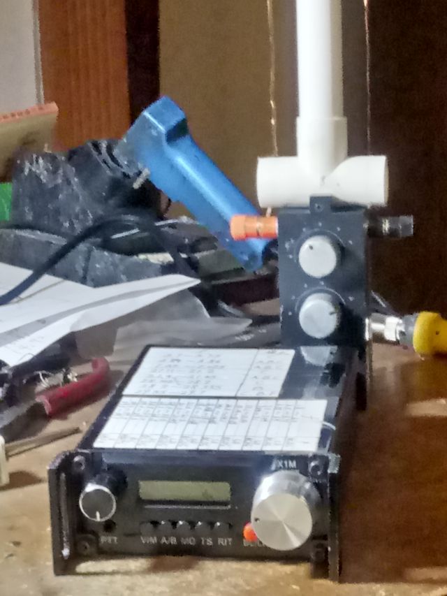

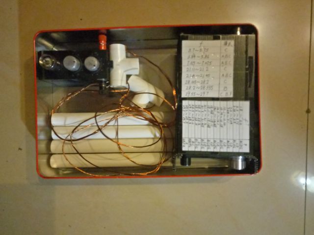

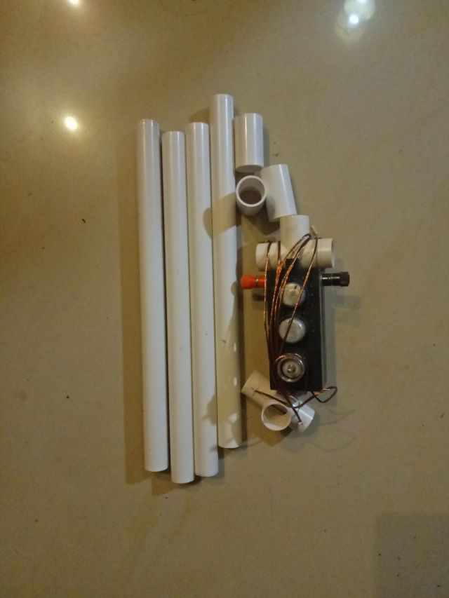

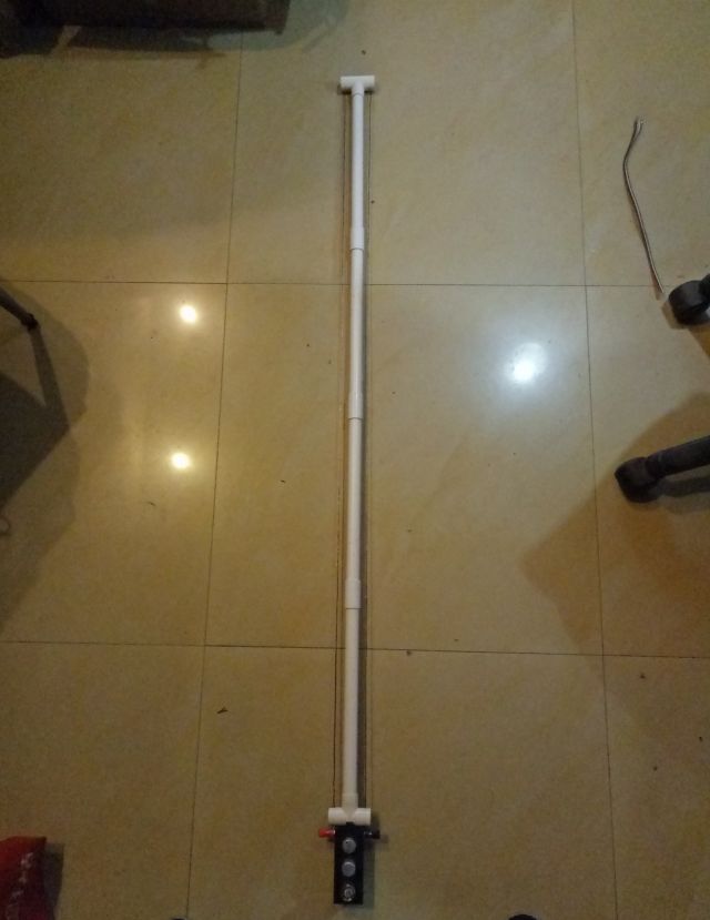

前两天看到坛上讲发夹天线的,昨天作了一个,增加一下感性认识
昨晚试了一下,这是一种单波段的天线,其他波段找不到谐振点,调谐尖锐,SWR可以调到表针几乎不动,或只动一线,不认真看,看不出来。这天线以40M的中心频点7.05MHz计算,H:121cm,宽:43mm,40KHz左右的带宽,SWR<1.5,全波段覆盖要分3段调谐。用两个AM/FM收音机的4联塑料VC,并联调谐是把4联都并在一起,约580p,串联调谐是把AM2联串接,约135p。谐振点在刻度中间附近。开始不以为然,但它的接收能力让人眼前一亮,与小神鞭对比,长度相约,噪声听感少2格,关键是它能收到小神鞭收不到的台,能在一堆烦人的噪声中捞出7.515这个中央台,把粘连一起的几个台逐一分开。在周围都是工业区的二楼室内,除了几个大台偶尔能收到,小神鞭只是聊胜于无。这天线虽然其他波段SWR调不下来,但不妨碍接收,25MHz以上以前都没听过,这天线在28MHz以下挖出好几个鬼佬台,通过不断插拔更换对比,小神鞭是一片噪音。这天线很好玩,调到一堆噪音,调并联VC,挖出电台,调串联VC使声音最清晰最响,再返回微调一下并联VC,使声音最清晰最响。就是没听到一个HAM台,一来二去,时间过得快,快0时了,好多台都收了,就洗洗睡吧
