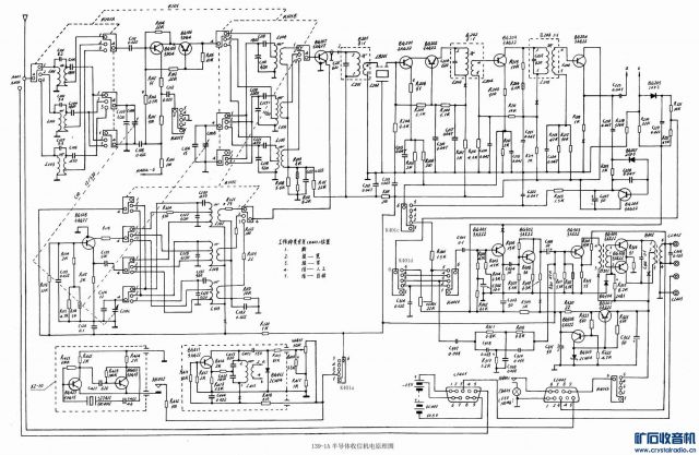

3月4日起,连云港新冠疫情防控工作形式趋紧,小区进出管控,学校改为线上教学,单位事少,人闲了下来总想找点事干,于是短波设备统统通电烧机,通联了几回,又拿出139B来操弄一下。
没有那么多1号电池,只好用稳压电源供电。找出小八一的耳机,耳机线断了,早扔了,只剩下耳机。拆下小八一配备的电键,剪下线子,焊接到一只耳机上。虽然139B耳机输出阻抗是600欧姆的,接上300欧姆的耳机将就着用。
接上短波电台天线的16米斜拉线,接收短波广播和单边带信号可以正常工作,只是音量电位器接触不好,转动时会发出刺耳的咔啦声,调小音量还会出现无声。几年前就出现这个故障,曾把音量电位器拆下来清洗过,现在老毛病又犯了。好在早有预见,去年在闲鱼上买了配套的双联电位器,现在可以更换了。
中午时间,在阳台上摆好小一把椅子,铺好毛巾,准备更换。之所以要在阳台上干,是哪里因为光线好,看的清楚。139B的音量电位器固定螺帽是扁圆形的,上边开了对称的“一”字姓凹槽,需要专用的叉子型的工具,手边没有工具(忘记以前买小八一时曾经配有这种专用工具),用手边尖嘴剪线钳试一试。钳嘴张开合适的角度,骑在电位器的转轴上,把钳的尖嘴抵进螺帽的凹槽,用力下压,并缓缓逆时针转动,打滑好几次,终于拧松了螺帽。
拆下机芯,把固定底部音频放大板的螺丝拧下来,板子下移,露出了电位器。139B的音量电位器是双联的,同时控制中放增益和低放增益,焊线较多,为了避免焊错,用手机拍照。对着照片焊好接线,拧好音频板固定螺丝。安装电位器螺帽时忽然想起,我以前有叉子型的工具,翻找一番,终于找到,懊悔没早点想到,拆的时候走了弯路。快速拧好电位器螺帽,装好机芯,通电试机,音量控制完全OK!

想起前几天拆X6100时,螺丝帽都被拧毛刺了,不由感叹:专业的事还是应该用专业的工具啊!
用稳压电源给139B供电,电池盒子必须处于打开状态,太不方便。139B的供电电压是10.5V的,因为不常用,买7节1号电池有点浪费,如果能用单个手机锂电池或18650锂电供电就好了,所以,我想测试139B到底可以在什么样的低电压下工作。
试验是在晚上10点以后,房间很安静。
找来两块表,用MF47指针式万用表50MA档测电流,用数字表测电压。
接上短波天线,7.3兆左右有一个日本电台信号最强。电压从10.5V向低调,在6V以上,感觉接收正常。降到5V也可以工作,看来用充电宝供电也行。降到4V也能工作。降到3V也能收听,只是电压越低音量电位器就要开得越大。降到2V也能接收,就是声音小了,最后降到1.6V还可以收到播音,再低就没有声音了。
从1.6V开始向上调电压,每次增加0.1V直到3V。记录了静态工作电流,最大音量工作电流和声音音色的变化,对比了强台和其他电台的声音变化。

试验总结:
一、最低工作电压1.6V,工作电流只有微弱的2MA,接上长天线,贴近耳机可以听到7.3兆最强电台(这个台如果在短波电台上,信号强度能达到59+40),其他电台听不到声音。说明如此低的电压之下,放大电路、本振电路勉强可以工作,但是增益非常低;
二、随着电压升高,各级放大能力增强。到2V时,静态电流3MA,动态电流达到8MA,声音大到失真,需要拧小音量。到3V以上,晶振和拍频震荡器才能工作,可以接收CW和单边带信号,静态电流4MA,动态电流达到22MA。3.5V时CW和SSB接收声较大;
三、电压到4.8V以上,3兆以上广播才可以接收,到5V时,机器频率低端1.45兆至1.6兆的中波电台才可以接收,说明在频率低端需要足够高的电压,高放、中放电路才能工作或者本振才能起振;
四、供电电压低于7.5V时,电压改变,本振频率发生改变。电压降低,接收同一电台,刻度盘要往频率低的方向调,就是需要增加电容量。可能本振管的极间电容或者外围电容随着电压降低而减小,为了维持原来的振荡频率,需要增加可调电容来弥补;
五、非常省电。用电池或稳压电源供电,5V时,静态电流10MA,动态电流最大30MA。特别是用耳机小音量工作时,电流10MA多点就可以了。
六、灵敏度较高。收听广播,接根半米长导线就可以了。
