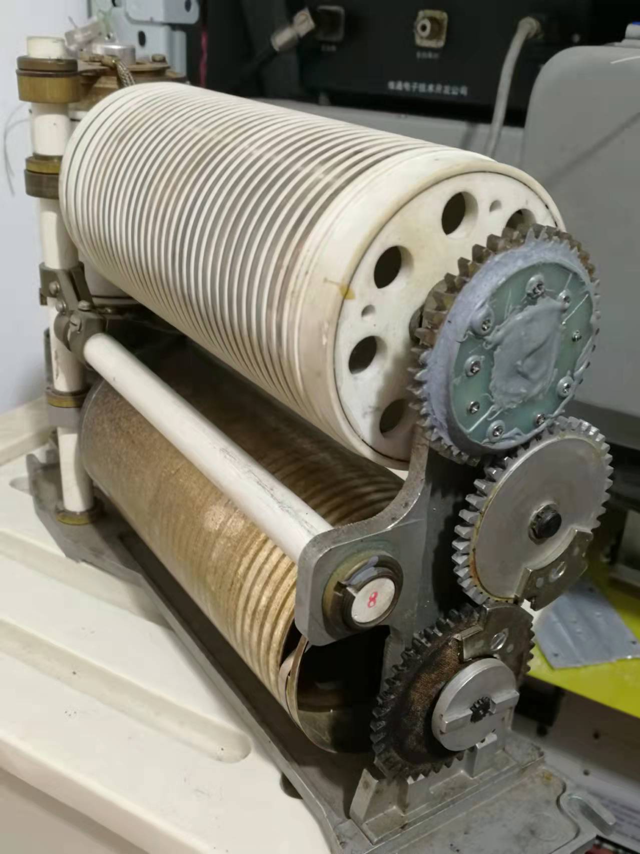

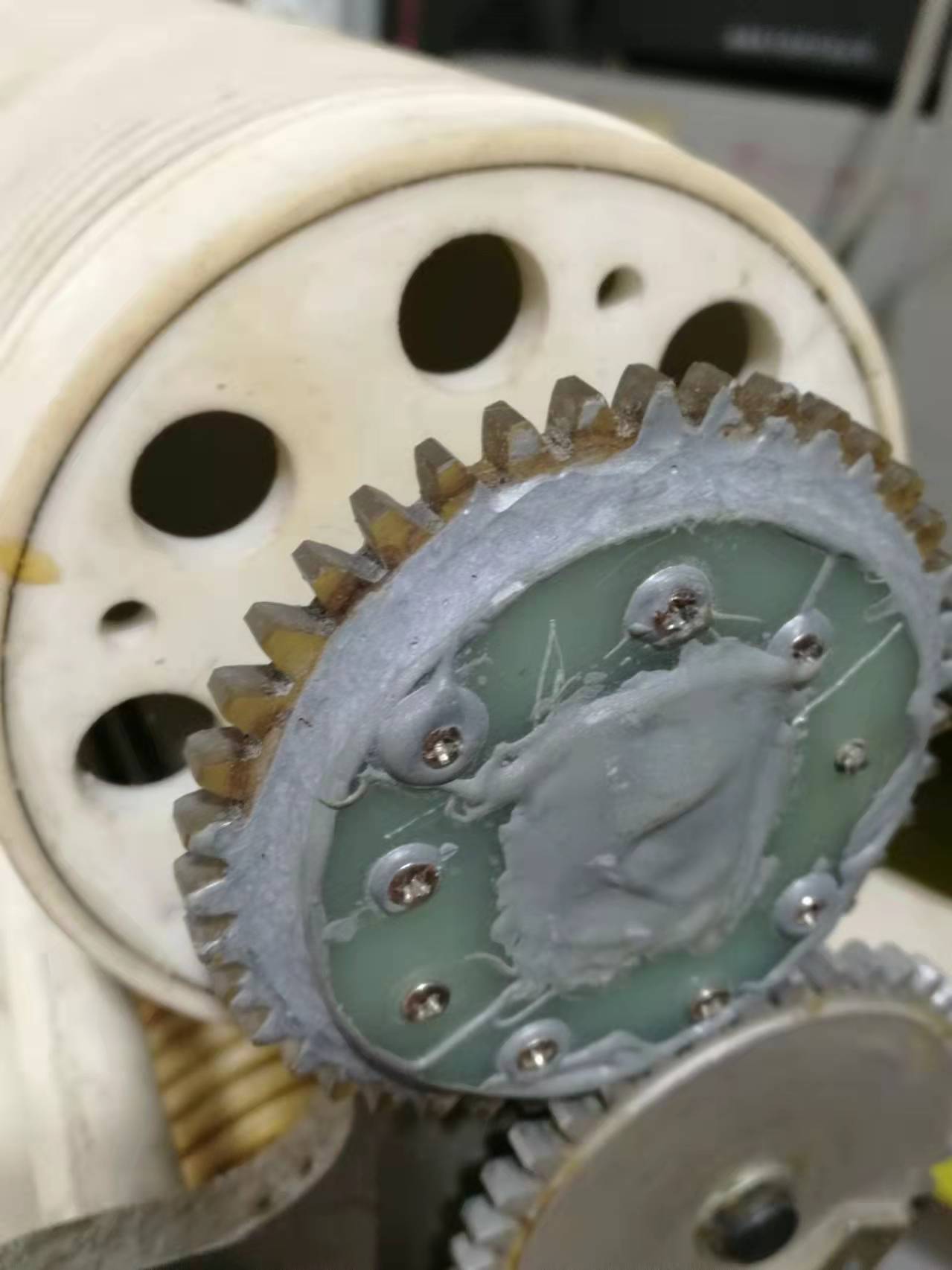

前面的大齿轮开裂了,经过帮玻璃纤维板加铆接、粘固的方法修复。

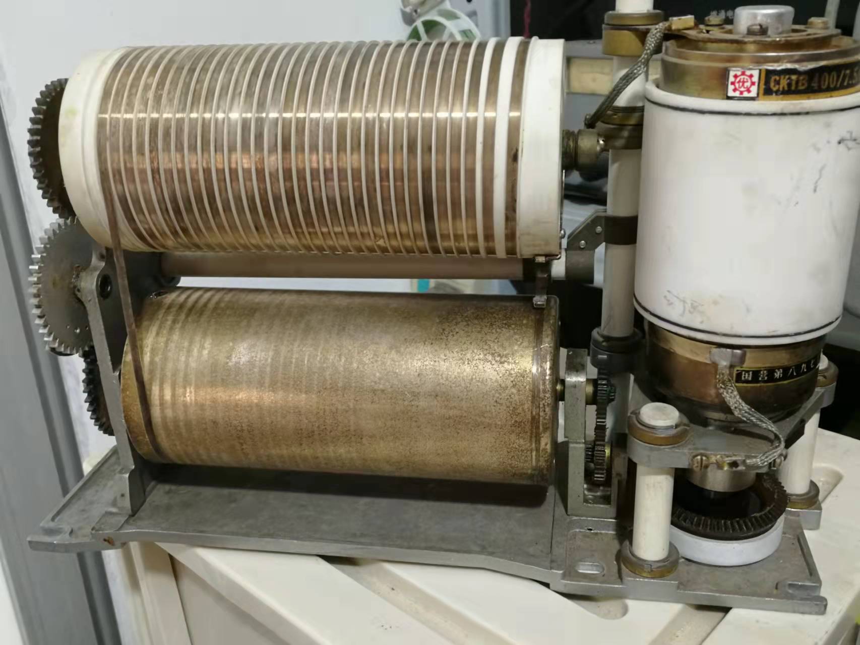

76还是74的LC调谐机构?

江淮兄好!这个是74发射机天线侧的L/C组件。
