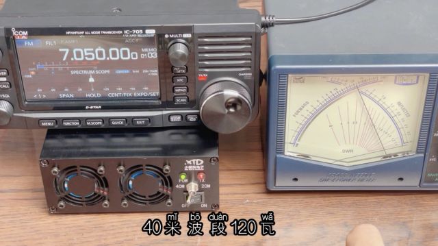

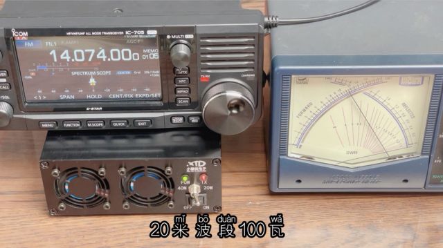

只看该作者 13楼 发表于: 2022-04-01
https://www.bilibili.com/video/BV18a41147kq/      使用介绍
https://www.bilibili.com/video/BV1nu411i73D/      谐波测试
最新版本的小蛋挞PA100X短波功放
3月25日更新:
经过小蛋挞团队多年不断努力,用户数量在不断增长。总结用户的意见,不断升级优化电路,再次获得技术突破。
提升了输出功率达120瓦,降低了输入驻波比,降低输出谐波,提升发射效率。

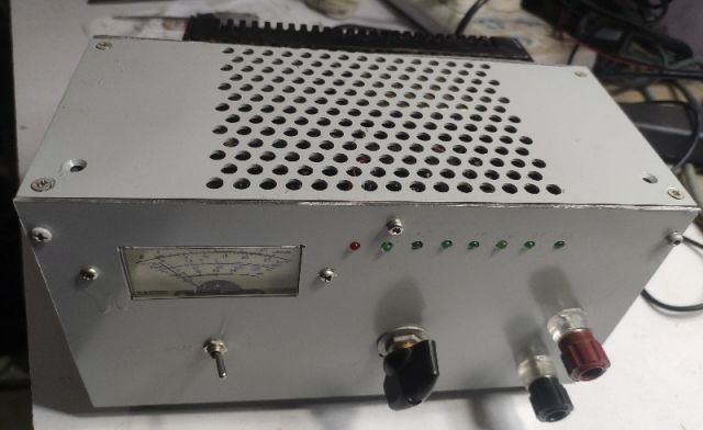

二手健伍707在闲鱼低价卖的不少,把功放和低通拆下来做ic~705的放大(hf)很不错,ic-705是低电平触发,加个收发转换即可,2.5-10W推可输出100-150W,10米需8W推到100W,其它段2.5-5w即可推到120-150W,又加了低通不耍流氓,多好。

BG0ATE你好,你这图片上是707改的吗?多少钱,可以帮我也改一个可以不。
