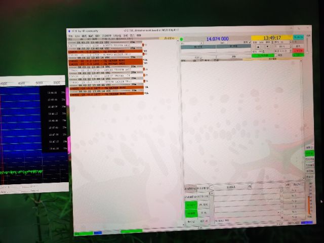

一直没有加入到这个行列,昨天在网上看教程研究了一下,今天试了试出现如图情况。求解。。。。。。
JTDX软件版本是2.2.156(2.2.158也装过,情况一样)。机子是FTDX-101D,USB驱动安装正常,JTDX中CAT测试变绿,PPT测试正常,软件控制电台没问题。

右下角音频输入太低一般控制60-80左右,还有一点时间一定要校正

猜测你选错了 输入设备;或者你的usb 输出的不是af信号,比如出来的是if 等等,电台上改一下。

电台上带宽选择3K

alc搞到0,这个也只是有到50

我看看说明书,应该选对了的,现在有点信号了。

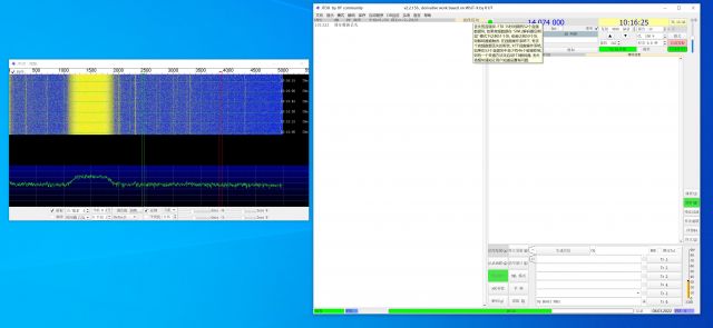

现在有点搞头了

设置了的。

官方微信公众号找到了详细的电台设置,弄成PDF上传给大家看看 。
FTDX101 使用 FT8 操作说明.pdf (563 K) 下载次数:31
