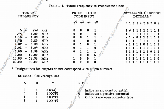

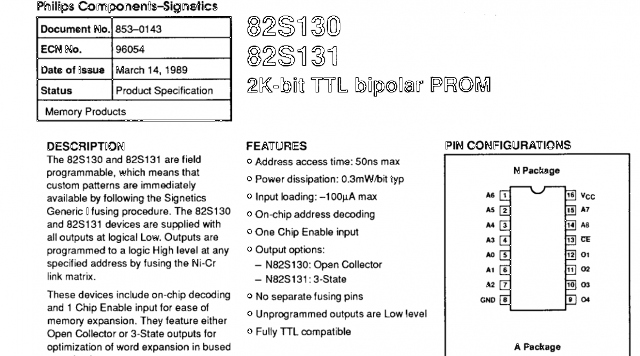

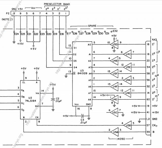

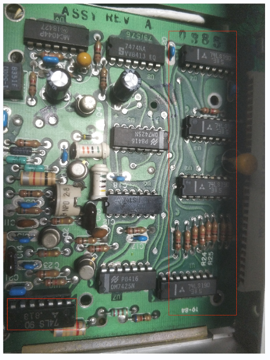

    最近偶然拿到了一台WJ8718A 到手后后没有贸然上电,对主控 一二本振上的钽电容检查。发现好几个电容短路看来电容都不行了。更换后上电,显示正常,一本振长亮红灯,二本振红灯闪烁。看来都失锁了。查找网上前辈们写的维修文章。对主控板和一本振板重新插拔和清理金手指后,一本振红灯不亮了。对照网上残缺不全的图纸,分析二本振处于失锁的边缘,该是机器出厂时间太久vco回路参数变化了,做好标记后小心调节C61 CR1红灯终于熄灭了 对于板上CR6灯的作用没有搞明白。现在接收AM恢复正常了。切换到边带模式都不能正常工作无声,判断是BFO问题检查无BFO频率输出,更换板上74ls90后输出恢复,SSB声音严重变调。上频率计检查频率跑到455.8KHZ 怀疑基准偏移检测稳稳的2MHZ。对照图纸分析在SSB模式下 全部74LS190预制接口都该低电平,检测输入预制正常。怀疑是板上4只74LS190有问题了 上TB采购LS190等到货后换上验证。对于二本振的32.21000mhz-32.20001mhz 我的的HF-1000频率计最后一位一直跳动,不知是二本振问题还是我的频率计问题业余维修就是条件有限。接收AM是发现11.6999到11.7000MHZ背躁差异很大,旁通频率预选器后恢复正常。对照原理图检测对应控制电平异常,多半是控制IC82S131坏了 这个是可编程的ROM ,需要理清控制逻辑在下手了。通过这次维修WJ8718,这种出厂30年以上的老机器早就进入故障高发期,电容 ic损坏多 不好打理。下一步计划制作维修延长板,好方便以后的维修。

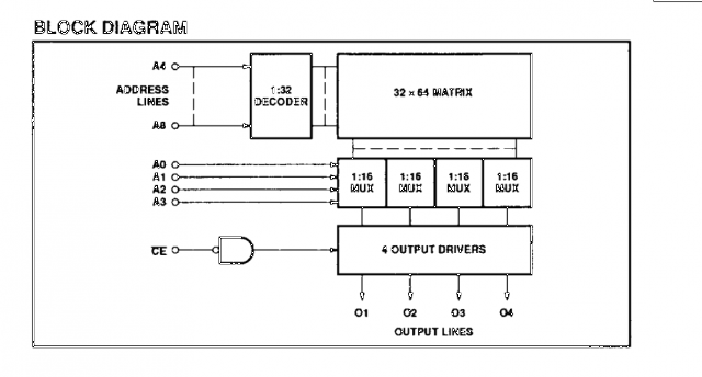

基本完成维修了 vco部分的ic坏了2个 现在就剩预选器控制板上的82s131的问题了 不知道能不能求到片内程序或者替代方案

如果找不到原机一样的片子可以通过推算输入输出逻辑,自己用单片机,CPLD或者74片子搭一个
