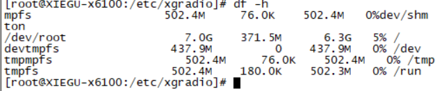

经过一周的破解,X6100可以短波全段发射了。厂家知道后明确我的电台没有了售后保修,除非你能拿出业务电台执照,业余电台执照玩完。而且,扩频后就算恢复也会在软件里留下记录。
各位,风险很大你们请慎重,不要一时冲动。业余无线电爱好者扩频后,请恢复出厂在使用,否则违反中国业余无线电台管理办法。
在线BA7CK
76573
只看该作者 1楼 发表于: 2022-03-05
X6100扩频注意: APP版本号需V1.1.4或更高方法:1. 从串口登陆控制台(G90S刷机软件,配置好相应的串口号),按“回车键”,根据窗口提示信息分别输入用户名: root,密码: 123   注意,此处不会在屏幕上显示具体的用户名和密码信息。
2. 输入以下指令,按回车:   nano /etc/xgradio/xgradio.conf
3. 找到如下语句:   fullband-tx=disable      按键盘上的方向键移动光标,修改为:   fullband-tx=enable
4. 按CTRL+S保存,按CTRL+X退出,重启X61005.
待X6100重启成功之后检查屏幕左上角,如果出现一个红色方框,   里面显示F-TX则说明扩频成功6. 如需恢复原始状态,把enable改为disable或在SYSTEM SETTING菜单里   恢复出厂设置即可(FACTORY RESET)提示:控制台小技巧a) 字符要区分大小写b) 按TAB键可以自动补全   比如输入/etc/xg时按下TAB键,控制台会自动补全为/etc/xgradio/

好家伙,原来6100里面是个类linux系统,岂不是能做很多事情,ft8什么的也不是没戏
离线bi4sqm
513
只看该作者 11楼 发表于: 2022-03-09
回 bd4swx 的帖子
bd4swx:好家伙,原来6100里面是个类linux系统,岂不是能做很多事情,ft8什么的也不是没戏 (2022-03-07 16:46)
可能性不太大,我大概研究了一下,linux部分的声卡,还是和GSOC一样,接收BP过来的IQ信号去做FFT显示频谱,而不是直接的USB信号。
