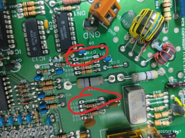

一个老朋友 送的sg230天调,
一直他放在外面没用,拿回家之后发现不工作,在论坛里发贴子,但是通电后所有的继电器都一下动作,
自己一直不知道下手,没弄过这个东西,

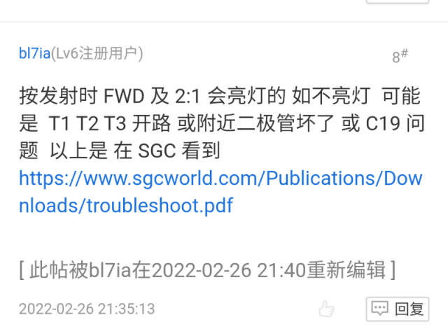

感谢bi7ia老师给我找这个机器的维修说明,
这个文档是英文的,不过老师帮我翻译了,
两次感谢bi7ia老师
有了老师的帮助,首先找个t1t2t3三个变压器,用万用表的二级管档量了一下都是通的没的开路,又量了一下c19电容发现在容量也是正常的,然后就找二级管有没有问题,
通个测量发现在d11和d12这两个高频开关二级管击穿了,型号 1n4148,然后就在网上买了一板,然后就是漫长的等待,
今天晚上快递到了就给换上了,久违的继电器啪啪啪啪啪响的声音,到此天调修复成功,
还好不是电阻坏的,那个得一个个的拆下来测量,
这个天调在老朋友家挂在外面天线上好几年没有使用,原来是好的,对于这个天调坏,我有想法可能是感应雷给击穿的,这个只是自己的想法,欢迎老师,指正

恭喜恭喜!这种二极管电路板上应该常见吧,应该很容易就能找到两个。

是的,一共有6个,坏了两个

4148 拆个电源就有了

在网上买了100个,3块多钱,我这两天发现很多电源里都有,而且很多
