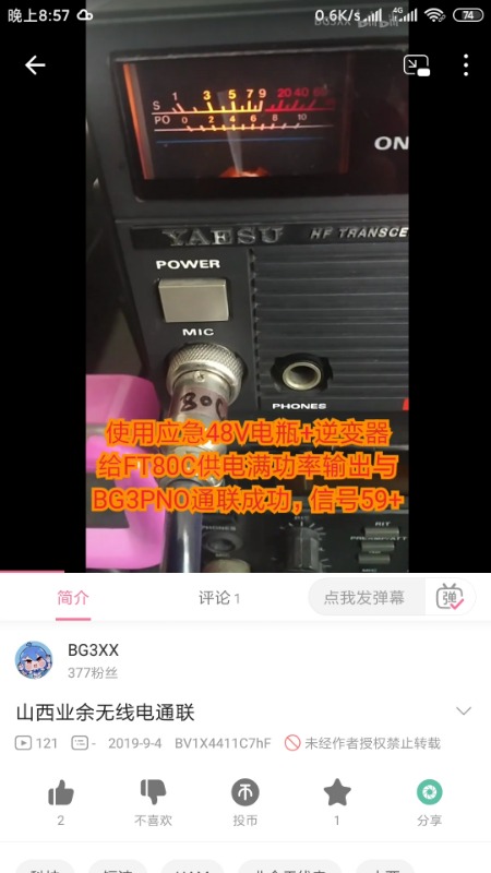

昨天在一块儿聊天,谈到一个实际操作上的问题,就是骑着电动车去外边溜达顺便架台玩玩,在使用电动车自带的48电瓶电源时有了几种不同意见。  我的建议是直接取用48电瓶车电压,买台48转220的逆变器,然后再用逆变出来的220伏交流电,接入短波机专用稳压电源变换器,供给短波电台使用。48伏供电电压,短波机100瓦输出时输入功率大约240瓦,算上损耗总共不会超过260瓦,电瓶输出电流大约5A左右,对于10AH的电动车电瓶来讲,属于中等电流放电,伤害小,电压降低,持续供电时间长,48伏电源线只需通过5A左右电流即可,2.5mm的铜钱即可。并且无需对电动车原电瓶进行任何改动,不影响电瓶的骑行可靠性。由于只是简单连接,即使是普通爱好者也可以轻松操作,门槛低安全性高,最让人头疼的电源接反烧短波机的问题也被扼杀在了摇篮里,安全性普及性第一的方法。

【山西业余无线电通联-哔哩哔哩】 https://b23.tv/h2JSlHU       这个是我以前用48伏电动车电瓶+48伏逆变器+稳压电源在停电期间跟友台满功率通联的视频,有兴趣的朋友可以去看看,效果不错,一直玩到正常送电,断断续续玩了四五个小时。

请允许我先大笑五分钟,太搞笑了,人家第二种方法从48V变13.8V就算用开关电源不过变换一次,干扰就大了,楼主的办法先48变220还是交流,这个用线性的逆变器?然后再220交流变13.8V直流,这个也用线性电源?两个变压器加起来就一二十公斤了,呵呵。万一其中一个到两个用成了开关工作的,岂不是更加酸爽

不知道咋算的   但是我知道一次转换一次损耗 转换越多效率越低 48转220  220转13.8  哈哈 我宁可用48转13.8的dc模块或者带一块50安时磷酸铁锂电池
